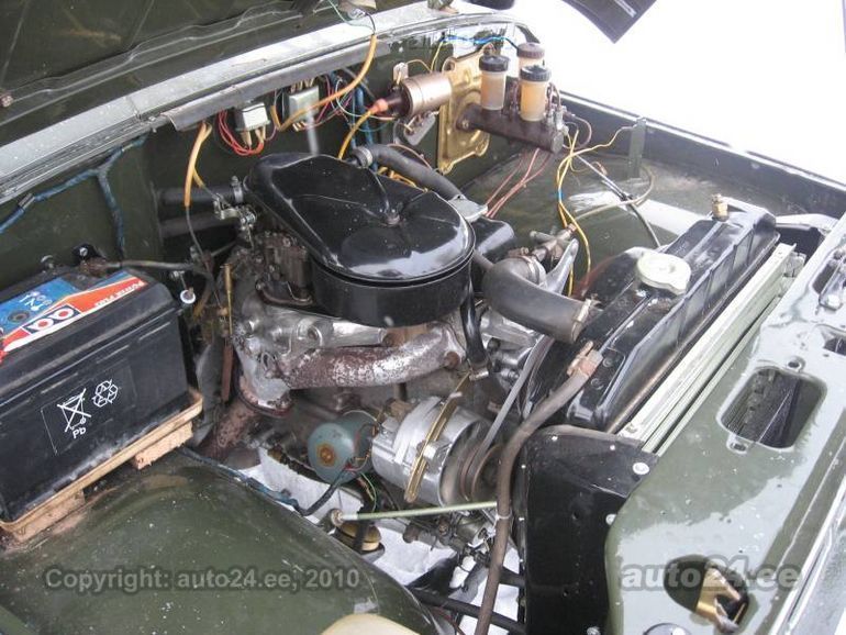

jackpuuk kirjutas:Nagu ma ütlesin, siis ei suuda enam kapotialusest pilti ette manada, 51-l ja 52-l oli vist kah midagi taolist küljes? See saab võimalik põhjus olla küll, pmst. sama teema mida mina mõtlesin selle seatava õhuvõtuga. See hakkab kütust kah aurustama, siis läheb aga segu liiga lahjaks.

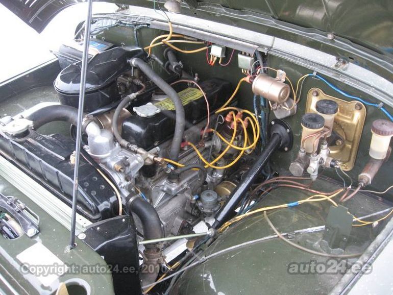

Noh,härrased kas tahate veel pead murda või loobute ja ütlen põhjuse(idiootlik iseenesest ja lihtne) ära.
Tegelikult on mõnigi teist asja olemusele hästi lähedal.
P.s fotodel olev auto on muidugi UAZ 469 aga oluliselt see asja ei muuda,mootor on sama,mina rääkisin UAZ 452 st kastiga,mille mootor on praktiliselt istmete vahel kabiini all,seega PAUGUD kabiinis ka palju hirmuäratavamad
