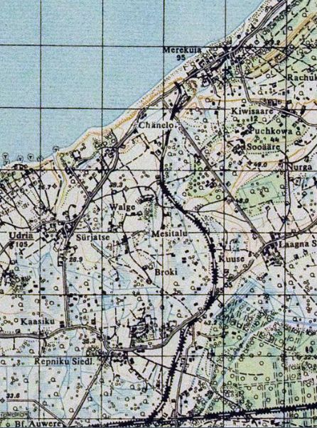

- kaart.jpg (104.26 KiB) Vaadatud 7834 korda
