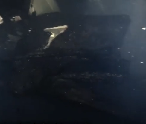

Kriku kirjutas:
-noglik- kirjutas:Ehk on veel vara rääkida sellest uuest august, aga miks nad seda auku oma joonistuse peal sinna
viimase E - taha pakuvad?
Videos veerivad ju mõlemad ka ise, kas on O või on S?
https://www.youtube.com/watch?v=t1Z4ID7 ... el=KontraS
Ma ei saa sellest pildist mitte midagi aru. Minu arvates pole mitte kumbki. Kaart moodustav valge joon katkeb vasakul ning ots on horisontaalne - seda pole ju ühelgi "Estonia" pardal näha olevas tähes?
Kui tähti moodustab sinine värv, siis ka ei saa aru :dont_know: Mis koht mis kirjast see vasakul üleval näha olev täisnurk olema peaks, kes näitaks näpuga?
Valge kaar on tähe sisemine kaar. Täht ise on osaliselt sinise värvi kaotanud, on ta siis S, L või E.
L ja E puhul puuduvad tähtede tagumised pooled, kui on need tähed. Nähtav osa on siis tähe alumine pool.
Võrdle tähti laeval ja punasega ette tehtut. Vaidlema ei hakka, hetke andmete põhjal saab olla nii ja naa.
Tundub, et seal on eelnevalt valikuliselt puhastatud, mõned asjad tunduvad kummaliselt puhtad, teised mitte. Ilmselt oli vaja seda filmimiseks eelnevalt teha.

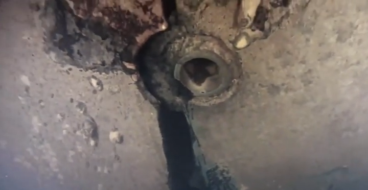

Mis see on? Kas kanalisatsiooniga seotud toru kate või midagi muud? Ja murdunud selle toru pealt?
