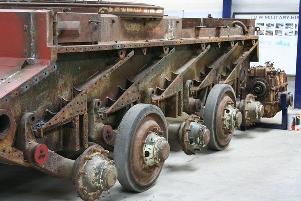

Torsioonvedrustus kasutusega ruumi juurde ei saa - ühel juhul läks mingi osa ruumist kaduma (küll mitte otse, vaid tehniliselt) külgedelt (vedrude puhul) - teisel juhul põhjast. Ma pole isegi kindel, kas torsioonvedrustus m3 osas, kuidas nõukogude tankidel see rakendatud, hoopis ruumi ära ei võtnud.
Peamine põhjus, oli lühike vedrukäik, mille tõttu maastikuomadused kannatasid.
Kuid selle jaoks oli ka olemas lihtne lahendus - vedrude keeramine nurga alla - nagu tehti näiteks Comet tankil või ka Challenger-il on (küll gaasiamordid). Point on see, et vedrustus on vene tankidel olnud pea identne eelmise aastatuhande 40nendatest. Üleüldist veermiku on veidi lihvitud - lisandus T62 amordipaar ning T72ega (T64 veermik on omajagu siiski erinev) vähendati veidi rullikute suurust ja lisati üks rullik.

Lisaks - T-55 ja T-62 soomuskaitse oli T-10M-ga enamvähem võrreldav, kuid üleminekul automaatlaadurile ja kolmeliikmelisele meeskonnale saavutasid venelased tanki sisemahu tuntava kahanemise, mis avaldas efekti selles, et kuigi T-72 oli sama raske kui T-55, oli tema soomus umbes poole paksem. Kui lisada siia valemisse veel uus suure laskekiirusega (automaatlaadija!) 125 mm pearelv, siis kaotaski see moraalselt vananenud "rasketank" oma viimase eelise "keskmise" tanki ees. Vene 122 mm kahur oli aga aeglase laskekiirusega ja suudmepiduriga, mis iga lasuga tõstis lendu korraliku tolmupilve, mis piiras kahuri kasutamist veelgi (ei näe kuhu lasta).
Seni, kuni "rasketank" oli palju paksemast rauast ja suurema kahuriga, oli nende tööjaotus lihtne - rasketank pidi läbi murdma kaitseliinidest, misjärel tulvasid tekkinud tühjusesse palju kiiremad ja mobiilsemad keskmiste tankide hordid, kes hakkasid tekitatud edu arendama. Põhitanki saamisega peamiseks tankiks tuli sama asja hakata kõike tegema MBT-ga, mis toona juba ühendas keskmise tanki mobiilsust (analoogne mass ja võimsus) rasketanki relvastuse ja soomuskaitsega. Rasketanki põhiline ülesanne NSVL ülemuste arvates polnud (kuni uute saksa tankide tulekuni) pidada tulevõitlust vastase tankidega, vaid ta pidi tegutsema peamiselt vastase kindlustuste vastu.
Rasketanke IS ja T-10 ning raskeid liikursuurtükke (ISU-152) polnud mulle arusaadavalt plaanis kasutada Euroopas tungiks La Manche äärde. Need olid paigutatud peamiselt Kaug-Itta (koos T-54/55 põhimassiga), kus nende vastasena nähti suurt, kuid aegunud relvastusega Hiina armeed. La Manche äärde pidid pressima ikka T-64/72/80d koos Gvozdikate ja Akatsiate kaudtuletoetusega.
Tulles tagasi tänapäeva, siis vene generaliteedi allergia tankide massi osas, mis ületab raudteeplatvormide kandevõimet, on sisult määranud ka need Armata arendused tammuma sinna, kus nad tammuvad - isegi kui mootorid-asjad töötama saadakse. Lihtsalt seda ihaldatud 130 või 152 kahurit ei õnnestu nii kergele tankile paigaldada (tekivad probleemid täpsuse ja tanki enda töökindlusega, kõik need suurte torudega vene masinad kannatasid erinevate tagasilöögi probleemide all). Ja 125, mida sinna panna saab, on oma praktilise lae juba saavutanud, edasine toimub vaid kahuri eluea (mis on neil niigi napp) väga kiire langemise arvelt.
