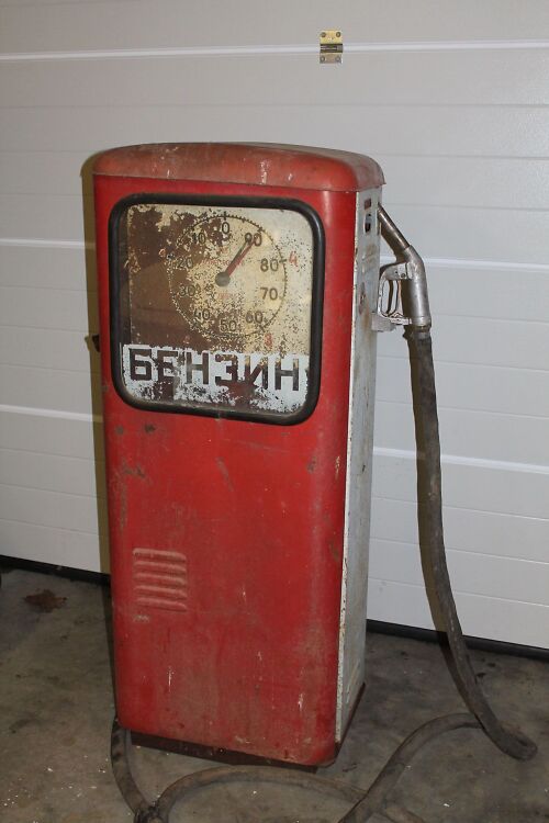

Sõber Olavi, aeg on vahepeal peatumatult edasi kulgenud ning selliseid tankureid kahjuks enam tanklates ei ole..
Kui sul on lahendusi kuidas CK jaamas vändaga kütust tankurist kätte saab siis palume lahkesti valgustada.

Sõber Olavi, aeg on vahepeal peatumatult edasi kulgenud ning selliseid tankureid kahjuks enam tanklates ei ole..tankur.jpg
"Läikiva kasti" väline disain võib petta ainult võhikut.
Kui tankuri korpuse kattepaneeli eemaldad, siis seal on täpselt samamoodi rihm ajamiga pump ja mootor.
Ehk tehnikateadlikule isikule, kes on neid lahendusi näinud, pole miskit võimatut.

OLAVI kirjutas: 20 Okt, 2022 10:58 "Läikiva kasti" väline disain võib petta ainult võhikut.
Seda pole keegi väitnudki - loomulikult on seal pump ja mootor. Teema oli selles, et ''läikivast kastist'' saab väidetavalt kütust välja vändata nagu ennevanadel aegadel. Lisaks kuidas toimub sobiva kütuse valik, kui ühel tankuril on 3-5 erinevat püstolit küljes?
