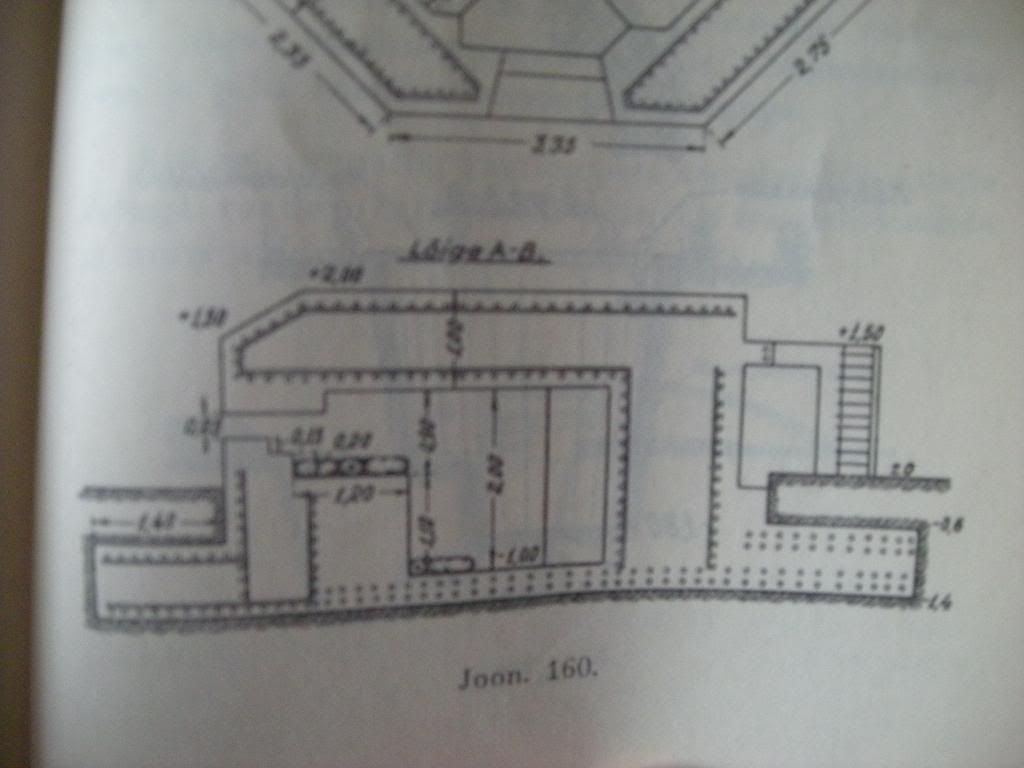

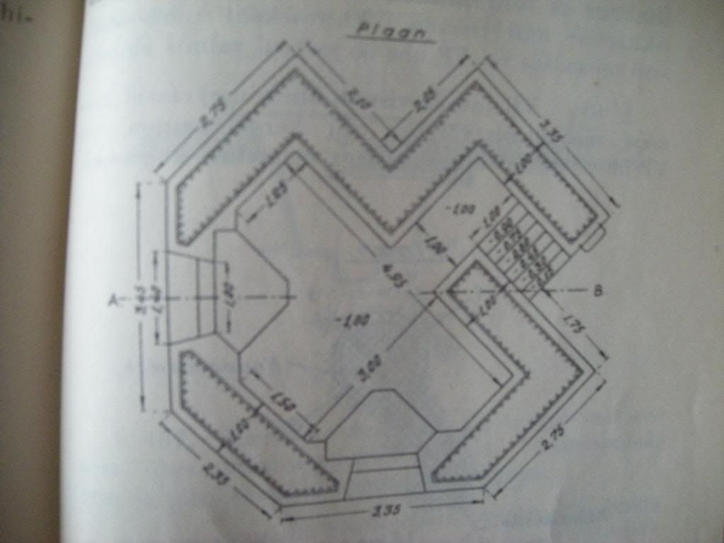

Varjendi plaan, pealt ja külgvaade. tegu siis jaovarjendiga.
Laskepiludega batoonvarjend kahe kuulipilduja jaoks. Armatuur on paigaigutatud betooni välise ja sisemise pinna lähedusse.
Pealtvaade ja külgvaade.

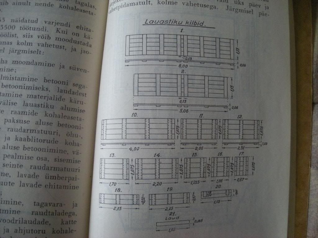

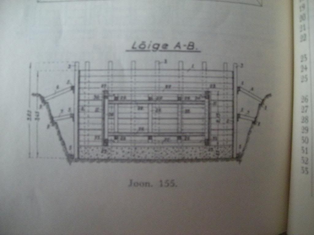

Punkri tegemiseks tegin puupilbastest saalungid (sisemise saalungi tegin plastikust (ei viisinud nikerdada sest sisse väga ei nää ja sile sein ei häiri).
Alustuseks tegin paberist punkri pinnalaotuse ja siis kleepisin sellele puupilpad.
Kasuatasin Staoili kohvisegamis pulki, need on 7,5 mm laiad, kui teha Eesti pioneeriõpiku järgi, siis peaks olema pilbas 6mm ja saksa prussidega, 3mm laiad. Neid oleks vist päris tüütu kleepida.
Pärast panin selle kõik kokku, sidusin välise ja sisese saalungi omavahel ära ja valasin vedelat kipsisegu täis.
