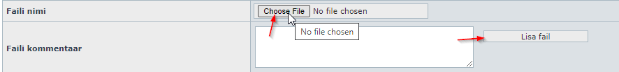

Vaata manust, Juhani.
Vajutad "Vasta" ning seejärel "Sõnumi tekst" kasti all on failide üleslaadimise osa.
2022-04-23 20_18_34-Window.png (6.2 KiB) Vaadatud 4821 korda
