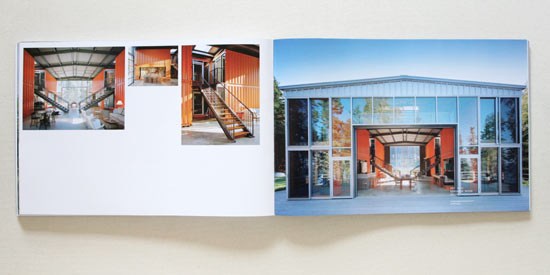

Elamiskonteiner - 3M
Ei pea ju USA-st ostma. Kui keegi maksaks mulle pildil kujutatud mõõtudega elamiskonteineri tegemise eest 1M tükist, siis homme tulen töölt ära ja hakkan sellega tegelema.
Kui keegi äkki usub, et, soojustus, aknad ja kliimaseade, siis need kokku maksavad ehk paarsada tuhat.
Edit: tegelikult pole see konteineri-idee midagi nii imelik, erinevalt kapitaalehitusest saab nendest moodustatud baase kiirelt ühest kohast teise vedada, kui peaks tekkima vajadus või nt julgeolekuolukord eeldab armee suuruse muutmist.
