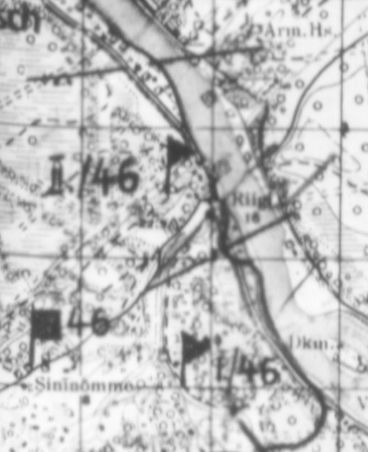

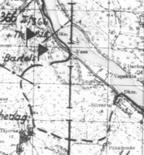

Vasa-Vepsküla-Siivertsi (15.02.44 kaardilt:
Reigo
Postitusi: 2228
Liitunud: 01 Dets, 2005 22:09
Re: Riigi sillapea 24.02.44
Postitus Postitas Reigo »
Nüüd peab endale natuke tuhka pähe raputama, kogu see eelnev joonistamistöö on vist olnud vildakas. Ei märganud esialgu, et on ka saksa kaart 23.02.44, kus sillapea samuti peale märgitud ja sellel on ta "ujunud" natuke põhjapoole. Pigem on see 23.02 versioon täpsem, sest: 1) Mere mälestuste järgi jäi sillapea osaliselt I/46 ja osaliselt II/46 vastutusalasse (22.02 kaardil on sillapea tervenisti I/46 lõigus); 2) Mere mälestuste järgi oli sillapeal hooneid (talu), mis sobib 23.02 versiooniga; 3) Remmelgase fotol sillapeast on samuti hooned.

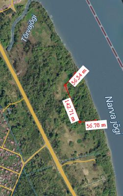

Uus katse:
