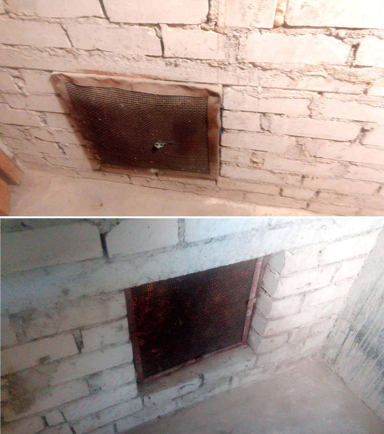

Irw...et siis Allika uulitses Keilas, 40 korteriga silikaattellistest kolme trepikojaga maja all asus ENSV partei ja valitsuse varjend... :wall:
Ma tean väga-väga mitut juhtu, kus nn. "tsiviilkaitsevarjendi" ehitamine korrusmajja (eriti juhul kui selle haldaja oli mingi ettevõte, nagu igasugu KEK-id, EPT-d jne.) oli heaks põhjenduseks sinna sauna koos juurdekuuluvaga ehitamiseks

AMvA kirjutas:Irw...et siis Allika uulitses Keilas, 40 korteriga silikaattellistest kolme trepikojaga maja all asus ENSV partei ja valitsuse varjend... :wall:
See tundub loogiline - Harju KEK just vaene ei olnud ja kuna Keilas oli tankiväeosa, ju siis saadi taolise "varjendi" ehitamisega linnuke kirja. Ning arvestades et keldrid on praktiliselt maapinnal (paekivi kohe all) siis taolise asja kasutegur rohkem kui kahtlane :) Ise elan kõrvalmajas kus ka keldrites saunad jms mis võisid ka varjendina arvel olla..
Meil näiteks oli voli Forelli tänaval asuvat Flora täiemõõdulist tuumavarjendit mitu aastat prooviruumina kasutada. Kord või kaks aasta jooksul tuli oma kama kontrollide tõttu ühte nurka kokku pakkida, aga muidu olime oma toimetamistes suht vabad. Kõik see aga ei muutnud varjendit vähem varjendiks ja annab tänasel päeval õiguse kõiki neid, kes väidavad, et tegu oli vaid partei ja valitsuse eest hoolt kandmisega, varjendeid tegelikuses polnud ja ülepea oli tegu pakasuhhaga pidada suht asjatundmatuteks sooja õhu sisse- ja väljapumpajateks.
