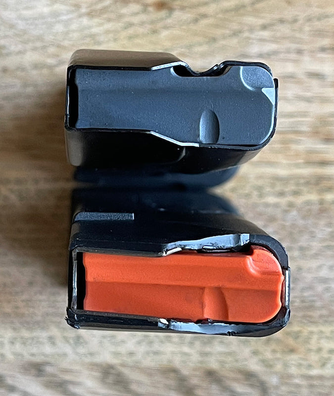

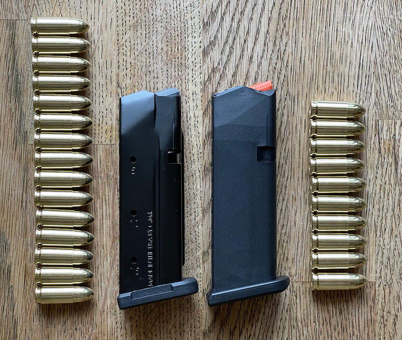

Minu kätte sattus aga huvitav toode USA firmalt Shield Arms. Nimelt pakuvad nad terasest salve Glock 43X ja 48-le, mis on originaalsalve mõõtmetes ja pikkusega, kuid mahutab 10 padruni asemel 15 padrunit ehk 50% rohkem. See on juba täismõõdus teenistuspüstoli salvemaht!
Kuidas see võimalik on? Originaalne Glocki salv on plastikust ning sisemise terasest tugevdusega. Plastik aga lisab igast küljest millimeetrikese paksust. Shield Arms tegi oma salve täismetallist ning mahutas võidetud millimeetrite ja optimeeritud geomeetria abil 5 lisapadrunit! Nagu öeldud, salve pikkus jäi samaks.

10 on hea, 15 on veel parem. Shield Arms S15 salv vasakul, Glocki originaalsalv paremal.

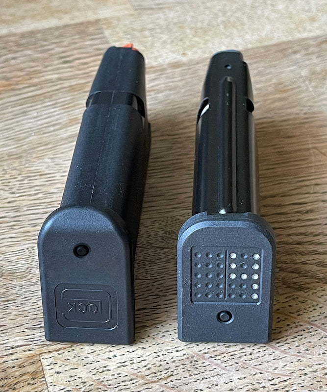

Tore lisa Shield Arms salve põhjal on nn. Dot Marking. Võta lihtsalt valge marker ja nummerda oma salved ära.
Võrdluseks Shield Arms S15 (üleval) ja Glock 43X/48 (all) salve seina paksus.

Muljetavaldav
Ja igal juhul 1:0 plekksalvede kasuks // plastmasskäkkide kahjuks
