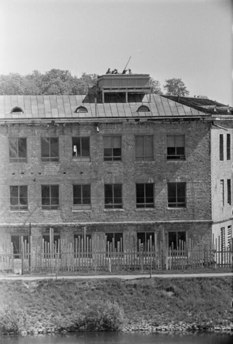

Ka Tartus on kunagi 1944 aastal mõne hoone katusel olnud õhutõre (37mm flak ) .Tegemist siis Vene tänaval asunud pooleldi valmis ehitatud ülikooli õppehoonega .
