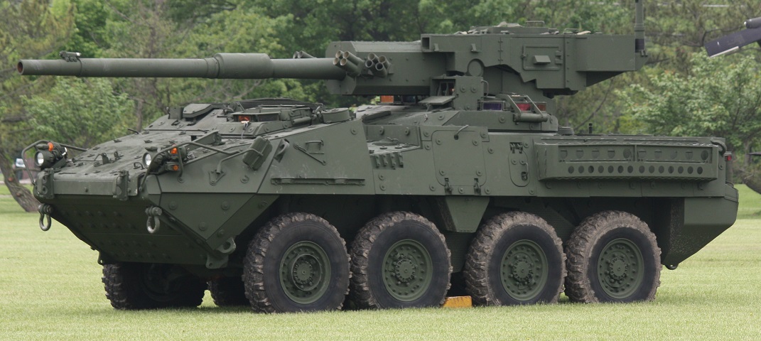

- Sihtur ja ülem võiksid olla ikkagi tornis, Stryker MGS stiilis, elik pöörlevad-keerlevad koos kahuriga, muidu tekib tõsiseid
orientatsiooniprobleeme nagu MBT-70 katsetuste käigus leiti olevat.

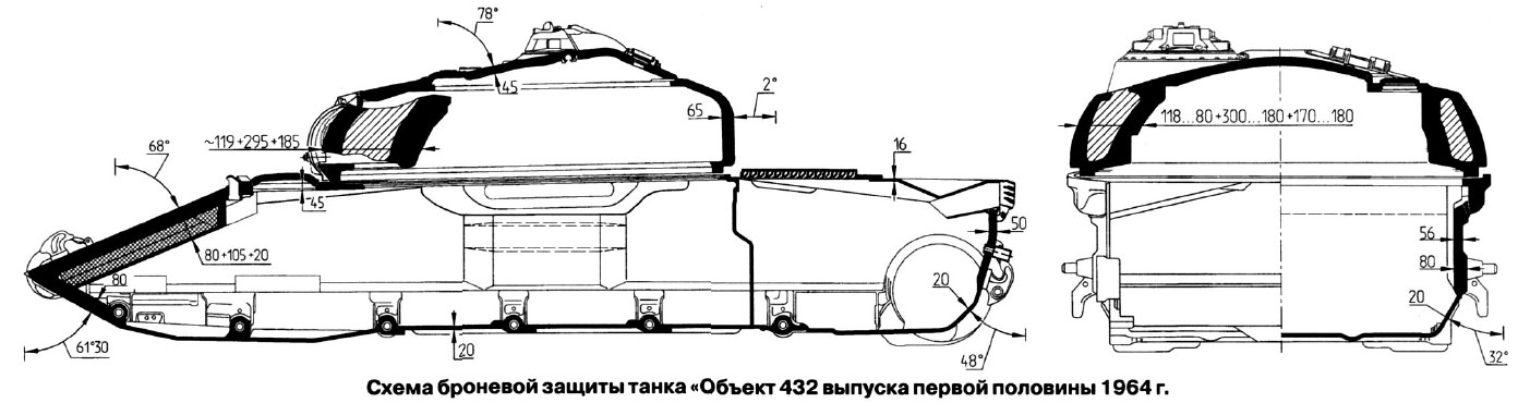

Selle vene tankide vale nurga all olevast soomusplaadist ei saanud aru, äkki keegi seletab?
Edit: korrastasin postitust
Esisoomus on vene tankidel liialt längus. Sestap on selle kaitsevõime moodsa KEP moona vastu kehvakene. Võrdle seda Abramsi ja Leo esiplaadiga, mis on maapinnaga praktiliselt paralleelne. Seda üritatakse siis parendada aktiivsoomusega, kuid see on kehvakene lahendus.

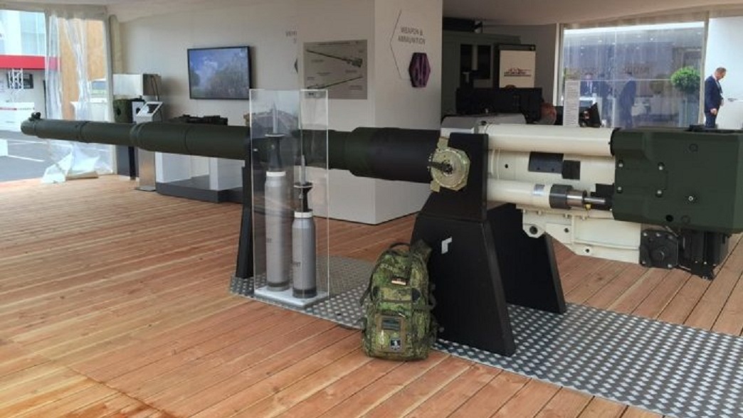

Mis puutub sellesse kallutatavasse torni, siis moodsate suurte ja võimsate kahurite puhul ma selle implementatsiooni eriti ette ei kujuta. Tundub olevat üsna suur massilisaja.

-Vaata korraks lääne ja vene tankide siluetti ja arutle kellel on juhi lihakeha paremini paigutatud..Vene masinate puhul onKilo Tango kirjutas:Esisoomus on vene tankidel liialt längus. Sestap on selle kaitsevõime moodsa KEP moona vastu kehvakene. Võrdle seda Abramsi ja Leo esiplaadiga, mis on maapinnaga praktiliselt paralleelne. Seda üritatakse siis parendada aktiivsoomusega, kuid see on kehvakene lahendus.gorilla kirjutas:...
võimalik esisoomust näiteks titaanoksiidiga pmts. piiramatult suurendada, lääne omadel mitte, kuna kere pikkus läheb liiga suureks.

Lääne tankidel on selgelt paremini paigutatav, kuna maapealt lastava moona jaoks on sellise nurga all olev esisoomus sisuliselt läbistamatu. Sellepärast see nina ongi selliselt disainitud. Vene tankide häda paistab sealtsamast pildilt - seda T-34 stiilis längus esisoomust on vaja üsna oluliselt soomustada, et see midagi kinni peaks ja soomustatav pind on üsna suur ning see lisab massi.gorilla kirjutas:...
Kallis inimene - tankil on igal juhul massi piisavalt, et 120-140mm raua tagasilöök vastu võtta. Mida ma just enne rääkisin massist, selle seosest hinnaga ja võimega kaitsta meeskonda sissetuleva moona eest? Pealegi on tänapäeva tornid stabiliseeritud ning lisanduv mass suurendab stabiliseerimissüsteemi keerukust, hinda ja massi oluliselt.gorilla kirjutas: -kallutatava torni raskus tuleb ainult kasuks nagu minu üks sõber ütles-- raske, see on stabiilne, EW Arsenali sportpüssi kohta.. Või tundub kellegile uus Rheinmetali 130/51mm kahur KSP-58 sarnane rauake olevat ja tagasilöök on õhupüssi klassi..

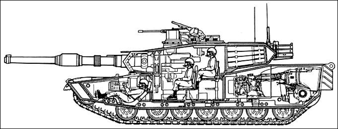

Abramsi soomus on üsna loogiline. Lagi ja põhi on terava nurga all, et rikošetti tekitada, esikülg on aga suhteliselt vertikaalne, sest nii on keraamiline soomus kõige tõhusam. Tänu lae ja põhja geomeetriale on tugevalt soomustatav pind väiksem, efektiivsem ning kokkuvõttes kergem.

Seda ma ei märganudki - kuidagi möödaminnes eeldasin, et juttu on titaankarbiidist. Titaanoksiid (täpsemalt titaandioksiid) on pehme valge pulber, mida kasutatakse värvipigmendina.nimetu kirjutas:...Seal pole mingit titaanoksiidi...
Väga hästi kokku võetud. Tänan abi eest.nimetu kirjutas: ...Lagi ja põhi on terava nurga all, et rikošetti tekitada, esikülg on aga suhteliselt vertikaalne, sest nii on keraamiline soomus kõige tõhusam...
