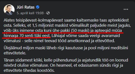

Huvitav, millise hankega tulnud maske nad nüüd FFP1 tasemega märgistavad? Hiina KN95 või kirurgimaske? Kirurgimask kindlasti niisugust taset ei oma.
Suur maskitarne, mida Eestisse oodati, on ravimite hulgimüügifirma Magnumi laos kohal, kuid apteekidesse müükijõudmise aeg viibib, sest maskid tuleb sildistada.
“TTJA (tehnilise järelevalve ja tarbijakaitse amet- toim) ütles, et maske ei tohi enne müüki panna, kui pole peale pandud nimetust “kaitsemask”, standardi numbrit ja kaitseklassi FFP1, lisaks peab olema kasutusjuhend. “ütles Magnum AS strateegilise kommunikatsiooni juht Karina Loi. Kasutusjuhendid olid hulgifirmal juba enne maskide saabumist valmis trükitud, kuid koodi ja standardi numbriga silte ei saanud firma enne valmis trükkida, kuna nad ei teadnud neid andmeid.
Maskide kiirema müügi huvides küsis Magnum riigilt erandit. “Küsisime riigilt ka erandit, kuid sellele vastati kategooriliselt eitavalt ehk ühtki märgistamise nõuet ei tohi hulgimüüja
eirata. Vastasel korral on Tarbijakaitse ja Tehnilise Järelevalve Ameti hinnangul tegemist mittenõuetekohase tootega, mida müüa ei tohi,” ütles Magnumi juhatuse esimees Anti Kallikorm pressiteate vahendusel.
https://m.arileht.delfi.ee/article.php? ... 8#cxrecs_s
Eelnev postitus
Ettevõtted Magnum ja Semetron teatasid, et pühapäeval saabub Eestisse kolm miljonit kirurgilist kaitsemaski.
"Maskide Eestisse toimetamisel tegid tihedat koostööd ravimite hulgimüüja Magnum ning meditsiinitehnika- ja tarvikute ettevõte Semetron," teatas Magnum pressiteate vahendusel.
Miljon kirurgilist maski läheb Eesti riigile, et aidata eesliinil tegutsevaid asutusi. "Loodetavasti jätkub sellest kogusest politsei- ja päästetöötajate, hooldekodude ja haiglate vajaduste katmiseks," teatas Magnum.
Kaks miljonit maski suunatakse apteekidesse jaemüüki ning osa neist jagatakse ettevõtete poolt heategevuse korras.
