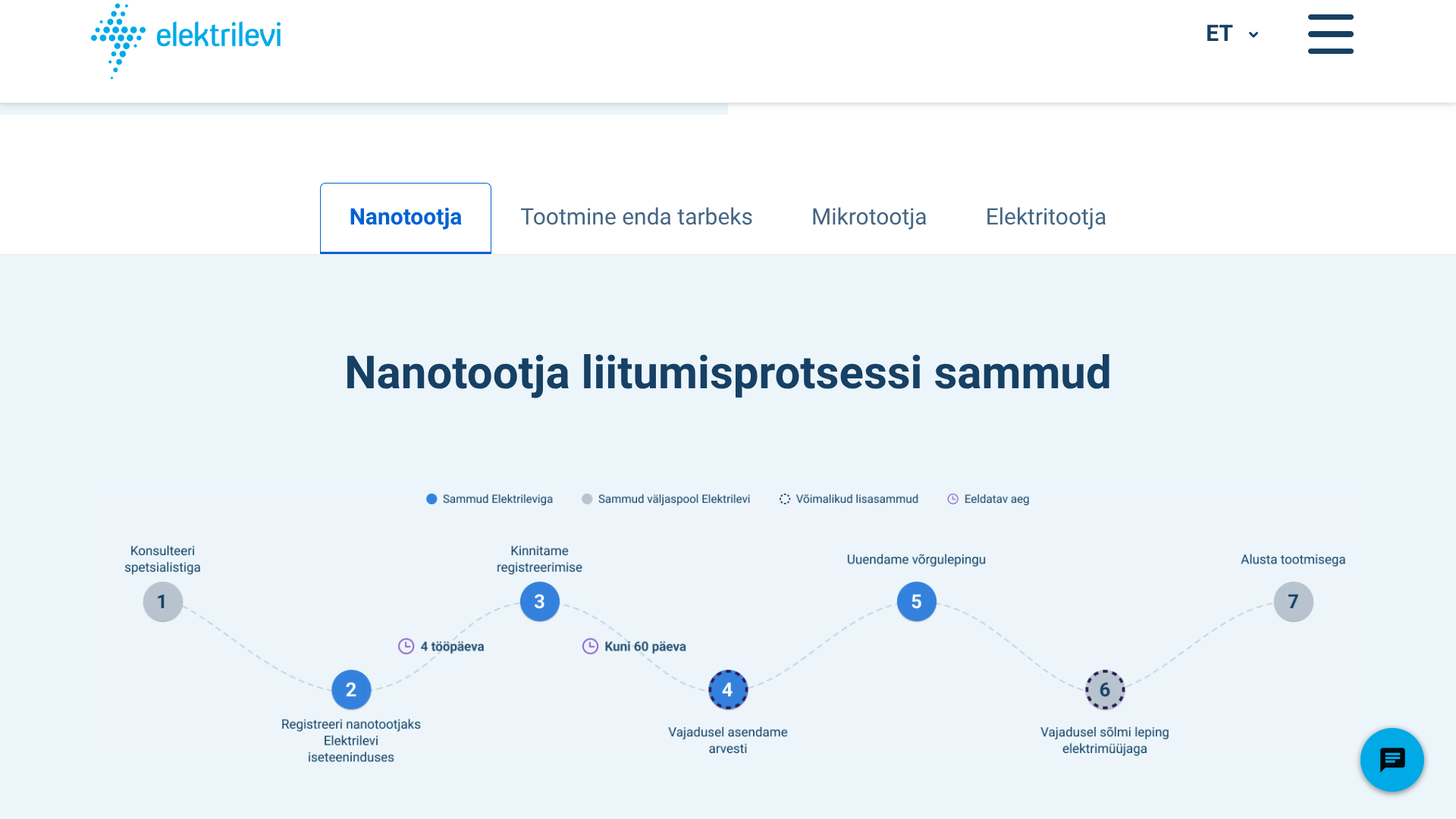

Saksamaal on lubatud mikroinverterid otse pistikusse pista.
1kW paneele, 800W inverter ja 2kWh akusid on 1000€.
Kas meil ka midagi sellist võib teha ja mis tingimustel?
OLAVI
Postitusi: 2774
Liitunud: 31 Juul, 2014 0:49
Re: Siis kui kaob vool!
Postitus Postitas OLAVI »
jaak2 kirjutas: 09 Juul, 2025 15:37 Saksamaal on lubatud mikroinverterid otse pistikusse pista.
Vastavalt EU direktiivile ei loeta EU's alla 0,8kW tootmisseadet "tootmisseadmeks" ja võrku võib "poest ostetud pistikuga seadme" inimene ise ühendada aga kuna meil on tarvidus olla "paavstist paavstimad", siis tuleb ka selline seade võrguettevõtja juures registreerida.
Nanotootja: https://elektrilevi.ee/et/liitumised/nanotootja
Nanotootja (tootmisseade alla 0,8kW)
Väike, kuni 0,79 kW tootmisvõimsusega elektritootmisseade võimaldab kohapeal toota osa vajaminevast elektrienergiast, nt mobiili laadimiseks, arvuti või televiisori vaatamiseks. Kui on soov elektrienergiat tootev seade ühendada võrguga (s.t kodumajapidamise elektrisüsteemi, mis on omakorda ühendatud elektrivõrguga), tuleb seadme kasutamine eelnevalt meie juures registreerida.
Näide: Saad toota kokku maksimaalselt 0,79 kW. Sellest osa saad tarbida ise, näiteks televiisori vaatamiseks (0,12 kW) ja ülejäänud koguse (0,67 kW) saad soovi korral võrku edastada
https://elektrilevi.ee/et/liitumised/el ... nanotootja

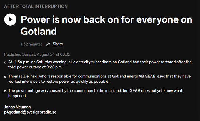

Postitusi: 23178
Peaaegu terve Gotland jäi laupäeval mitmeks tunniks ilma elektrita
Power is now being restored to Gotland after nearly the entire island lost electricity around 9:30 PM local time on Saturday, local news reports.
https://x.com/FaytuksNetwork/status/1959379256401670525
Postitusi: 23178
Gotlandil jälle elekter läinud. Esimene kord oli tehniline rike, nüüd olevat äike sisse löönud.
Swedish island Gotland is completely without power, for the second time in two weeks.
Gotland is considered paramount to NATO control of Baltic Sea.
As far as I know last outage is still being analyzed and cause is not known.
https://x.com/auonsson/status/1963013554044600765
