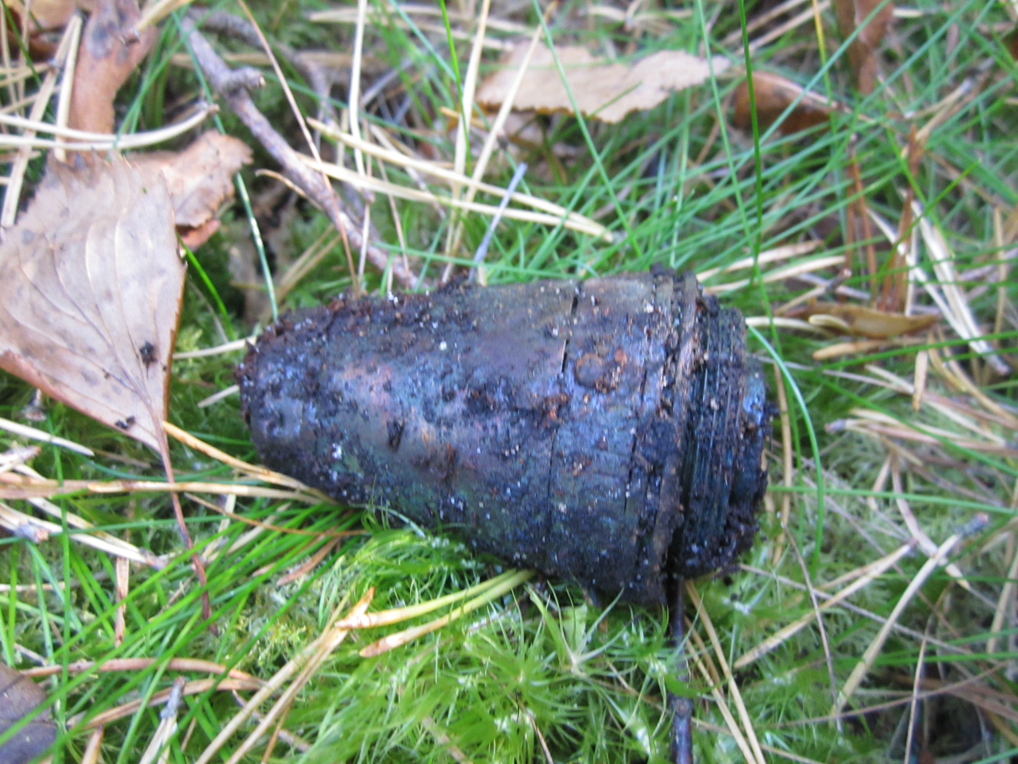

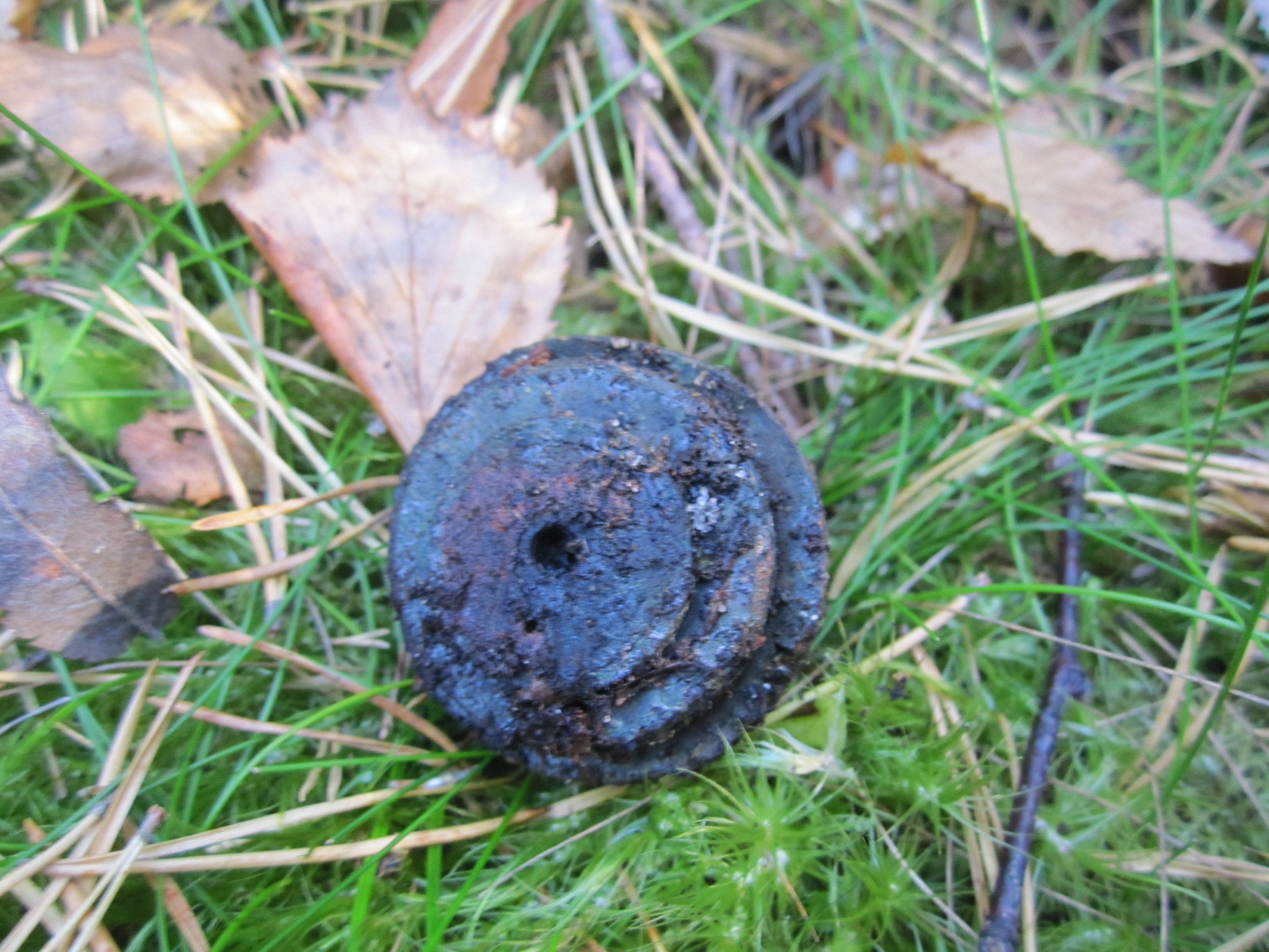

Mürsu sütik. Esmapilgul sellist tüüpi, mis on ilma detonaatorita, ainult süütekapsliga. Täpsemaks tuvastamiseks oleks vaja markeeringuid, mis on jämedamal osal.
Re: kas ohtlik vidin
Kõigil sütikutel polegi detonaatorit. Näiteks šrapnellmürskudel, valgustus- ja agitatsioonimürskudel. Või siis suurel osal Saksa mürskudest, millistel oli detonaator koos vahedetonaatoriga (Zündladung) sütikust eraldi mürsu korpuses.

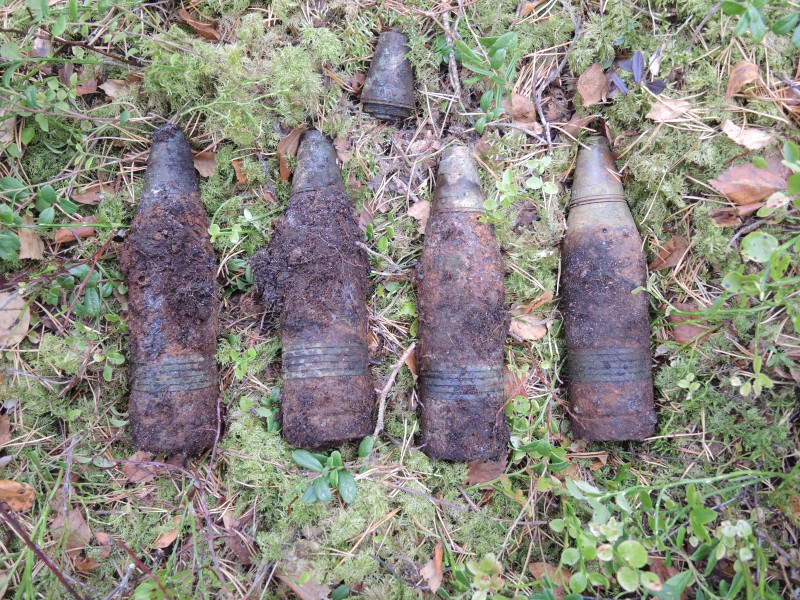

paluks abi tuvastmisel lahingumoon
Millega tegu ja kas ohtlikud?Ja miks eemaldada yldse myrske ja hylssi yksteisest.
Re: paluks abi tuvastmisel lahingumoon
Torust pole need mürsud läbi käinud, kuid siiski arvatavasti sisaldavad keelatud ainet. Ohtlikud, helista 112.
