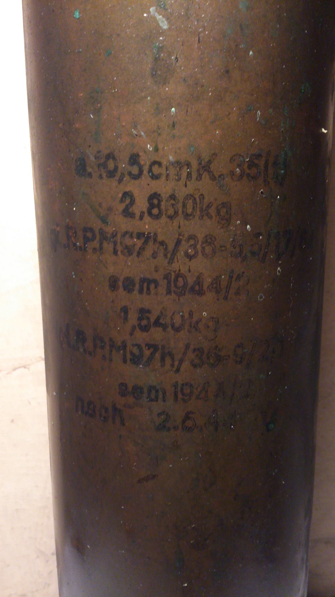

TUVASTADA suurtükimoon, mürsk, mürsukest
illarsal
Postitusi: 93
Liitunud: 08 Okt, 2014 8:36
Re: paluks abi tuvastmisel lahingumoon
Postitus Postitas illarsal »
Nendega ongi köik yhelpool,pommiryhm tegi oma töö.Nemad need ritta seadsitki.aga ikkagi tahaks teada miks need niisuguses olekus olid.kas kellegil oli pyssirohtu vaja ja eraldas selle.
EOD
Postitusi: 4694
Liitunud: 12 Jaan, 2006 15:57
Postitus Postitas EOD »
Esiteks oleks vaja teada, mis kaliibri mürskudega tegu.
Ja kellele mida vaja.
Poisikesed vajavad "pulli tegemiseks" püssirohtu, teine kontingent on huvitatud hülsi messingist, mida kokkuostu viia.
Samasse läheksid ka maharaiutud vasest juhtvööd, seega "metallistid" ilmselt aktsioonis pole olnud.
Vaadates mürskude suht ühtlast kaetust roostega, pakuksin, et tõesti oli poistel "makaronide" vastu huvi olnud ja hülsid võeti iluasjadena kaasa. Või siis tegu eraldi laetavate laskudega.

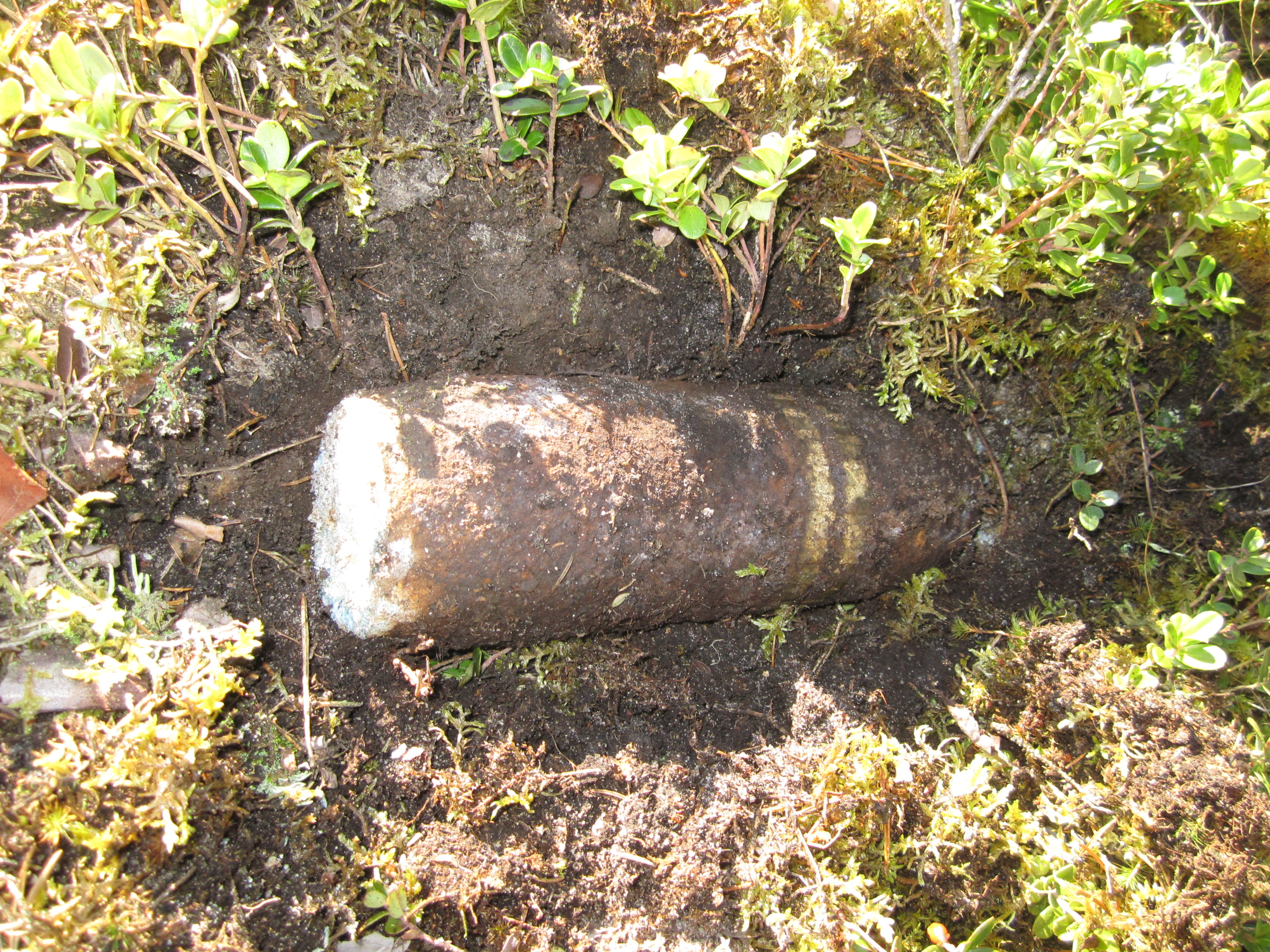

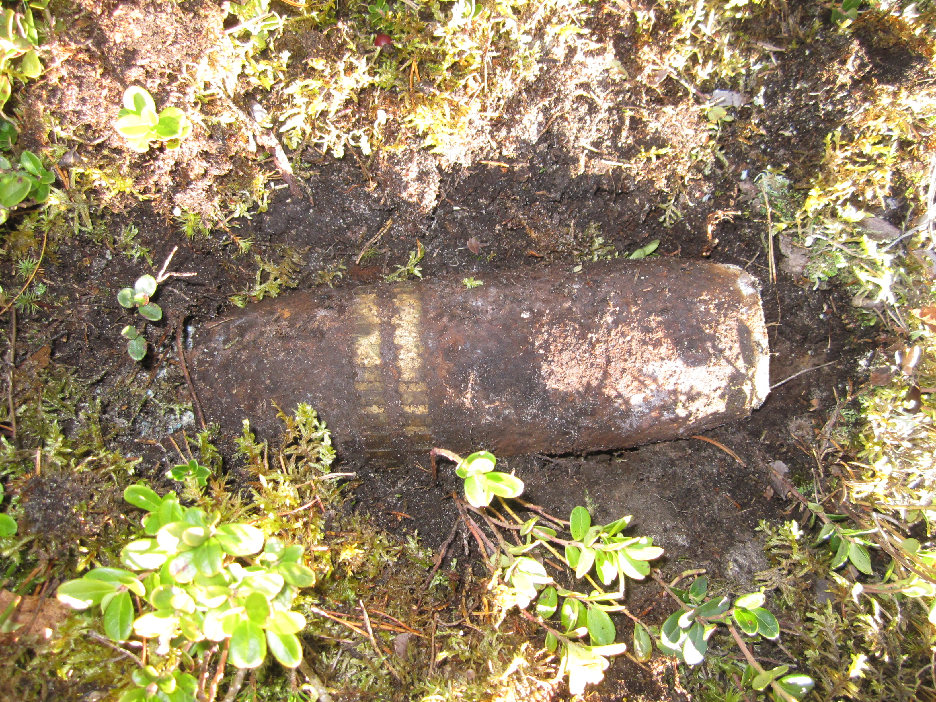

illarsal
Postitusi: 93
paluks ekspertide abi tuvastamisel
niisiis koperdasin söna otseses möttes sellisele isendile raielangil.ilmselt löhkemata,kuid torust läbi käinud.112 on juba info edastatud.miks osa ei tee pauku kui välja lastakse?
EOD
Postitusi: 4694
Re: paluks ekspertide abi tuvastamisel
Väljatulistatud/allavisatud/heidetud lahingumoonast võib kuni 10% jääda lõhkemata. Eriti käib see sõjaajal, kvalifitseerimata või motiveerimata tööjõu poolt (näiteks vangid) ja surrogaatmaterjale sisaldava moona kohta. Lisaks näiteks ladustamisel saadud niiskuskahjustused, väljatulistamisel sütiku seadmata unustamine...
Konkreetse 76 mm õhutõrje kildmürsu puhul pakuks valmistamisdefekti või sütiku püssirohurõngaste riknemist niiskuse toimel.
Mis aga oluline - kuigi sütiku väljaulatuv osa oli hävinud, siis lõhkekapsel ja detonaator olid kenasti alles ning ootamas, millal keegi sütikujäänuseid näiteks noa või kruvikeerajaga torkima tuleks.

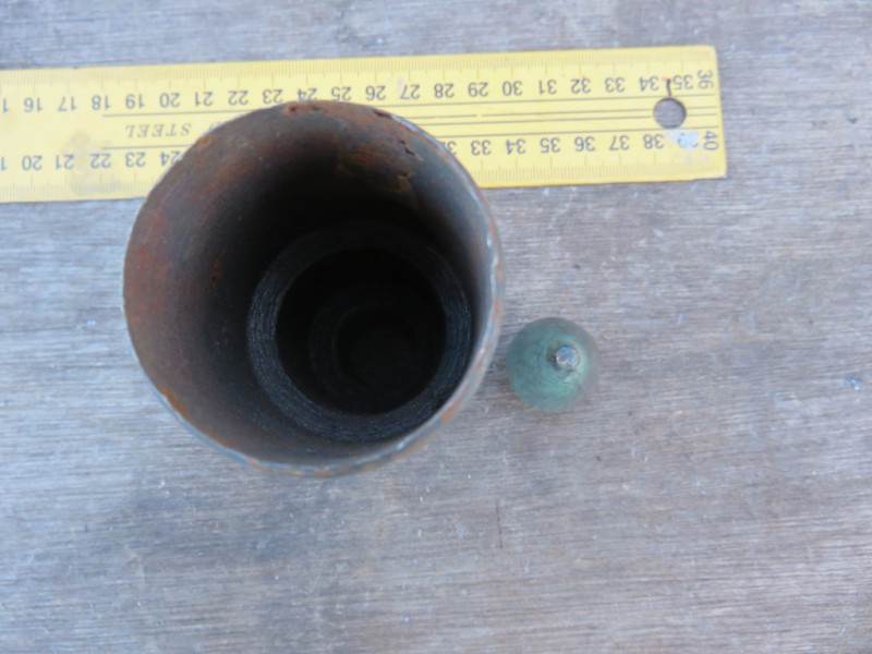

Tuvastada
Tuvastada 45mm-se "ots".
Kas mingi õppe varjant või kellegi omalooming? Sütiku osa täismessing ja juhtvöö samuti messingust.
EOD
Postitusi: 4694
Re: Tuvastada
Õppelask laadimisharjutusteks. Teise nimega õppe-treeningpadrun.
Sellistega õpetatakse suurtükimeeskondi relva laadimist ja tühjakslaadimist tegema ettenähtud normatiivaja piires. Seega kasutama õigeid võtteid ja vältima tarbetut rabelemist.

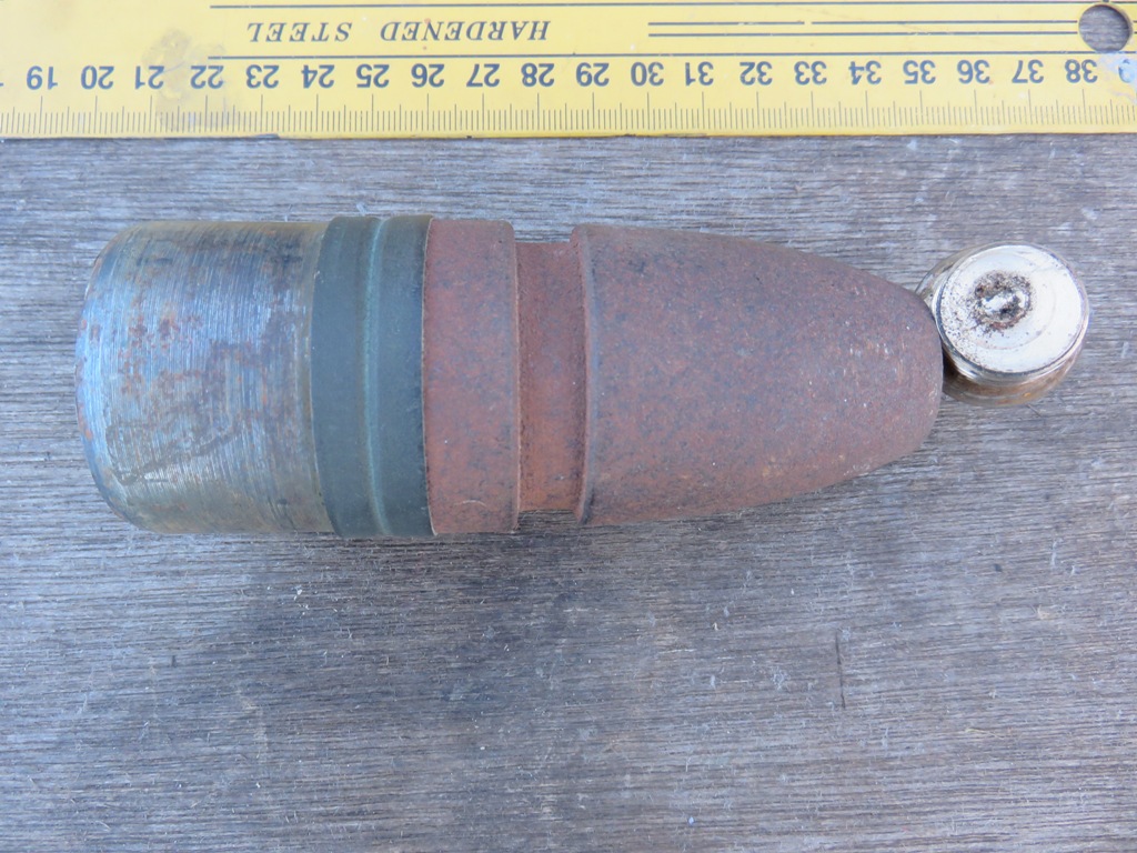

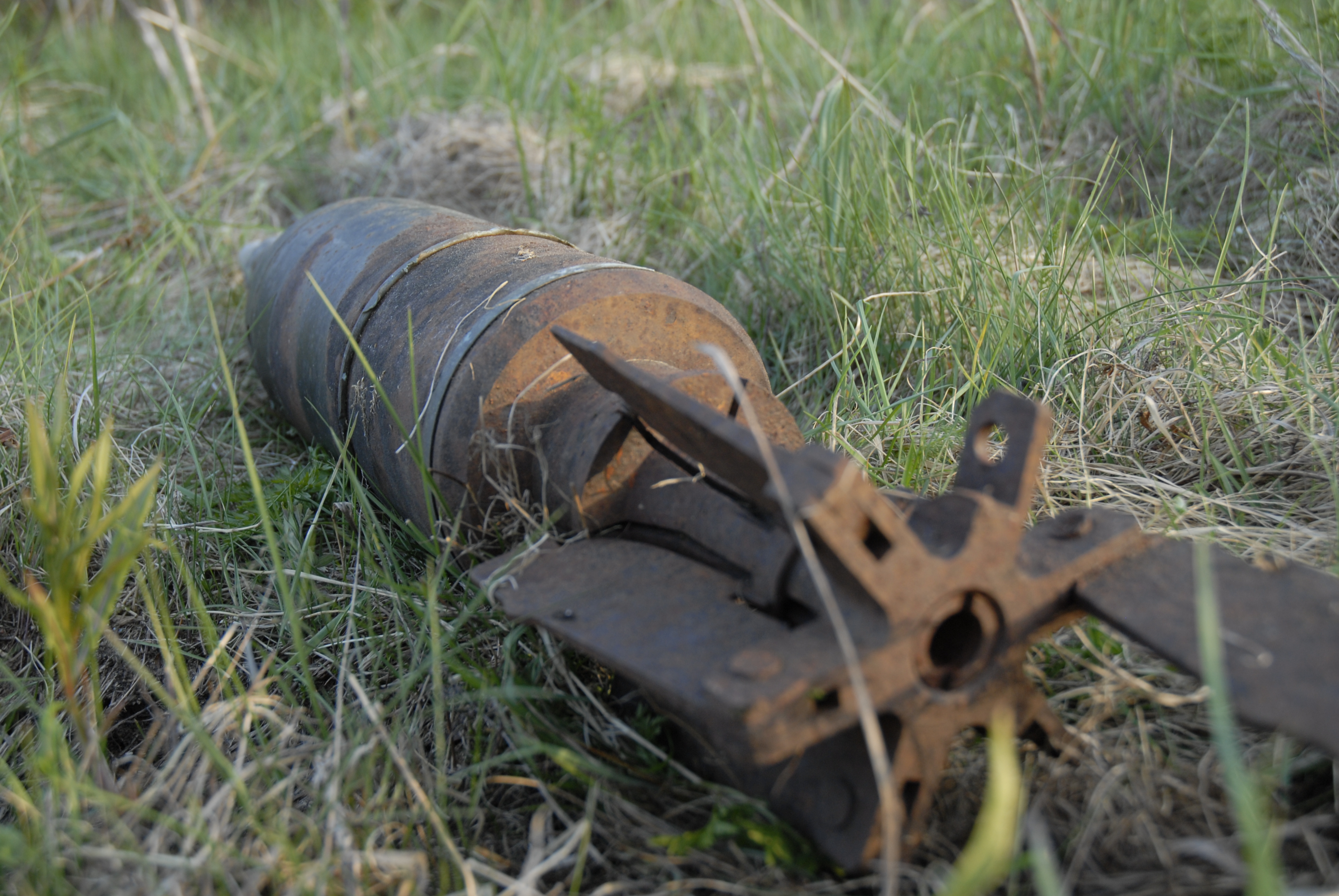

Takel123
Postitusi: 14
Liitunud: 28 Mai, 2013 14:39
tuvastada
Postitus Postitas Takel123 »
Komistasin metsas sellise asja otsa... Ei näppinud eriti kuna ei tundunud ohutu :scratch: Oleks huvitav saada sellekohta veidi infot... :write: Nagu ma aru saan on see vist torust läbikäimata?
traatjalg
Postitusi: 180
Liitunud: 13 Mär, 2007 15:30
Asukoht: harju
Re: tuvastada
Postitus Postitas traatjalg »
Kas leitud Aegviidu vanalt laskealalt Soodla jõe äärest.Seal ühe vana talu juures oli neid hulgim.
EOD
Postitusi: 4694
Re: tuvastada
Praktiline tankikahuri mürsk. Torust läbi käinud ta võib ka olla, kuna sileraudne tankikahur ei jäta juhtvöödele selliseid jälgi kui vintraudne kahur.
Kui sellist mürsku veidi uurida, leiab sellelt mõne nendest kirjadest: PRAKT (praktichekii), INERT, HOL (holostoi).

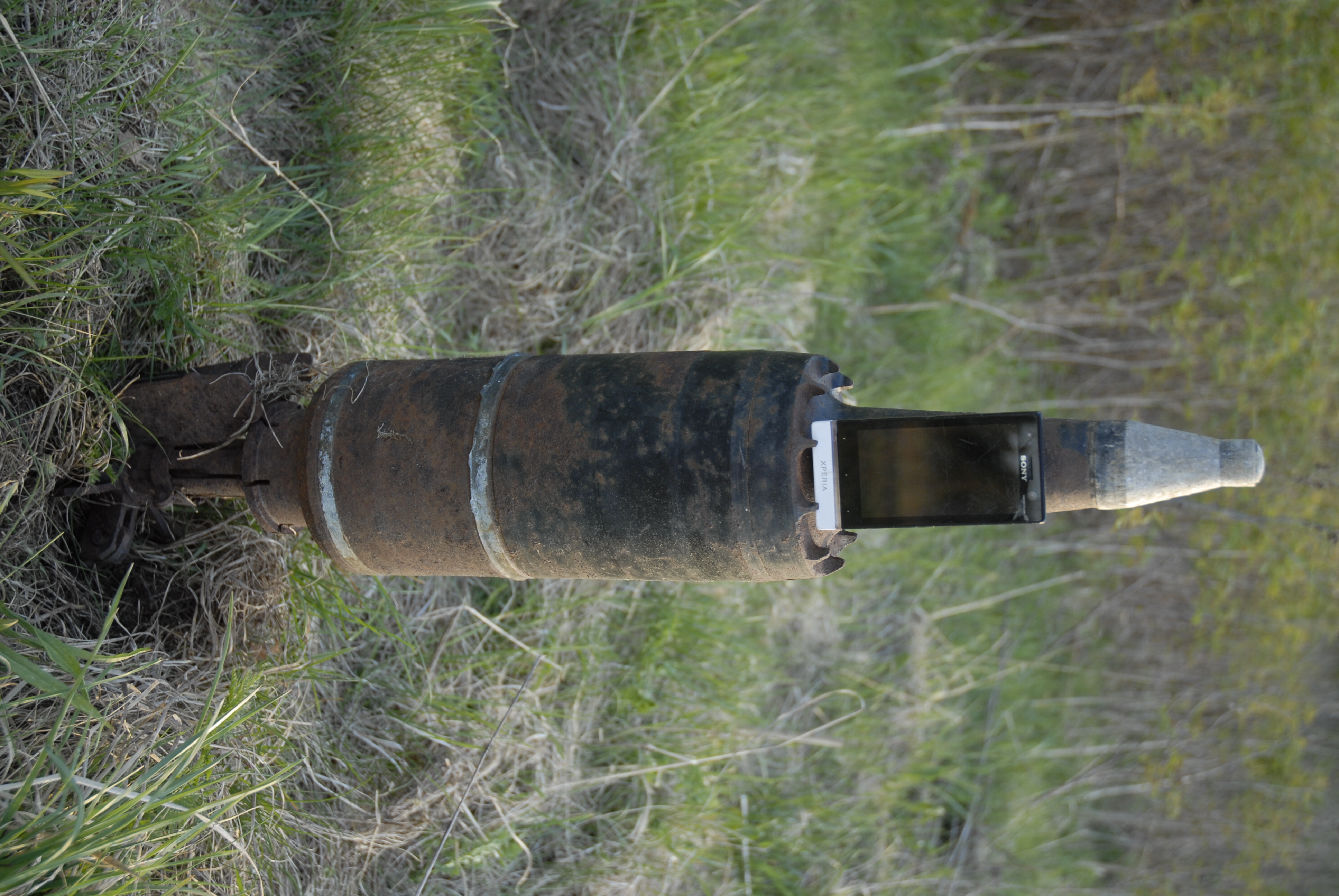

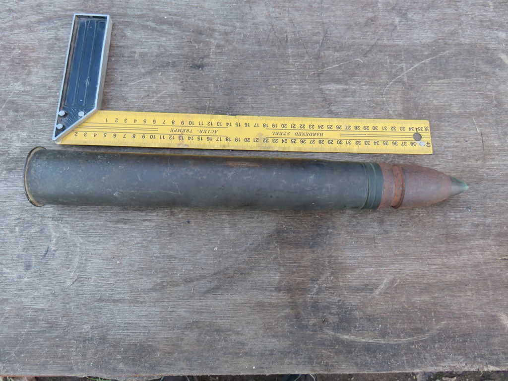

konner
Postitusi: 19
Liitunud: 23 Apr, 2009 16:43
Kest
Postitus Postitas konner »
Millega tegu?
105x680 sain mõõtudeks
