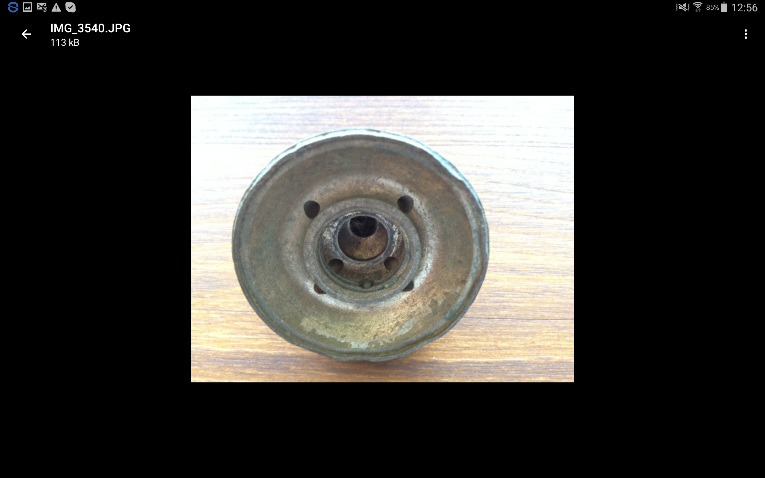

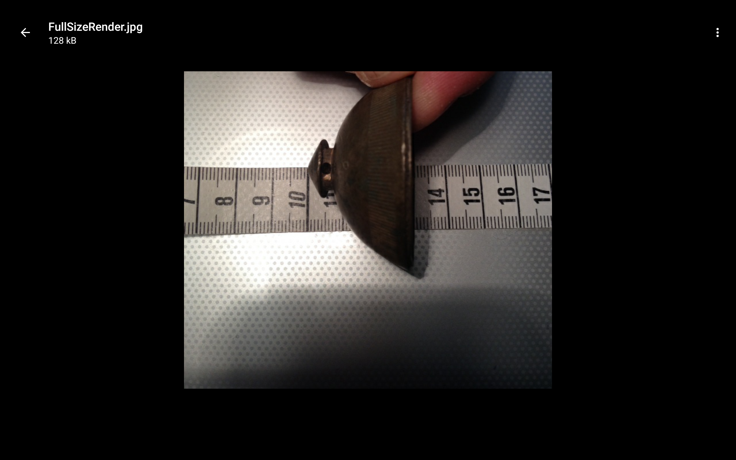

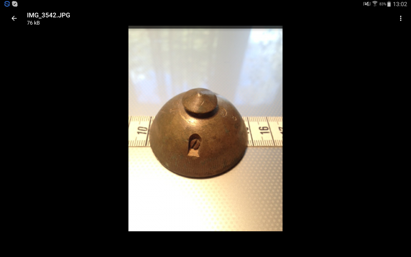

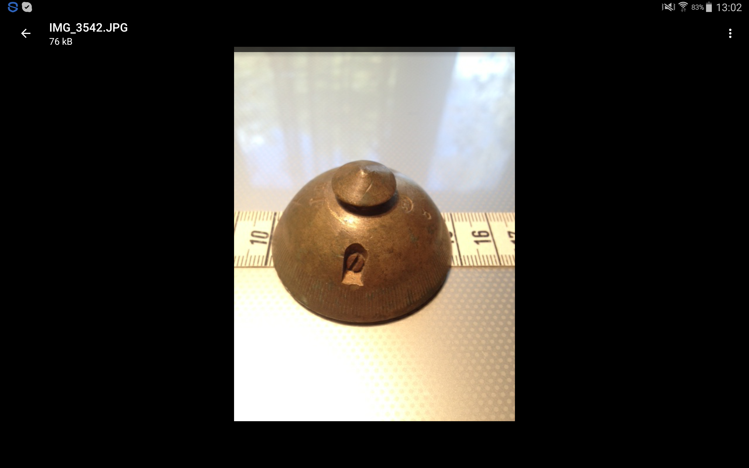

kas militaar vidin?
Postitus Postitas illarsal »
selline vidin,vist pronks.

Re: kas militaar vidin?
Postitus Postitas oliver »
On küll, shrapnellmürsu ots.
tänud'söber arvas et mingi düüs vöi öllevinku klapp.
Postitus Postitas EOD »
Täpsemalt mitte mürsu, vaid selle aeg- (distants-) sütiku esiosa. Selle "seene" alusest pääsesid viitmehhanismi püssirohurõngaste põlemisgaasid välja.
Peale šrapnellmürskude kasutati selliseid sütikuid näiteks valgustusmürskudel.

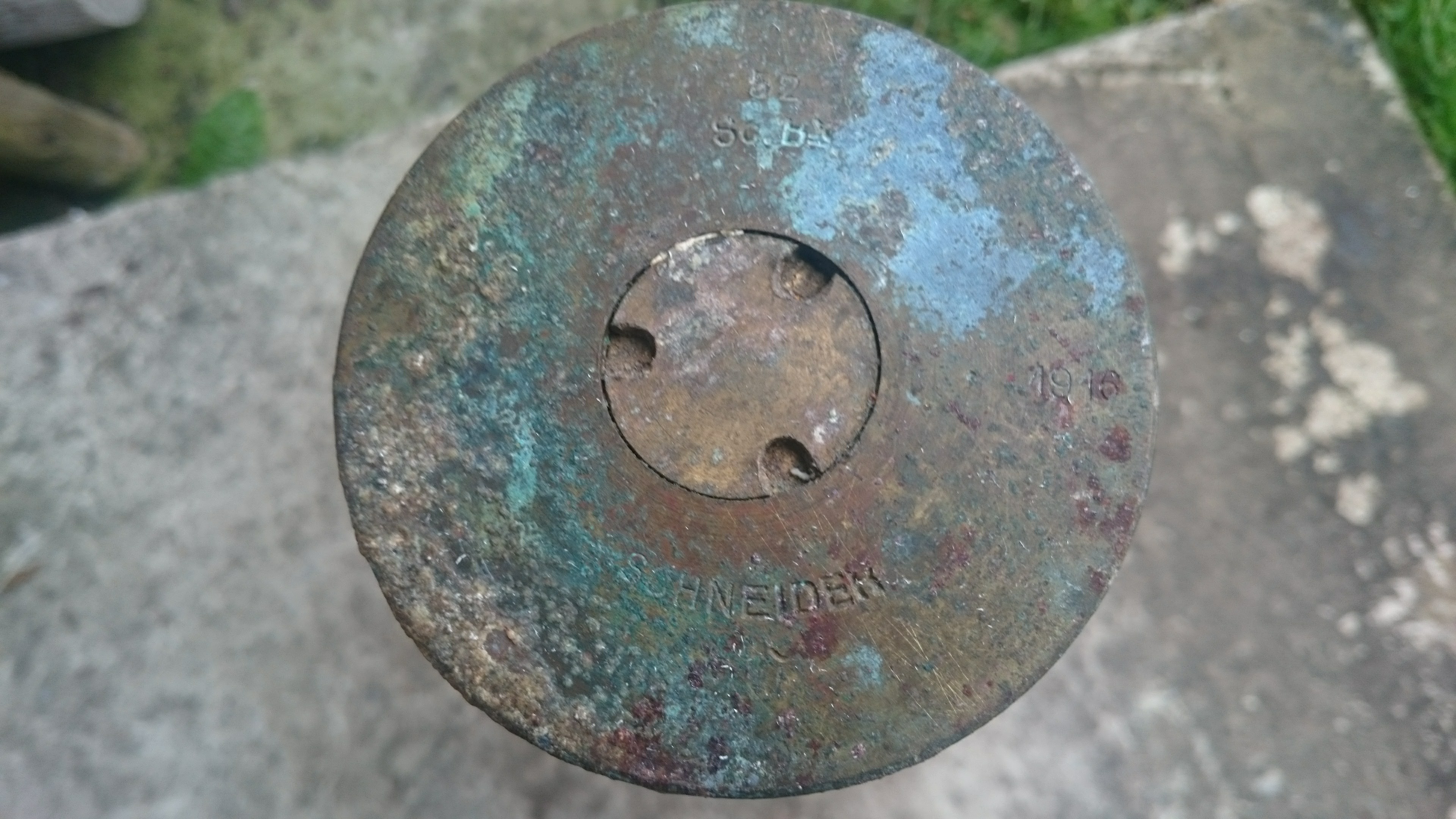

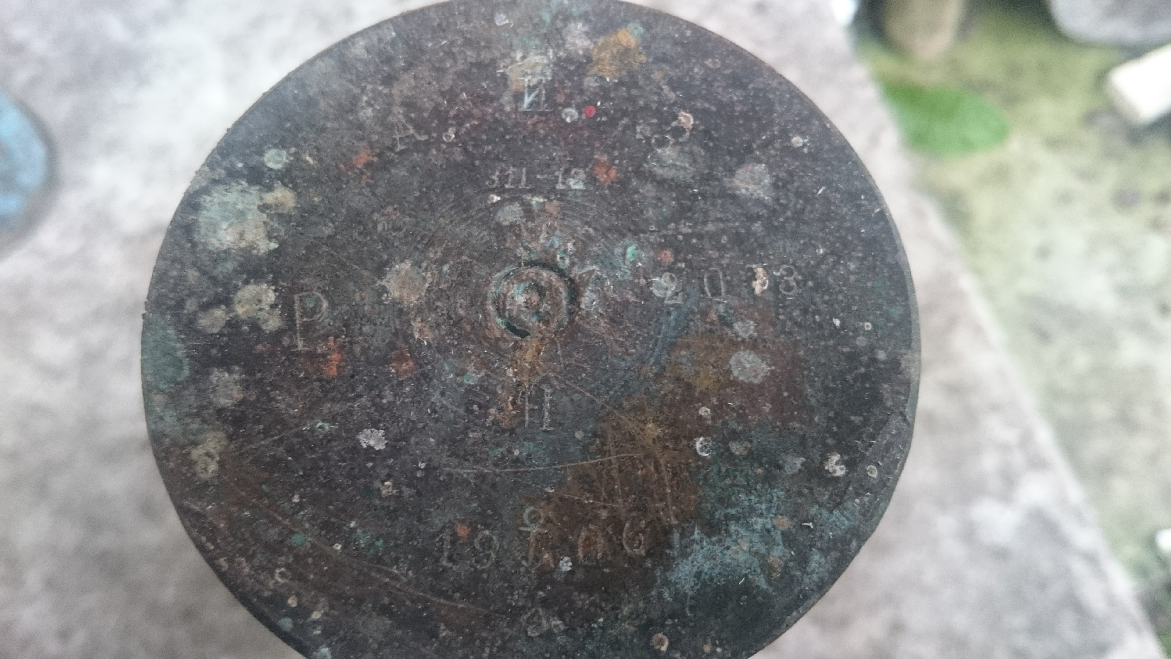

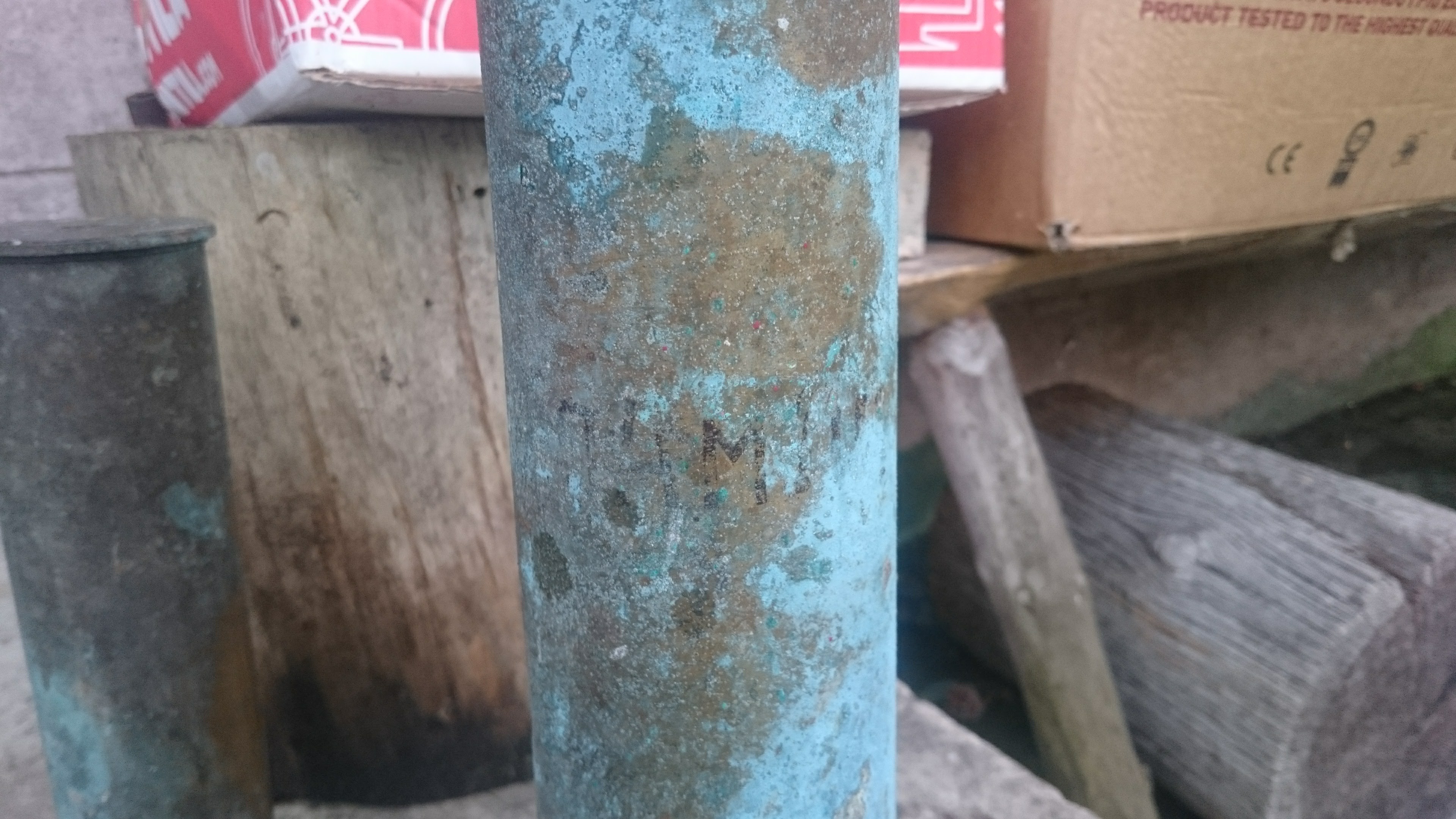

Erinevad haubitsa hülsid
Postitus Postitas rocco19 »
Paluks abi tuvastamisel.. Kas pikem on 75mm võiks kuuluda Prantsuse Canon de 105mle schneider haubitsale? Hülsi peal on raskelt loetav vb et venekeelne kiri.
Väiksem peak oleme tsaari mereväe omaga,kahjuks on lühemaks saetud..läbimõõt 63mm..Julgen arvata et see on Slava pardarelvastusse kuulunud haubitsalt. Nimelt 2 tk kirjade järgi oli tal neid.
Või Ehk Julgeb keegi teisi varjante pakkuda? Ning on head nõu kuidas saaksin nad oksiidist puhtaks ja, et kiri kestal säiliks

heiko
Postitusi: 218
Liitunud: 01 Dets, 2014 21:08
Re: Erinevad haubitsa hülsid
Postitus Postitas heiko »
Ma lasin oma hülsile elektrolüüsi ja maru hää sai

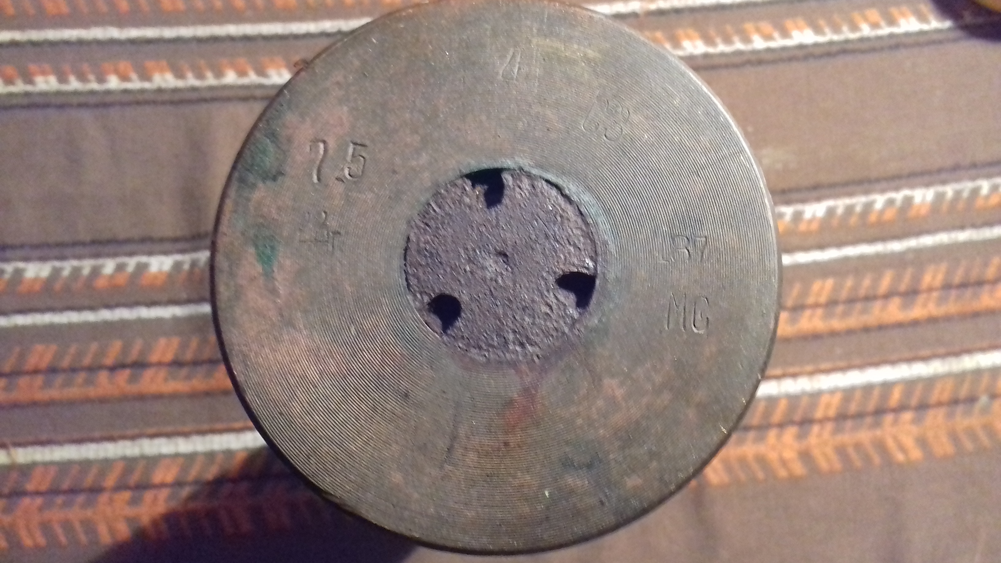

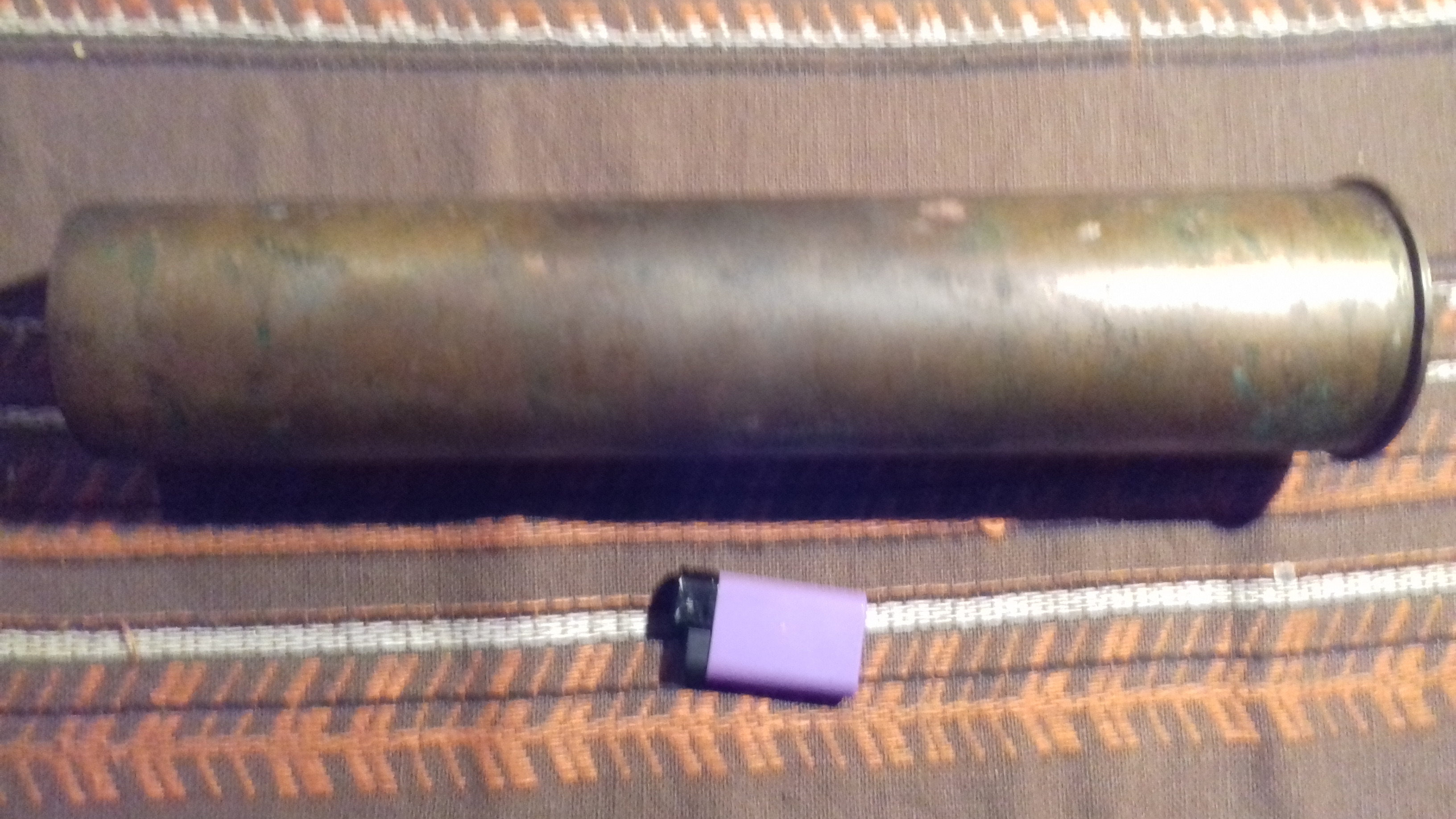

Tuvastada hülss
Postitus Postitas martinss »
Oskab keegi öelda mis hülsiga tegemist? Pikkus 38,6-38,7 mm ,kaliiber76mm.

pahkel73
Postitusi: 979
Liitunud: 17 Nov, 2008 17:29
Re: Tuvastada hülss
Postitus Postitas pahkel73 »
tegemist on kahuri moona hülsiga.kui mõõte ei pane on raske selgeltnägijat mängida silma järgi pakuks vene 76mm pikkus vist oli 39 cm kanti peast hekel ei mäleta pane pikkus ja suudme läbimõõt
Tapper
Postitus Postitas Tapper »
kuidas lüüs värvitud tähtedele mõjub?
uudishimulik
Postitusi: 660
Liitunud: 20 Nov, 2006 14:05
Lüüsides saab hülsid puhtaks, aga jäävad punakat tooni. Punakas toon tuleb füüsiliselt eemaldada. Hülsid peale seda läikivad kui pühademunad. Heal juhul jäävad alles "pleekinud" kirjade jäljendid. Ega head lahendust polegi. Kui ikka oksudeerunud ja puhtaks tahad saada siis lähevad kirjad kaduma. Mina puhastan hülsse relak a traatharjaga õrnalt. Saab puhtaks ja jäävad matid ajastutruud. Kirjade kohad feeri ja karukeelega nii palju et hülss oleks enamvähem ühesugune. Et ei hakkaks silmale karjuma kirja koht ja ülejäänud hülss. Lõpuks õlise lapiga üle. On proovitud ka minuteada nuuskpiiritusega, aga oksudeerunud kollete vastu ei aita.
rocco19
Postitusi: 39
Liitunud: 11 Mai, 2016 7:27
Tänud hea nõu eest. Lähiajal katsun need puhtaks teha ja pildi vaatamiseks üles panna.

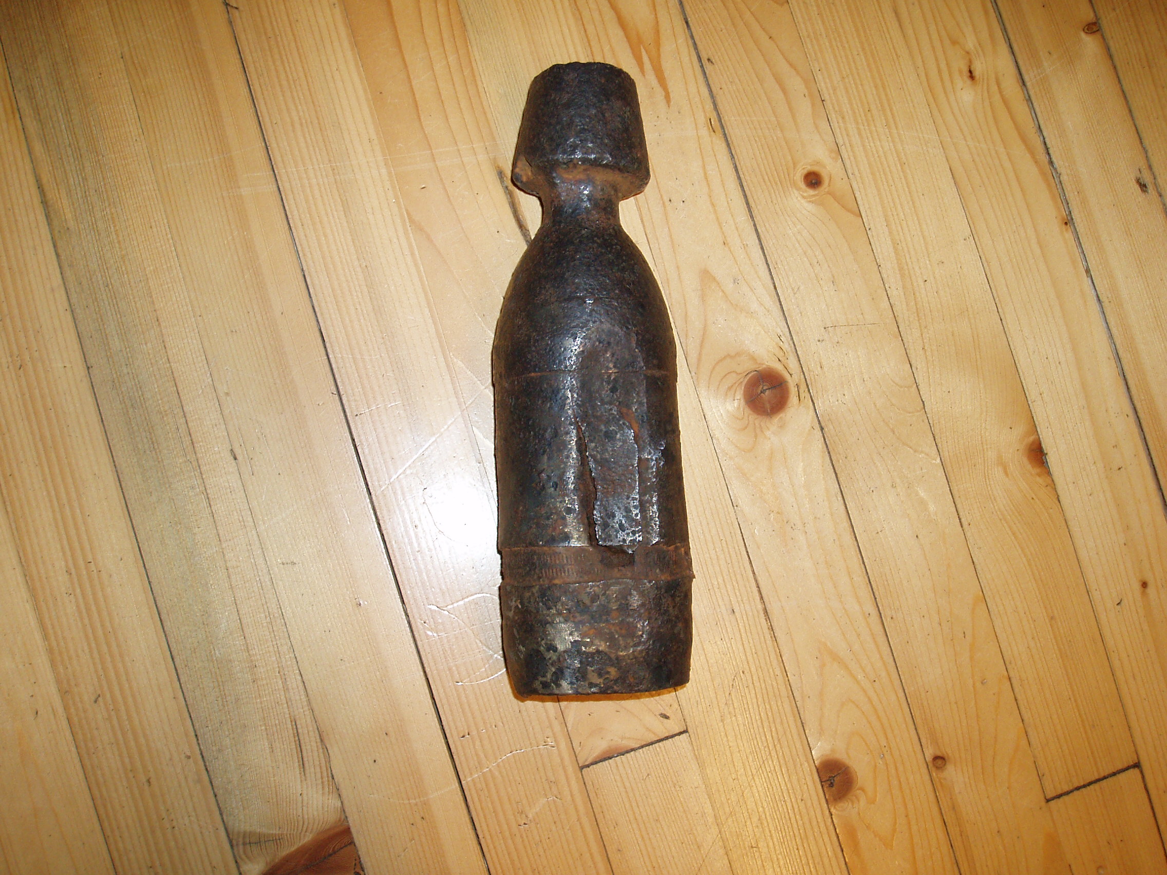

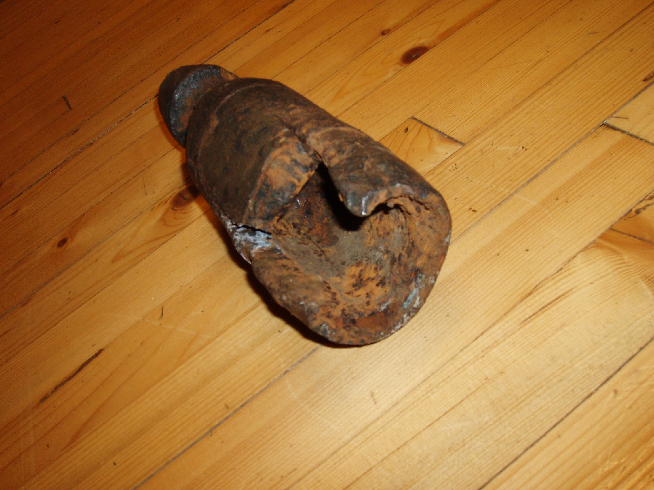

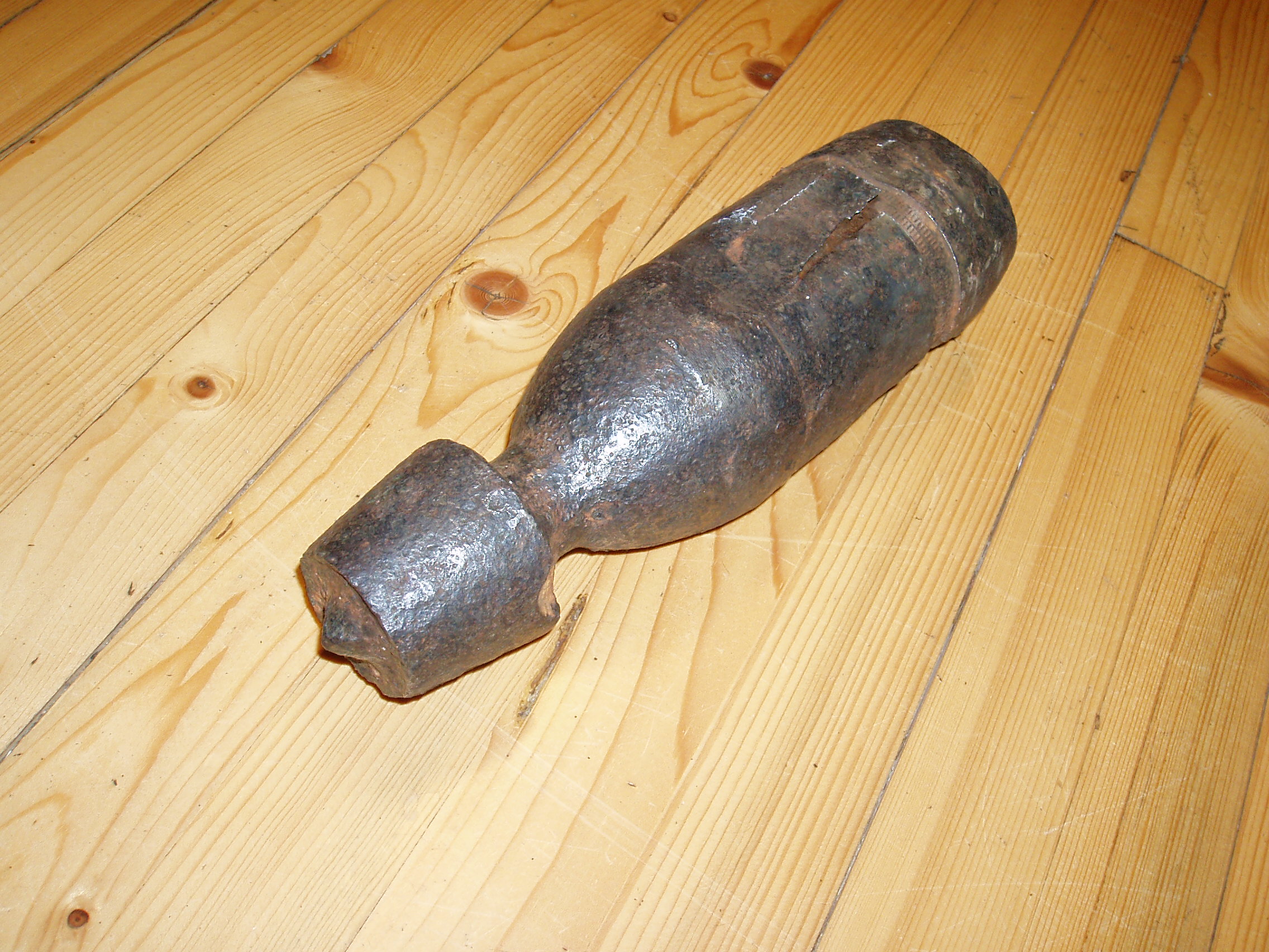

Kummaline mürsk.
Postitus Postitas ammonal »
Leidsin metsast sellise mürsu, läbimõõt umbes 75 mm. Millega täpsemalt tegemist on. Ei sisalda midagi ohtliku.

Re: Kummaline mürsk.
Postitus Postitas assam »
Postmilitarist
