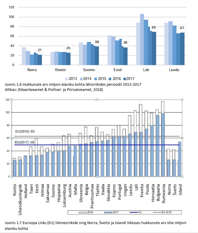

Liiklusrikkumiste ja liiklusõnnetuste seosed Eestis.
Andrus Raamat, magistritöö 2018
Kui võrrelda Eesti hukkunute arvu miljoni elaniku kohta meie naaberriikidega, siis peab tõdema, et
võrreldes Läti ja Leeduga oleme liiklusohutuse aspektist paremad, aga Norra ja Rootsi taseme
saavutamiseks on meil vaja palju tööd teha (Joonis 1.6). Kui vaadata laiemalt Euroopat, siis oli Eesti
2017. aastal 36 hukkunuga ühe miljoni elaniku kohta Euroopa Liidu kuue liiklusohutuma riigi hulgas
ning Euroopa Liidu keskmine näitaja oli vastavalt 49 hukkunut ühe miljoni elaniku kohta (Joonis 1.7).
https://www.transpordiamet.ee/sites/def ... raamat.pdf
Seal on veel palju häid graafikuid jms.

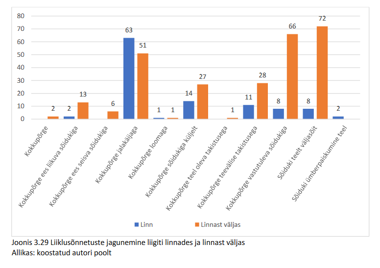

Eestis surmaga lõppenud liiklusõnnetuste analüüs, aastatel 2013-2018
Laura Todesk 2019, magistritöö
Liiklusõnnetuste andmete analüüsist järeldus, et kõige suurema riskiga riigiteed on surmaga
lõppenud liiklusõnnetuste toimumise ja aastase keskmise läbisõidu alusel tugimaanteed.
Liiklusõnnetused liigiti.png (38.82 KiB) Vaadatud 884 korda
Analüüsides surmaga lõppenud liiklusõnnetuste puhul turvavarustuse ebakorrektset kasutust ja
joobes juhtide osakaalu, kerkivad aga esile kõrvalmaanteed. Transpordi arengukavas, aastateks
2014-2020, toodi samuti välja Eesti transpordisüsteemi nõrkade kohtadena just tugi- ja
kõrvalmaanteede ning kohalike teede mitterahuldav seisukord. (Transpordi arengukava, 2014-
2020) Hetkel keskendutakse autori hinnangul liiklusohutuse parandamisele just põhimaanteedel,
vähem tähelepanu pööratakse tugi- ja kõrvalmaanteedele. Antud lõputöö autori arvates tuleks
investeerida rohkem ressurssi just tugi- ja kõrvalmaanteede arengusse, ohutusse ja korrashoidu.
Kasuks tuleks kindlasti ka liiklusjärelvalve tõhustamine ja turvavarustuse- ning joobekontrollide
hulga suurendamine just tugi- ja kõrvalmaanteedel.
Lõputöö andmete analüüsist selgus, et aastatel 2013-2018 toimusid kõigist surmaga lõppenud
liiklusõnnetustest 22,3% joobes juhi osalusel, võrreldes seda 2017. aastal maailmas läbi viidud
uuringu tulemustega, mille kohaselt on keskmiselt 21,8% maailma liiklussurmadest seotud alkoholi
tarvitamisega (Vissers, 2017), järeldub, et Eestis on see näitaja keskmisest veidi kõrgem, sealhulgas
95,3% joobes sõidukijuhtidest olid meessoost. 2017. ja 2018. aastal teostatud joobekontrollide
käigus oli tabatud joobes juhtide osakaal keskmiselt 0,97% kõigist juhtidest (Vane, 2018), vaadates,
et surmaga lõppenud liiklusõnnetuste puhul oli joobes juhtide osakaal 22,3%, saab järeldada, et
Eestis on tõsine probleem nii joobes sõidukijuhtide tabamise kui ka nende kõrvaldamisega liiklusest.
Sisuliselt on joobes juhtimise korral risk liiklusõnnetusse sattudes hukkuda pea 25 korda kõrgem kui
kainelt roolis olles.

...Analüüsides surmaga lõppenud liiklusõnnetuste liike, nähtus, et kõige enam hukkus 2013-2018.
aastal Eesti teedel inimesi kokkupõrgetes jalakäijaga, 55,3% neist juhtusid linnades ning 44,7%
linnast väljas, maanteedel. Autori hinnangul aitaks siinkohal liiklusohutust parandada see, kui teede
projekteerimisel lähtutaks ka Wegmani poolt välja toodud teeliiklussüsteemi ühetaolisusest,
vältides suuri kiiruse-, suuna- ja massierinevusi keskmistel ja suurtel kiirustel (Wegman, 2004).
Tekitades kergliiklejatele maanteest eraldi seisvad ohutud liiklemisvõimalused, et nad ei peaks
üldse maanteele, autode keskele, minema või piirates linnades kiirusi, et kokkupõrgete korral ei
oleks tagajärjed fataalsed. Näiteks on Tallinna arengukava 2021+ kavandis juba ühe ideena välja
toodud linnaliikluse kiiruse piiramine 30 km/h, et tagada kergliiklejatele ohutumad
liiklemistingimused...
...Üheks oluliseks probleemiks käesolevale analoogiliste uurimiste läbiviimisel on aga ka
liiklusõnnetuste klassifitseerimise probleem. Nagu juba mainitud, ei ole Eestis praegu võimalik
eristada vigastustega lõppenud liiklusõnnetuste puhul vigastuse raskusastet, kas siis üldlevinud
kujul (kerged ja rasked vigastused) või kasutades komplitseeritumaid klassifikatsioonisüsteeme
(MAIS). Riikides ja piirkondades, kus üliraskete liiklusõnnetuste arv ei ole suur, toob see kaasa
probleeme usaldusväärse analüüsi teostamisel, kus teatud õnnetuse asjaolud ei võimalda enam
välja tuua selliste liiklusõnnetuste korduvaid mustreid....
...Linnast väljas, maanteedel, juhtus kõige enam kokkupõrkeid vastutuleva sõidukiga ning sõiduki
teelt väljasõite, mis koos moodustasid ligi 65% kõigist maanteeõnnetustest. Enamus nendest
liiklusõnnetustest on autori hinnangul seotud (ebaõnnestunud) möödasõitudega.....
