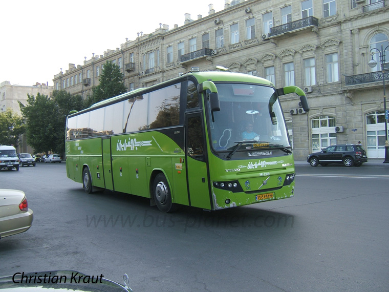

Tegelane5 kirjutas: Volvo ja Scania hakkavad siis prügikäitlejaiks kui soovivad kolmandatesse riikidesse oma EU nõuetele mittevastavat prügi müüa :idea: :?:
Vajadusel pannakse kolmandates riikides oma tootmistehased püsti. Iraanis toodetud Volvo buss:

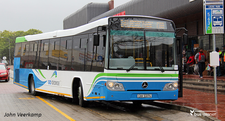

Aafrikas ja USA-st lõuna poole jäävas Ameerikas on samuti paljudel tehased püsti. Toodetakse kas otse oma nime all või siis toodavad kohalikud tootjad litsentsi alusel.
Mercedes buss, valmistatud LAV-s: Pilt

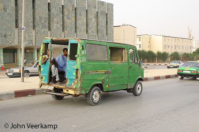

Mauritaania mikrobussid on juba paras naljanurga-teema. Need pole küll kohapeal toodetud, aga hea näide esiteks Mercedese vastupidavusest ja sellestki, et elu võib omasoodu kulgeda ka ilma igasuguste euronõueteta :lol:. https://www.bus-planet.com/bus/bus-afri ... frame.html
