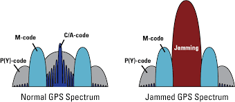

Militaarkasutuses olevast M-koodist
https://www.gpsworld.com/new-military-c ... platforms/
Ilusat graafikat, millest on lihtsam aru saada.
C/A koodid on tsiviil- ja militaarkasutuses.
P/Y koodid on ainult militaarakasutuses.
M kood on ainult militaarakasutuses.
GPS Jamming: How it Works, Methods of Prevention.
https://www.defenseadvancement.com/wp-c ... ention.pdf
