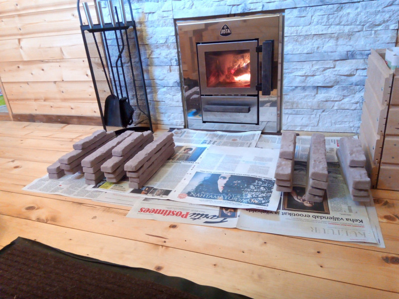

Eesruumi läks siis OSB peale kuusepõrandalaud, laudade alla mingi 8mm parketi alusplaat või siis "kiudplaat" vms nime all.... roheline, pehmem, nagu see roheline tuuletõkkeplaat umbes, mida meil siin eestis kusagil tehakse/toodetakse.
Ei leia praegu ühtegi fotot sellest põrandaehitusest kus need näha oleks....
...leidsin ühe kus eesruumi põrandat on natuke näha
eesruumi mõõdud on umbes 1,95 x 3,60
pesuruum umbes 1,70 x 2,80
leiliruum umbes 1,70 x 2,80
Lõppkokkuvõtteks sai valmis mingi selline asi...
Siiani pole põrandatega mingeid probleeme olnud.
Talvel küttes nii, et vesi läheb juba keema ja mingi +90 +/- oleks leiliruumis, pesuruumis mingi + 30...+40 ja eesruumis mingi +25 (mul on leiliruumis ka aken, mistõttu vajab tiba rohkem kütmist kui aknata leiliruum) soojenevad ka plaaditud põrandad üles, saab probleemideta palja jalaga peale minna ja hoiab täiesti normaalselt neid ka soojana.... vahel külma talvega, kui mitu nädalat pole kütnud, siis võtab pesuruumis põranda ülessoojenemine veidi rohkem aega.

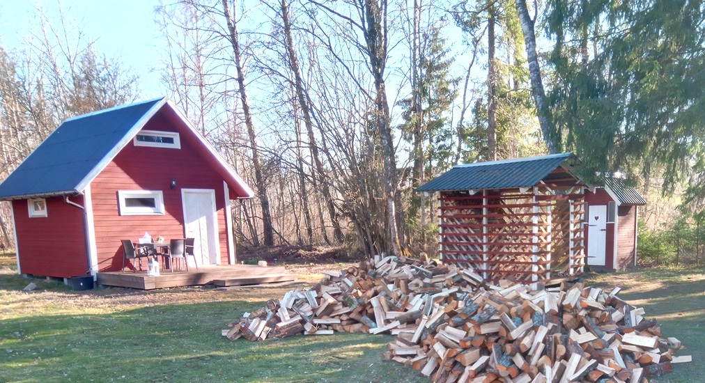

Tuleks tegelikult see postvundament ümberringi mingi viisaka ehitusplaadiga/fassaadiplaadiga kinni katta, siis põranda all tuul ei puhu ja hoiab paremini sooja.
* Kusjuures saun sai ehitatud n.ö. suvekodusse peamiselt ainult suviseks kasutamiseks... seintesse sai pandud ainult 150 vill, mitte 200.

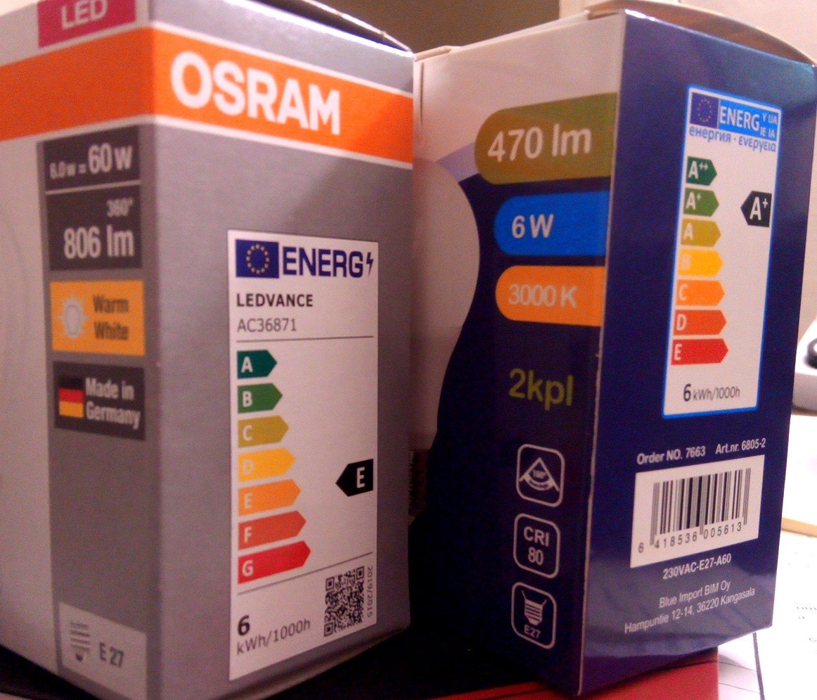

..eeee... selline imelik küsimus mul praegu tekkis....
Led pirnid. .
Osram.
6,0W ehk 6kwh/1000h
806 luumenit
Energiaklass E
LedMax
6,0W ehk 6kwh/1000h
470 luumenit
Energiaklass A+
Mis põhjusel on üks pirn energiaklass E ja teine A+ ?

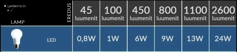

Huvitav, kas Osram pirn on tegelikult hoopis 9W mitte 6W ? ... sest mingi netist leitud luumenite tabel räägib järgmist: ?

See energiaklass sõltub luumenitest, vattidest ja ühest faktorist mis on 0.926 ja 1.176 vahel.
See konstant näitab kas valgus on suunatud või mitte ning kas toide on vooluvõrgust.
Antud juhul on toide mõlemal vooluvõrgust aga üks lamp valgustab 360 kraadi aga teine on suunatud valgusega.
Siin mängib rolli ka see, et Osrami lamp on 2700K aga teine 3000K. 3000K on efektiivsem.
Sel tabelis on kirjas eredused. See ei ole tegelikult õige. Luumen on valgusvoo erinimetusega SI tuletatud ühiku nimetus.

Kas seal ei ole ka mängus mitte see, et 1. märtsist muutusid energiamärgised? Et osad on veel vana arvestusega, teised uuega?

Klassifitseerimine on see kui efektiivne mingi asi on. Ehk siis kui palju energiat kulub ühe ühiku mingi töö jaks. Pirni puhul on ühel juhtumil 134 lm/wFucs kirjutas: ↑21 Juun, 2022 12:30 ..eeee... selline imelik küsimus mul praegu tekkis....
Led pirnid.
Osram.
6,0W ehk 6kwh/1000h
806 luumenit
Energiaklass E
LedMax
6,0W ehk 6kwh/1000h
470 luumenit
Energiaklass A+
Küsimus nr.2
ja teisel juhul 78 lm/W (luumenit vati koht) ehk siis erinevus on peaaegu 2 korda. Ehk siis ühe võimsusühikuga (vatt) suudetakse teha mingi kogus heledust (luumen). Samas kui nüüd see üks pirn põleb aastas umbes poole ajast siis tuleb hinnaks (ütleme, et on 20 senti kW) 5,5 € ehk siis üsna olematu number.
Kui nüüd edasi vaadata siis Osram on efektiivsem aga viletsama klassiga ja LedMax vastupidi, mis kokkuvõttes tähendab, et LedMax kasutab vana klassifikatsiooni. Uus hakkas kehtima eelmise aasta märtsist. Samas on see asi "energy label" aga üsna lollakas kuna vähemalt teoreetiliselt peaks kõikidele selge olema, et mida suurem võimsus seda suurem arve. Kui palju sa seda aga kasutad sõltub ainult sinust endast. Näiteks külmiku puhul on selline asi nagu lahtine uks aga seda ei arvesta mitte ükski silt. Natuke rohkem juttu sealt : https://en.wikipedia.org/wiki/European_ ... ergy_label
Mis aga luumenisse puutub siis see on enamusele veelgi segasem teema. Mingitpidi suudetakse aru saada, et näiteks automootorid on küll ühe ja sama mahuga (ütleme 1,6 liitrit) aga võimsused on erinevad. Kui nüüd see asi pirnikeste peale viia siis siin tekib miskipärast tõrge. Aetakse taga vatte ja efektiivsusest ei teata mitte midagi. Aga päris elus on juba toodud näide kus sama võimsusega on kaks erinevat tulemust. Seega võib enamuses need "luumenitabelid" panna samasse kategooriasse agentuuriga OBS (Odna baba skazala). Kui asjaks peaks minema siis arvestama peaks sellega kui heledat tulemust vaja on ning selle jaoks on esmane luumen (lm) ja mitte vatt (W). Lambi puhul võib põhjuseks olla vana nö niidiga lamp. Seal polnud tõesti väga võimalik efektiivsusega mängida ja kogu asi taandus võimsusele (W).

Gideonic kirjutas: ↑21 Juun, 2022 14:17 Kas seal ei ole ka mängus mitte see, et 1. märtsist muutusid energiamärgised? Et osad on veel vana arvestusega, teised uuega?
Just. Nii ongi._dumbuser_ kirjutas: LedMax kasutab vana klassifikatsiooni
Leidsin sellise selgituse ja võrdluse vana ning uue energiamärgise kohta
https://ec.europa.eu/info/energy-climat ... y-label_et
* märgistust muudeti juba märtsis 2021 aga el.pirnidel alates septembrist 2021
seega võib vist küll veel lettidel olla ka vana märgistusega el.pirne

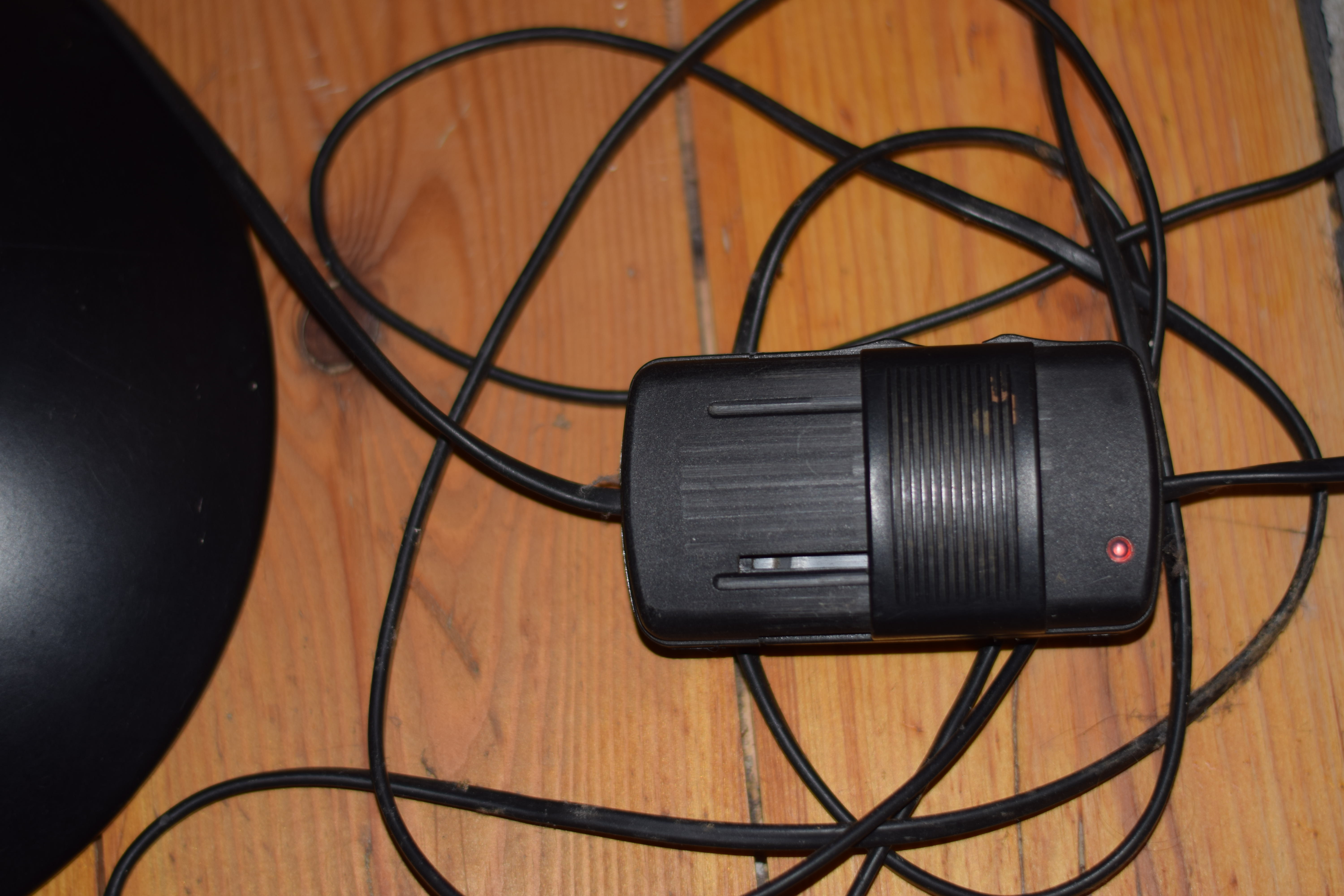

Kuidas seda asja eesti keeles nimetatakse ja kust ma ühe osta saaksin?
Sisuliselt ma tean, mis see on, seda pole vaja seletada.
Re: Majapidamismured

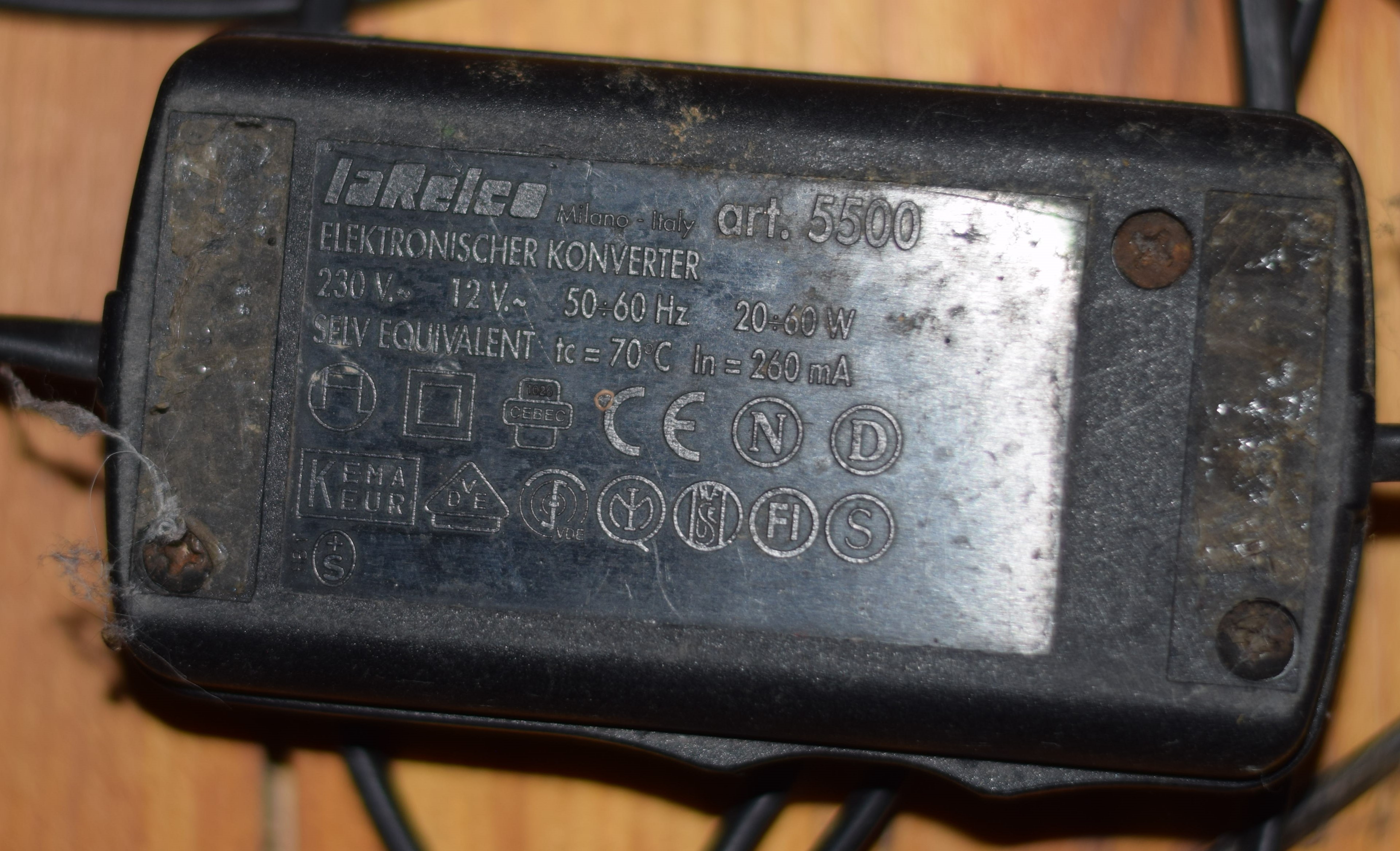

Elektrooniline trafo, kuna väljund on ka AC. Koos dimmerfuntsiooniga.

Siin hakkab see asi peale, et pildil olev vidin on mingi 20+ aasta tagasi välja mõeldud. Ja sellel on olemas ka piirid millises ulatuses ta üleüldse töötab. Kuna aga hetkel pole teada misasi sinna järgi ühendatakse siis on ka päris raske analoogi pakkuda. Kui kasutusmugavus on ka tähtis, ehk siis praeguse asjaga ollakse harjunud siis on mõistlik järgmine täpselt samasugune vidin soetada. Kui aga on soov ainult funktsionaalsust saavutada ja järgmist asja võib mingi suvalise puldiga või moblaga või häälkäsuga juhtida siis saab igasugu muid asju ka pakkuda.Fucs kirjutas: ↑30 Jaan, 2024 12:07 Lemonas on midagi

Juhtmete vaheline trafodimmer on tavaliselt põrandalamp. Otsitaval on ka reostaat küljes.
Jah, põrandalamp.

Küsimus pole lambi nimes vaid selles misasi seal töötab. Too aeg kui see karp välja mõeldi oli 12V puhul ainuke asjaliku tulemusega valgusallikas hõõgniidiga pirn. Ja sellel oli üsna savi millise pingega seda köeti. Moodsal ajal neid enam väga ei ole. Ja kui selle karbi taha LED toppida siis ei pruugi asi üldse enam nii hästi töötada kui vaja. Neid plokke on oksendamiseni vahetatud just sel põhjusel, et tal on miinimumkoormus millise puhul ta üleüldse tööle hakkab. Ja kuna ka kõige viletsam LED on võimaline umbes 5 kord väiksema võimsusega (uuemad on jõudnud ka enam kui 15 kordse erinevuseni) siis võib juhtuda, et see plokk saab oma töötamiseks liiga väikse koormuse ja hakkab igasugu jama peale. Hetkel pole isegi seda teada miks seda vahetada on vaja.
