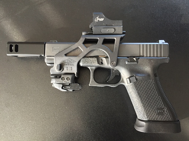

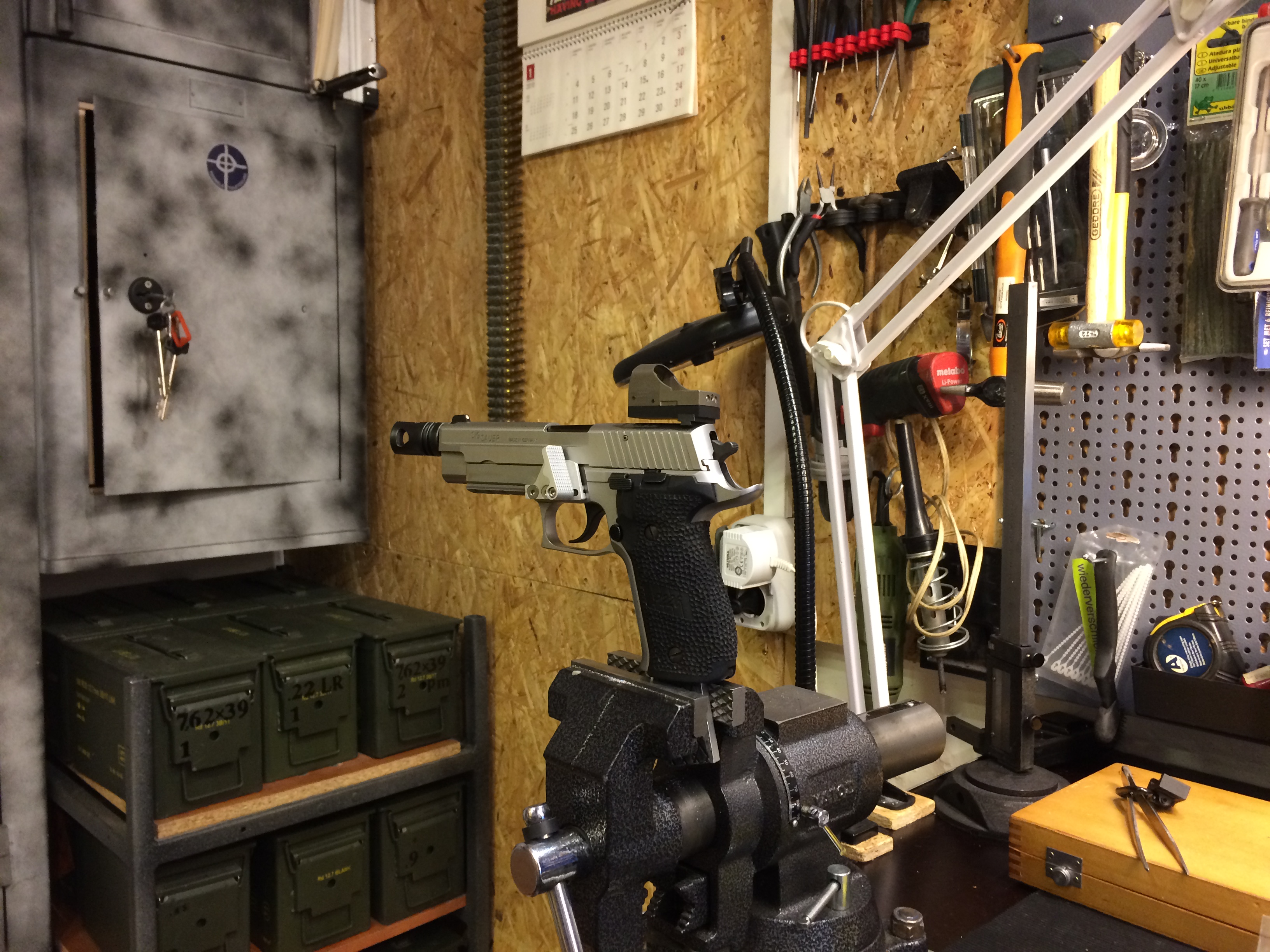

Keermestatud toru otsa võib keerata näiteks kompensaatori.Punatäppi saab saab kinnitada ka ilma kolaka raamita.Mitmetel uuematel püstolitel on punatäpi kinnitamise valmidus juba tehasest

Sugga 21 kirjutas:Keermestatud toru otsa võib keerata näiteks kompensaatori.Punatäppi saab saab kinnitada ka ilma kolaka raamita.Mitmetel uuematel püstolitel on punatäpi kinnitamise valmidus juba tehasest
Jah, kompensaator on üks argument keerme õigustamiseks.
Punatäpist kirjutasin nii:
"Igale relvale seda panna ei saa või tuleb kasutada kohmakaid lisaraame."
Ehk KUI tehasevalmidust ei ole (nagu Glock MOS) JA kelku ei soovi modifitseerida JA tagasihiku kinnitusse sobivat adapterit ei leia VÕI on soov tagasihik alles jätta, siis tulebki kasutada lisaraami.

https://www.frankonia.de/p/docter/monta ... ryId=62862
Kui seda lehte lapata leiab vist kõigile meil enamlevinud püstolitele.
Tegelikult kahtlustan,et nad ongi ühesugused.See osa mis läheb tagasihiku asemele pingutatakse kalasaba seinte vastu poltidega ja selle külge kinnitub omakorda plaat kuhu kinnitatakse sihik.Tundub suht universaalne.
