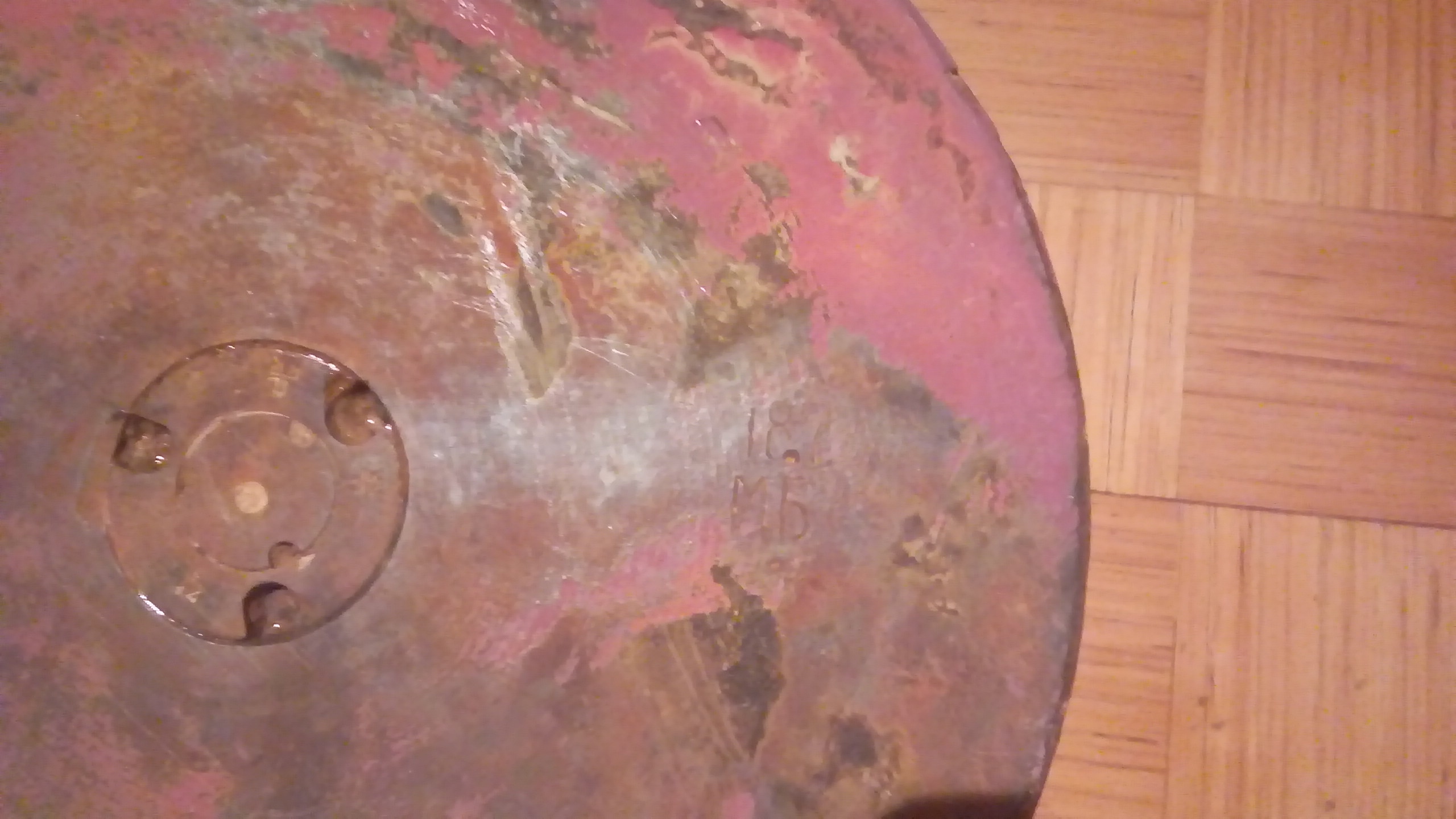

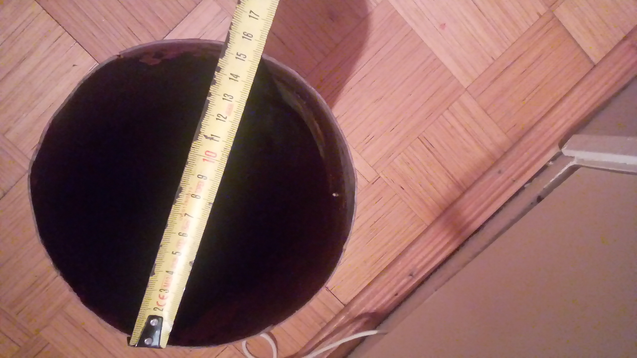

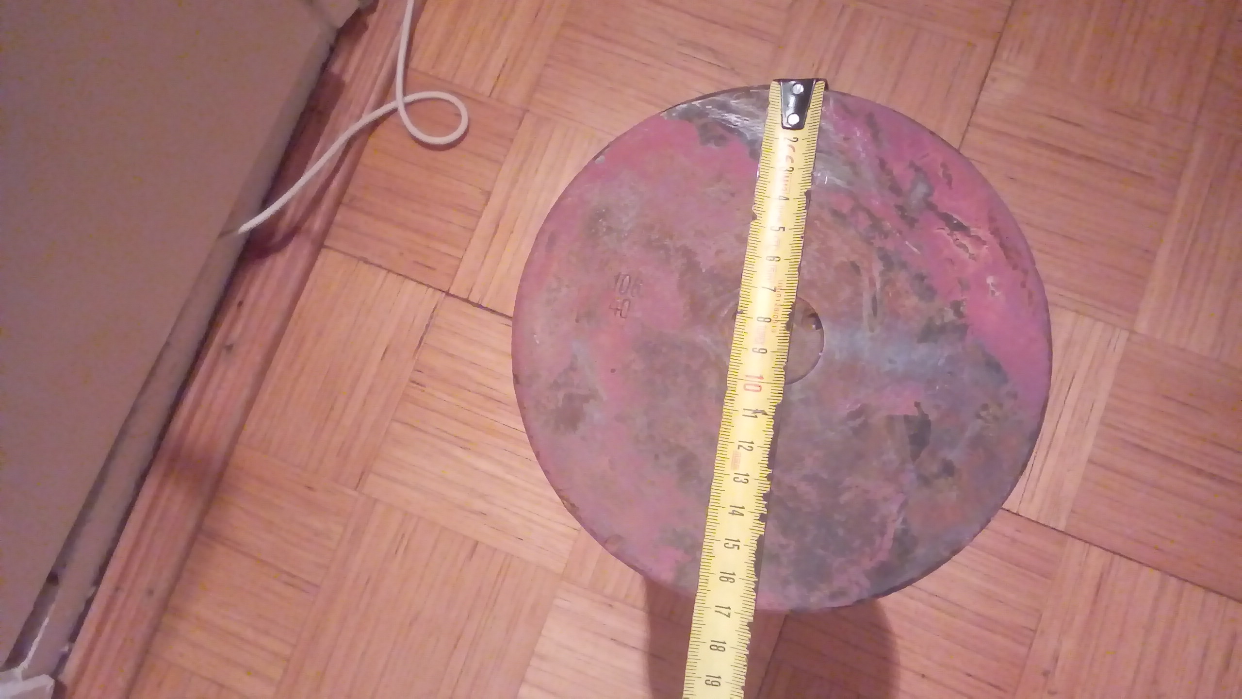

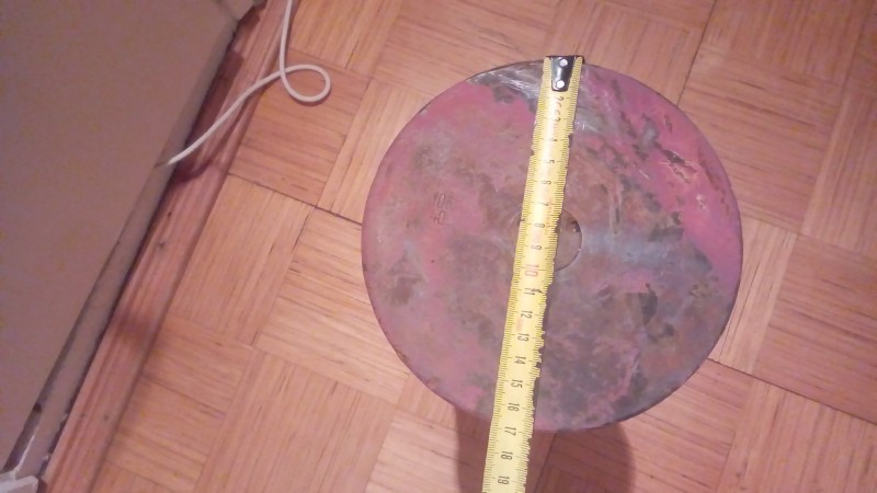

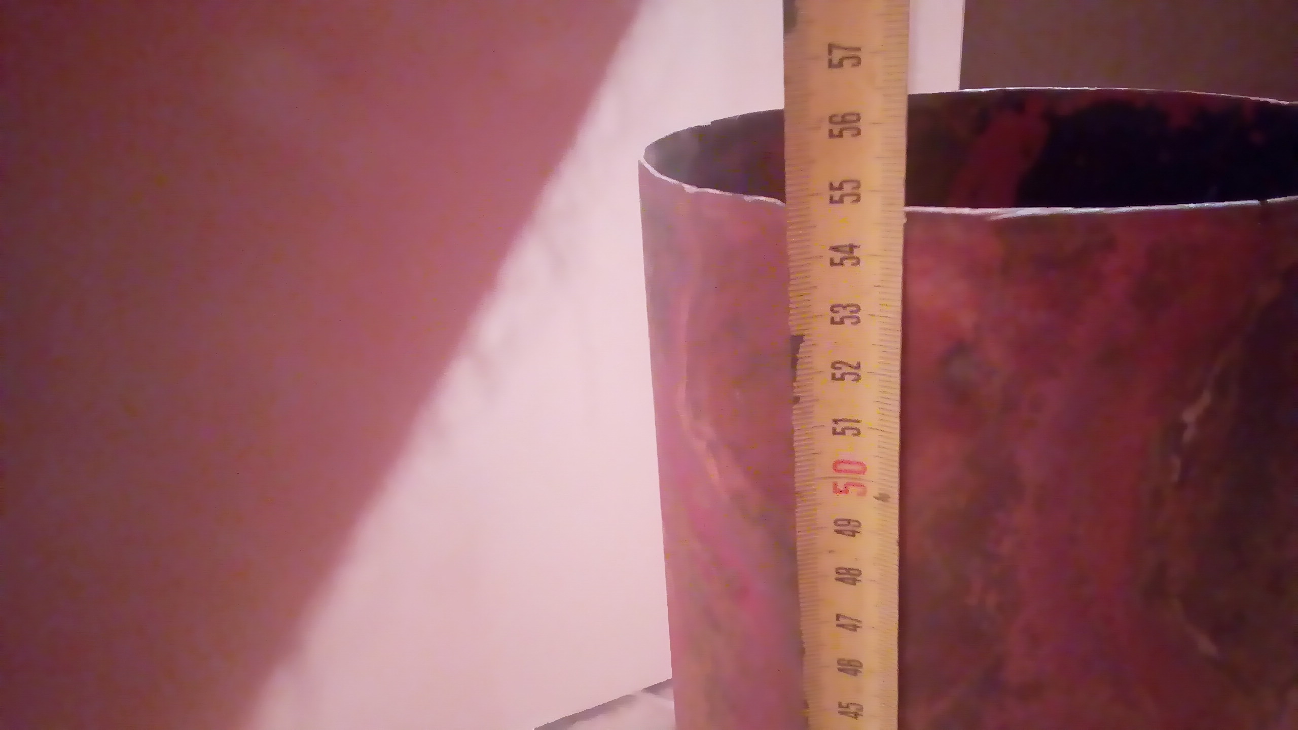

Sai see suur ka puhtaks pestud
Postitus Postitas Boss »
Sai see suur ka puhtaks pestud, 2 tk kõrvuti oli neid ühes augus

Tundub vene värk

Vene 152mm kahur-haubits M 1937 (ML-20). Sakslastel trofeerelvana 152cm KH 433/1(r) ; Liikursuurtükk ISU-152
IIms
Hülsi mõõdud:152x547R ¤170
https://et.wikipedia.org/wiki/ISU-152
https://en.wikipedia.org/wiki/152_mm_ho ... 37_(ML-20)

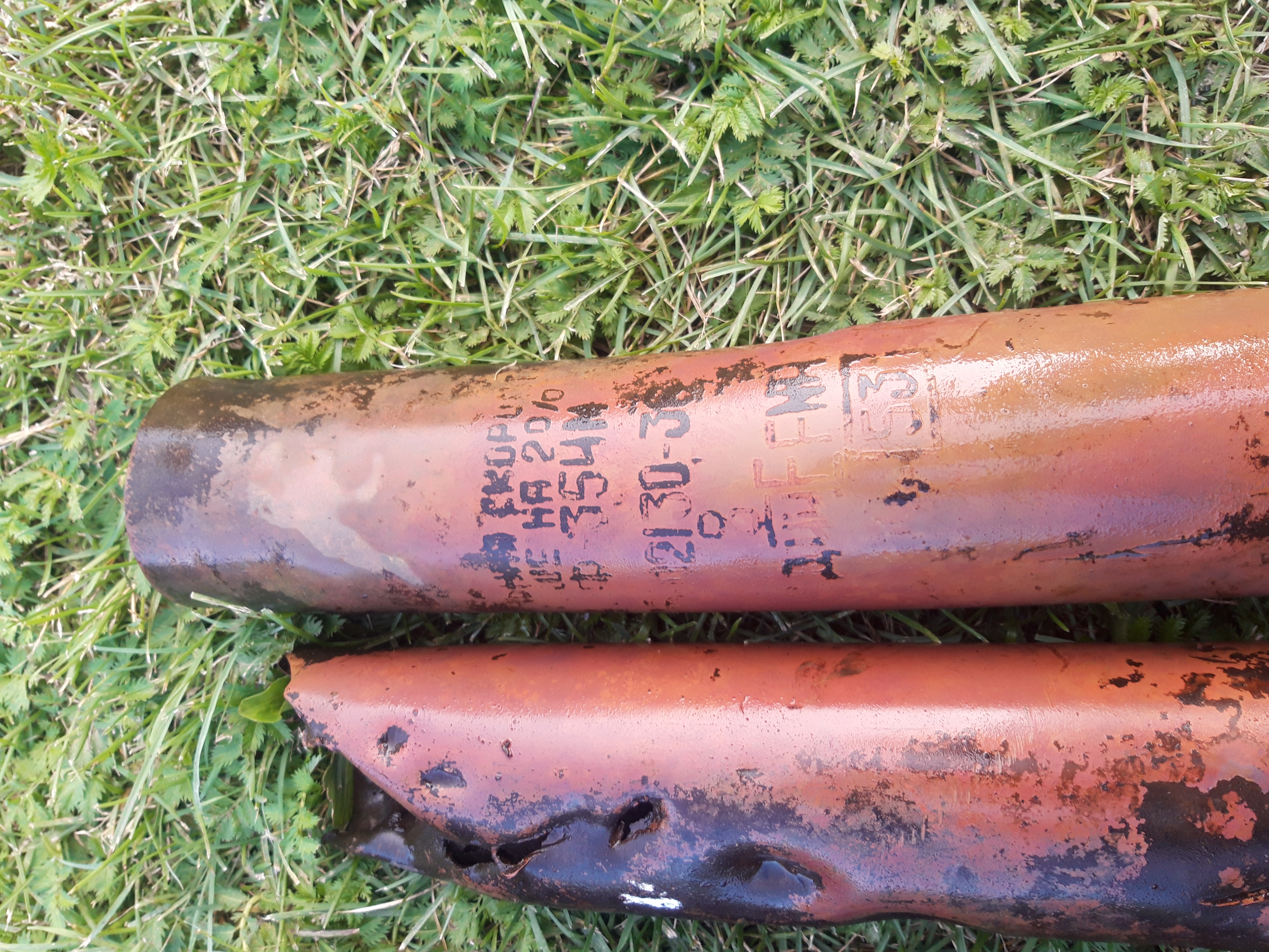

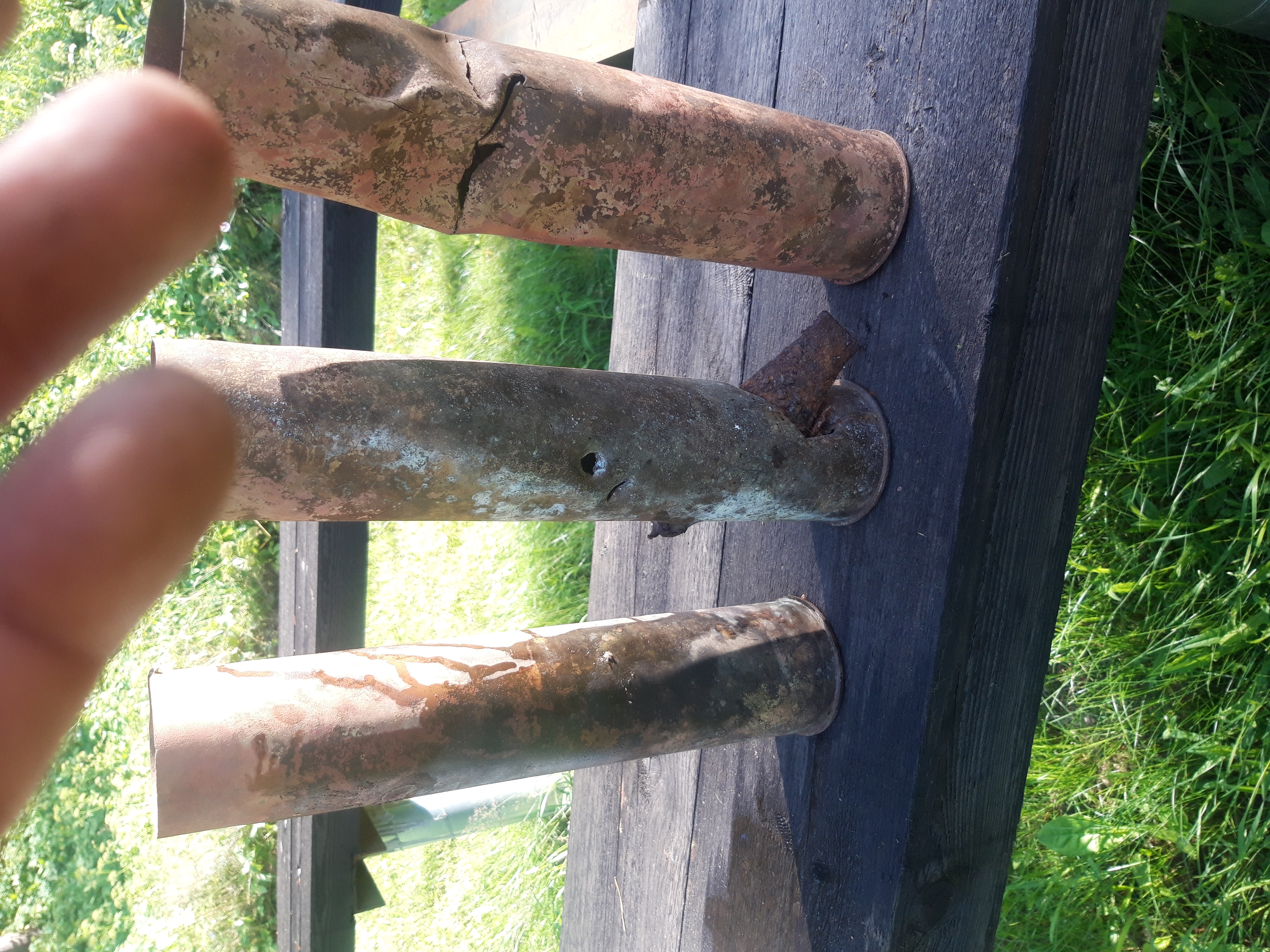

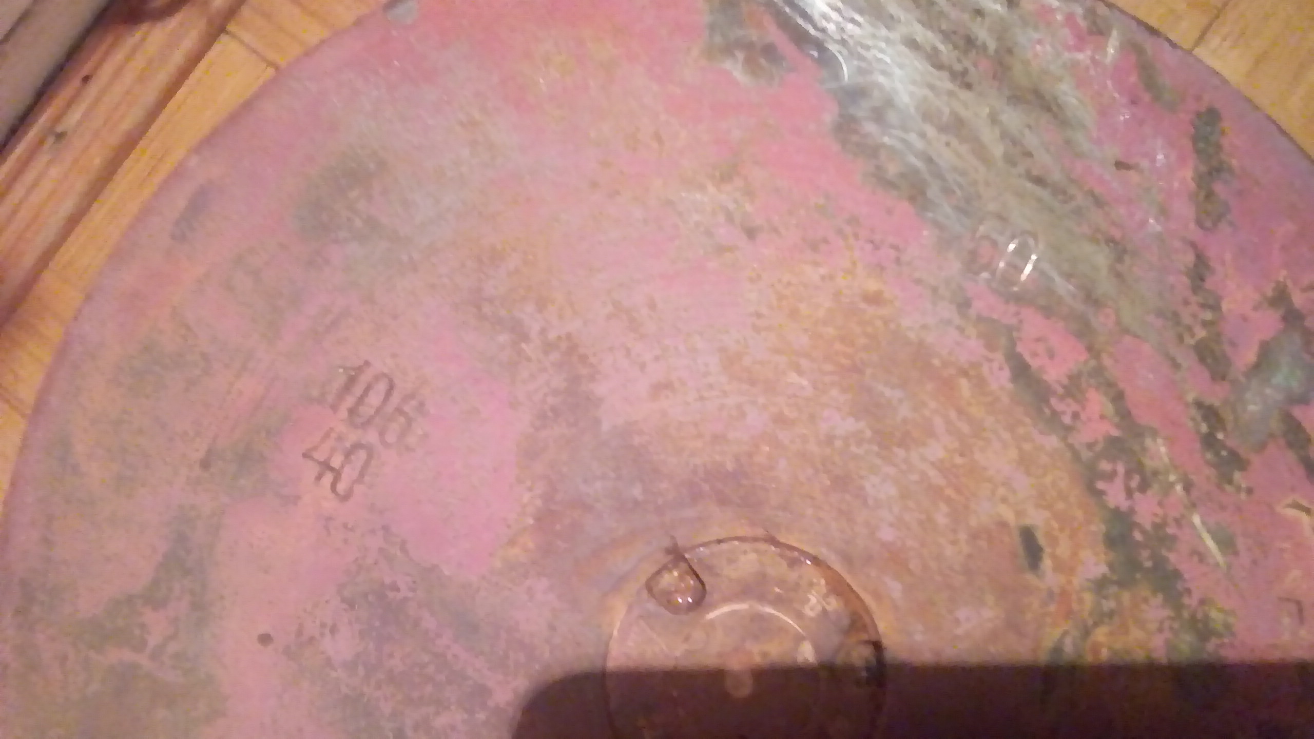

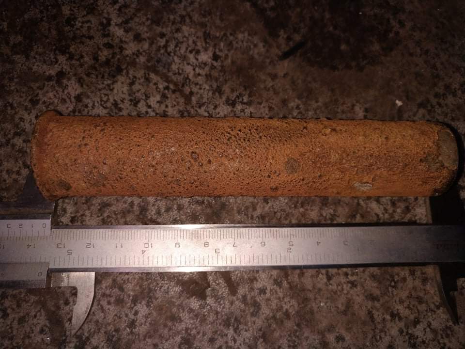

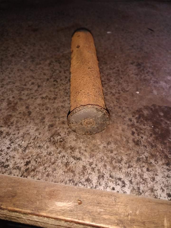

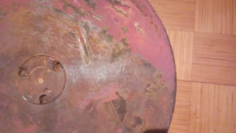

Kirjad kulunud hülsil aga ehk keegi targem teab millega tegu?

Väiksemad on 2cm Saksa Flaki hülsid.
Postitusi: 16666
Re: TUVASTADA suurtükimoon, hülss, mürsk
Suurema peal on tähistusena kirjas ф 354м
See peaks olema siis " Фугасная стальная старая русская граната Ф-354М "
Kasutasid nt. "76-мм танковая пушка образца 1940 года (Ф-34)"
https://ru.wikipedia.org/wiki/76-%D0%BC ... %D0%A4-34)
ja
"76-мм дивизионная пушка образца 1942 года (ЗИС-3)" ("Фугасная стальная старая русская граната 53-Ф-354М")
https://ru.wikipedia.org/wiki/76-%D0%BC ... 8%D0%A1-3)
76mm kestad.jpg (133 KiB) Vaadatud 7871 korda
https://forum.guns.ru/forum_light_messa ... 87135.html
Samas ф 354м kasutati mujal ka ja pildil olev mürsukest pole nagu päris see, mis 76mm oma.
+ "nemetskie bukvõ" EFNH või EFNA seal kestal... ?
В 1914-1917 годах русская армия получила огромное количество 76-мм осколочных гранат, как русского, так и французского, английского, американского и японского изготовления. Многие из них были снаряжены суррогатными взрывчатыми веществами и имели суррогатные взрыватели военного времени (вплоть до ударных трубок обр. 1884 г). В 1933-1936 годах такие снаряды, а также довоенные, снаряженные мелинитом, были переоснащены тротилом. Постепенно суррогатные взрыватели были заменены более современными, типа КТМ-1, КТМ-3 и другими. Эти многочисленные типы гранат в РККА были сведены в две категории: старые русские гранаты Ф-354, Ф-354М и другие. Туда, кстати, попали и гранаты английского изготовления, и французские гранаты Ф-354Ф. Стрелять ими можно было только зарядом 0,9 кг Ж-354А (3861).
https://textarchive.ru/c-2683418-pall.html
https://forum.ww2.ru/index.php?showtopic=150214
Kesta mõõdud ja tähised kesta otsas aitaks vbl edasi.
EDIT:
Üleval on näha poolik kiri "...ная скорость выше на 2%" ehk mingi/millegi kiirus on suurem kui 2%

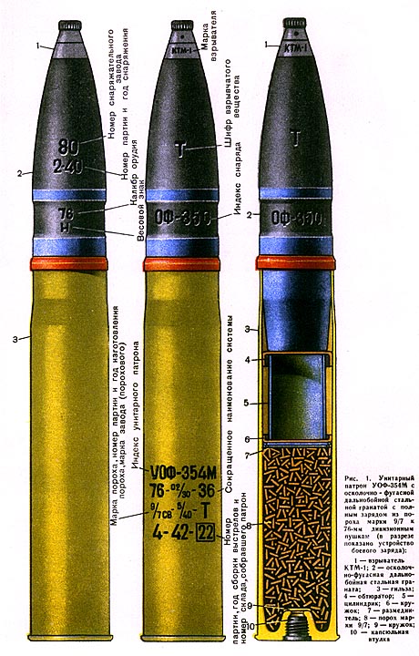

Ф 354М (фугасный) asemel võib olla ka УОФ 354M (унитарный осколочно-фугасный) või УФ 354M (унитарный фугасный) või ОФ-350M (осколочно-фугасный)
EF on püssirohu tüüp.
Порох EF — военный холостой
NH ? midagi ammooniumnitraadiga seoses (ammoniidid, ammonaalid)?
Применяемые в США малогигроскопичные пороха обозначаются буквами NH
53 on sõjaväe/armeelao number
Военсклад (военный склад) № 53
?? - 53 ees peaks olema ka aastaarv
ftp://nozdr.ru/biblio/voentech/teh/art/tehart107.pdf

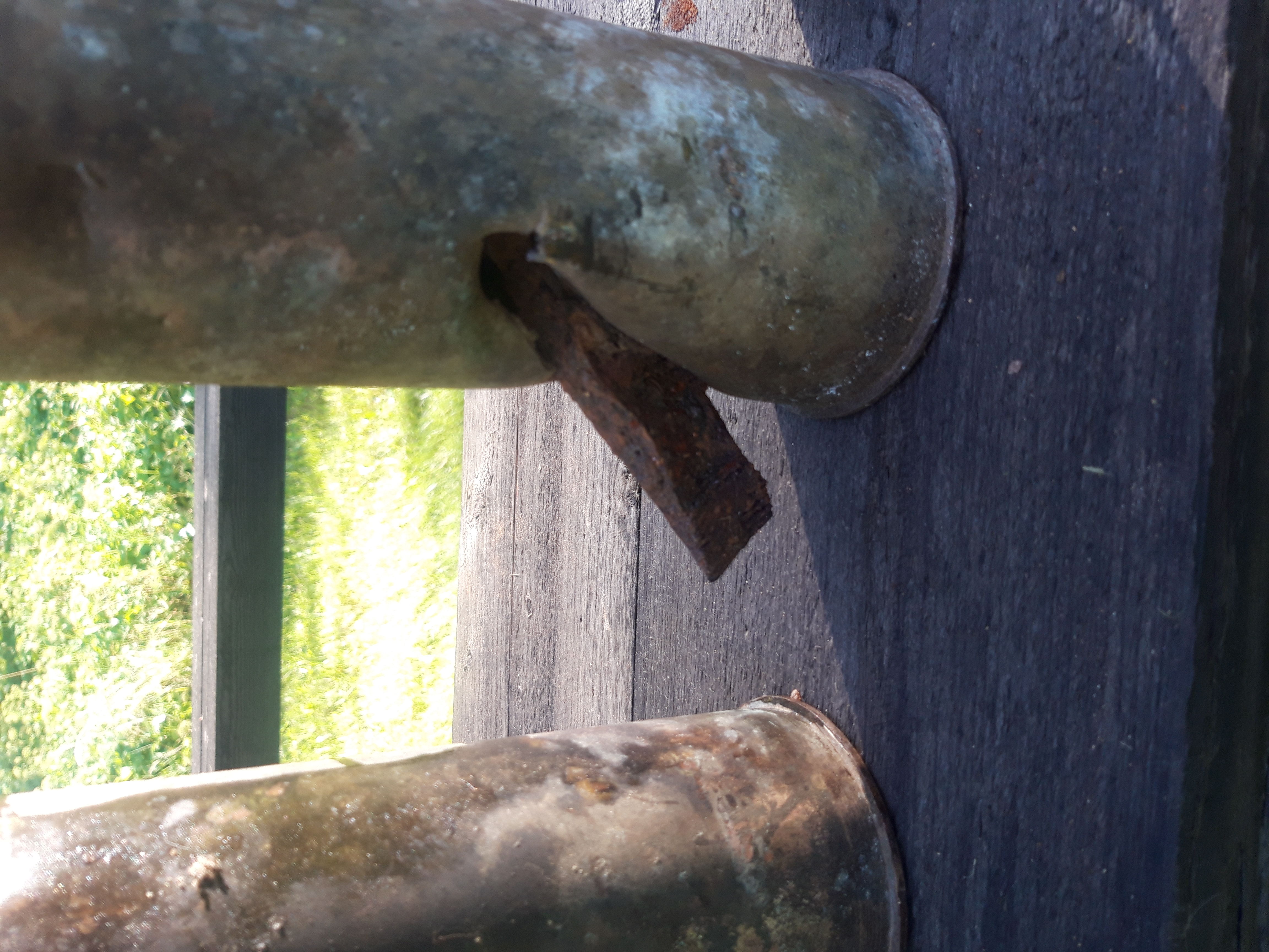

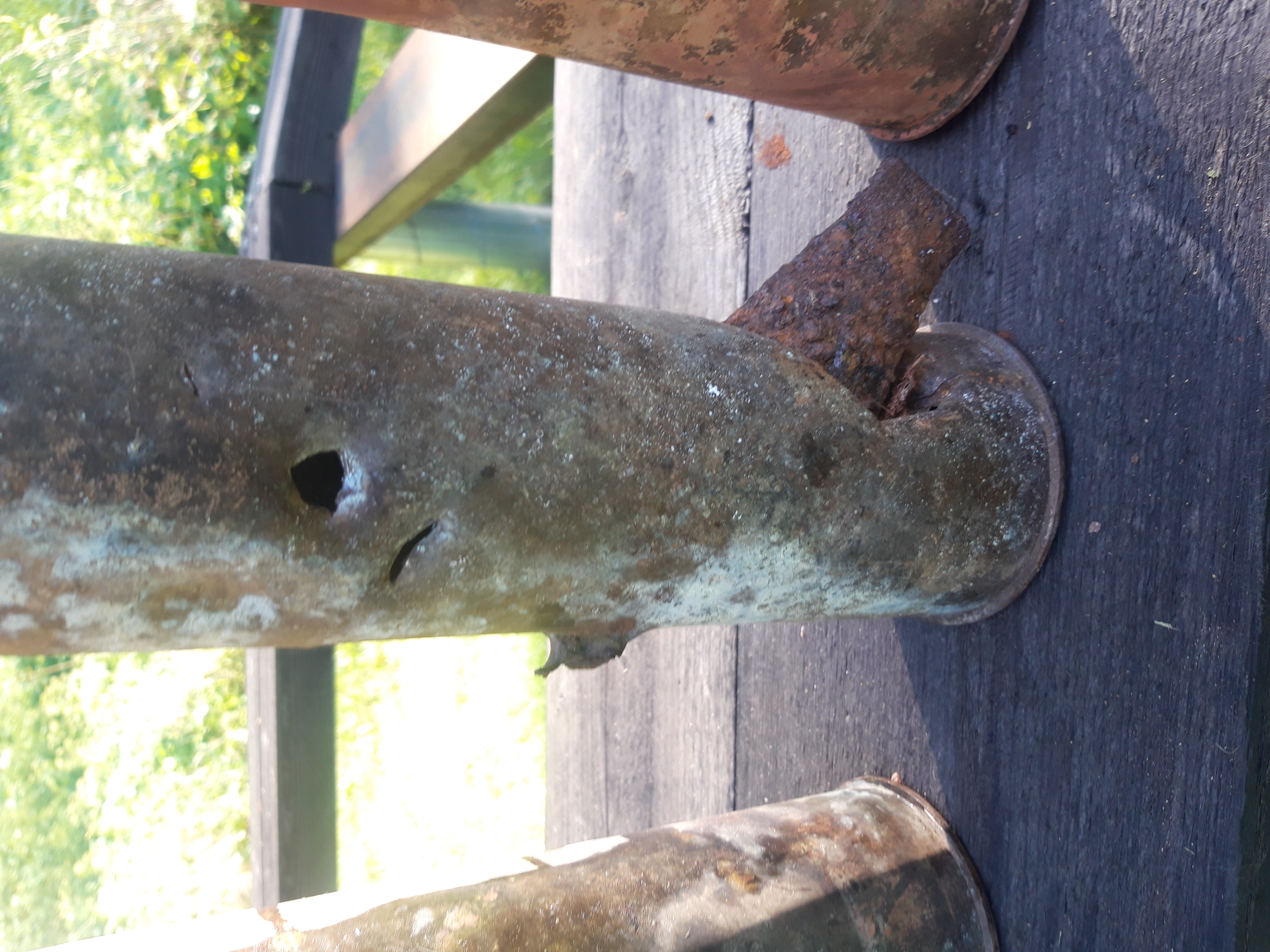

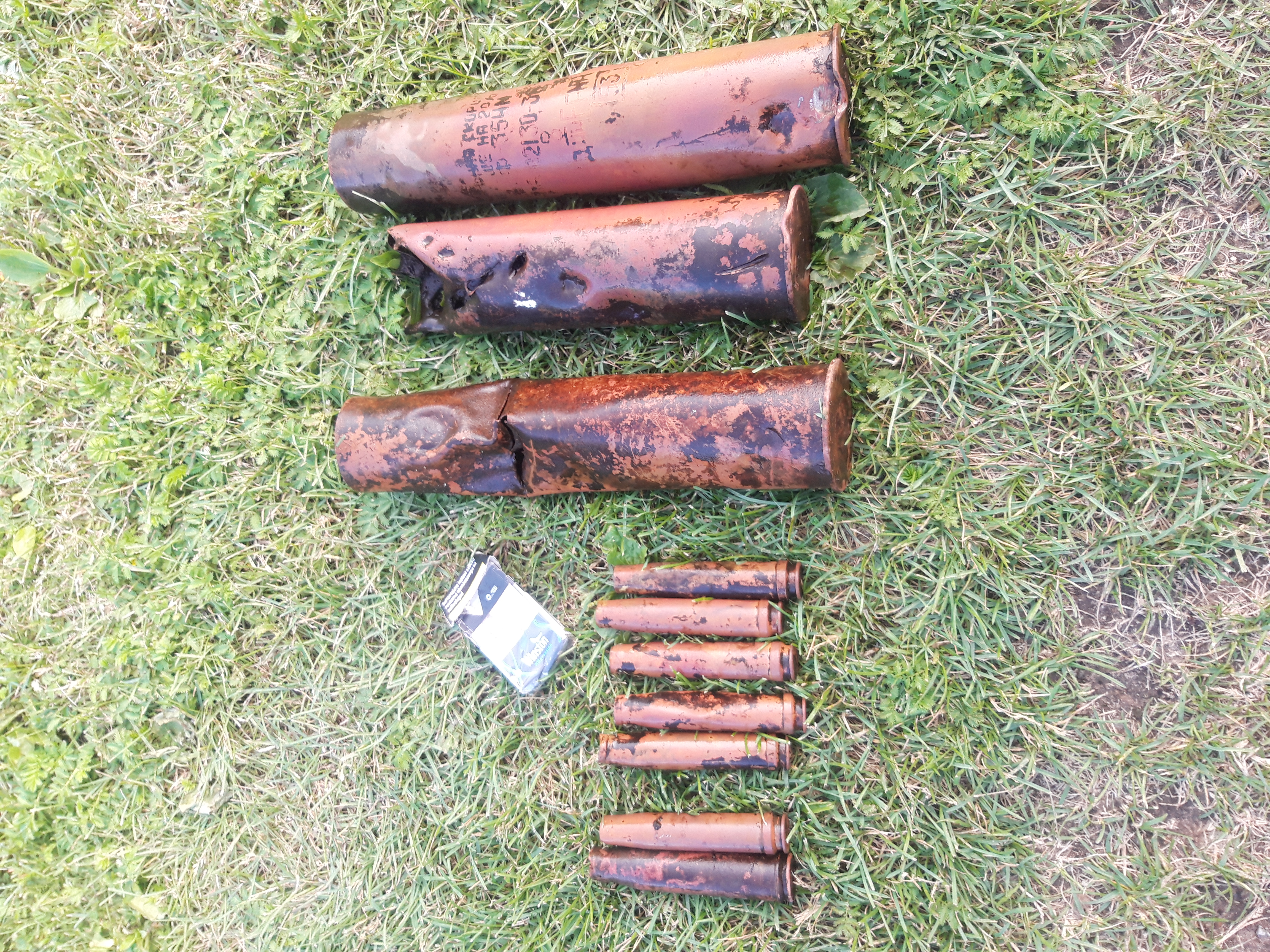

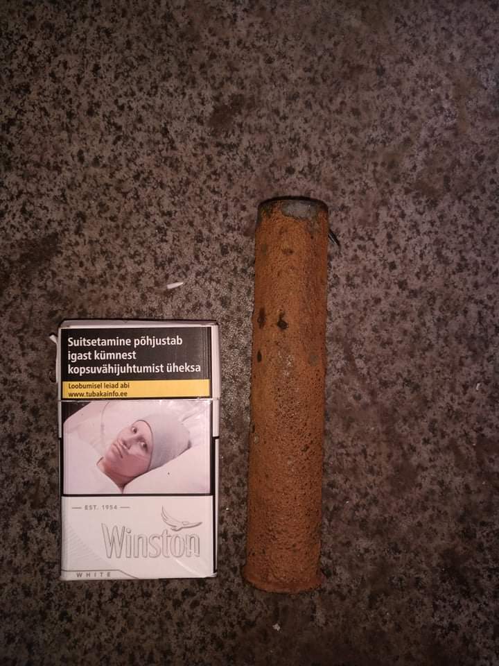

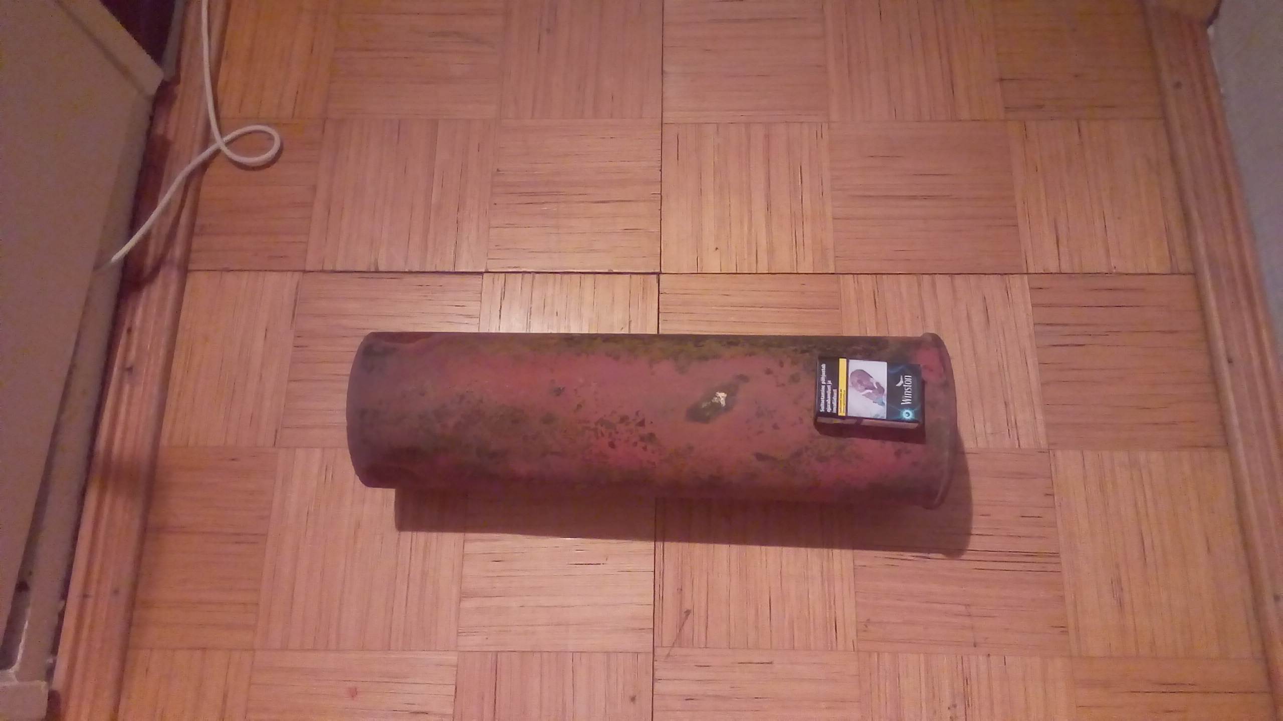

Nühkisin aga paremaks enam ei saanud kesta põhja,pealt mõõtes 76mm ja pikkus 38,5mm.
Boss
Postitusi: 197
Liitunud: 03 Juun, 2018 18:43
Ühte mõõtu kõik
Postitusi: 16666
Minu eelmise posti viimasel lingil LK 87 ja 88 , kestad nr.2 ja 4 ning 1943a moon ehk
Гильза к выстрелам 76-мм дивизионных пушек образца 1942; 1939; 1936; 1902/30г
Гильза к выстрелам 76-мм полковой пушки образца 1927г
76-мм дивизионная пушка образца 1939 года (УСВ)
https://ru.wikipedia.org/wiki/76-%D0%BC ... %A1%D0%92)
76-мм дивизионная пушка образца 1936 года (Ф-22)
https://ru.wikipedia.org/wiki/76-%D0%BC ... %D0%A4-22)
76-мм дивизионная пушка образца 1902/30 годов
https://ru.wikipedia.org/wiki/76-%D0%BC ... 0%BE%D0%B2
76-мм полковая пушка образца 1927 года
https://ru.wikipedia.org/wiki/76-%D0%BC ... 0%B4%D0%B0

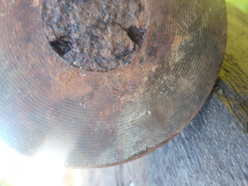

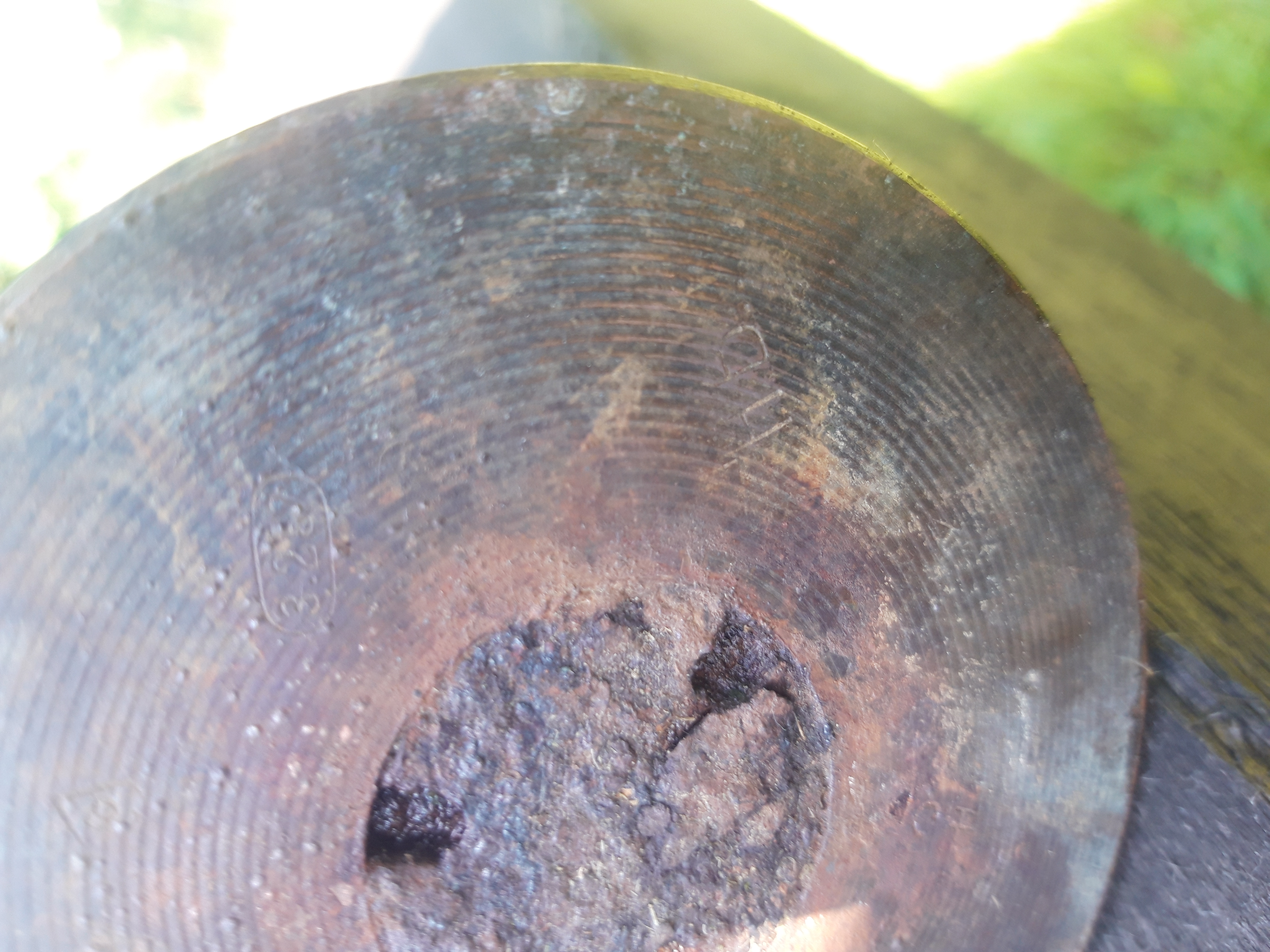

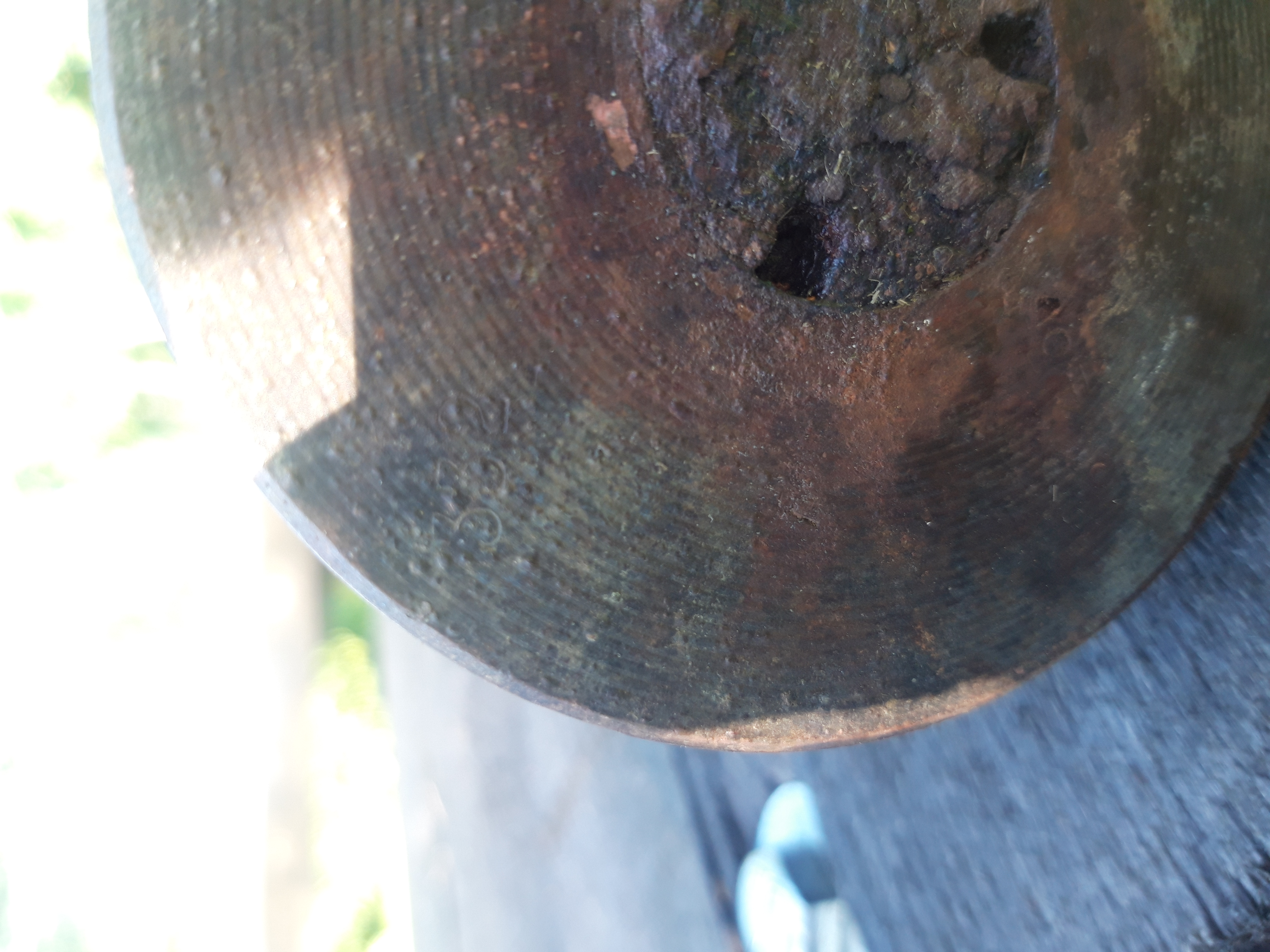

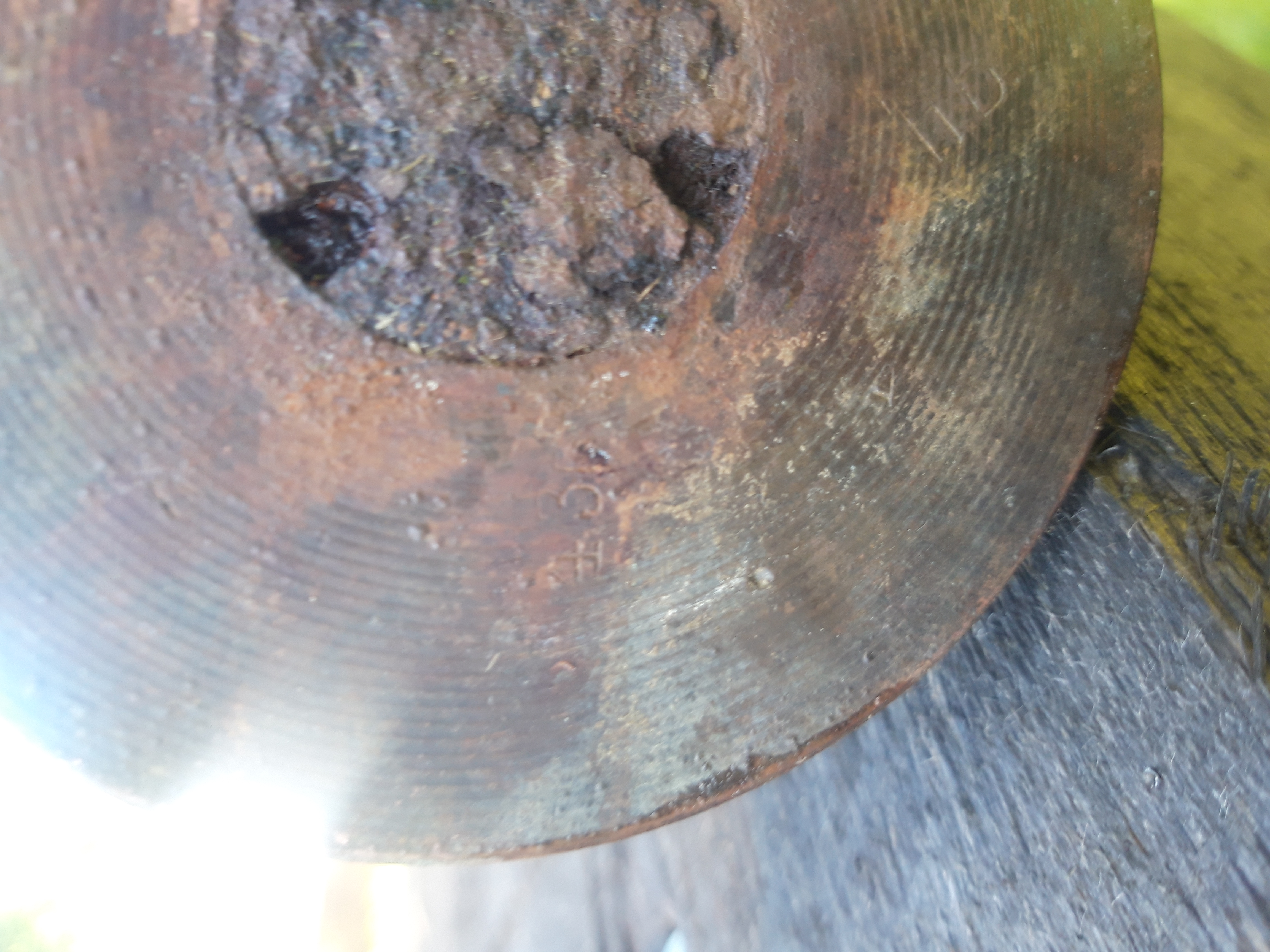

Üks tundmatu hülss, põhjast ei loe kahjuks midagi välja, ava on pealt 25mm.
