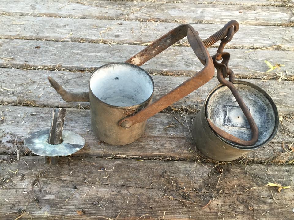

Väljanägemise ja valge sademe järgi arvaks, et miskisugune karbiidi lamp.

Kaevurilamp, Ida-Virumaa mehed ikka selliseid müünud. Temaatilist kraami ju ikka liigub seal rohkem, kus seda värki kasutatud on : ) Endal olemas üks Saksa kirjadega variant, Friemann & Wolf. Mõnel aga ei paista miskit peale löödud olevat, üks sellinegi olemas. Ei tea, kas kõik tootjad siis ei markeerinud oma lampe või kuidas. Aga jah, näiteks selline eelpoolmainitud lamp müügis:
http://www.ebay.com/itm/Antique-1900-Mi ... 1901311993
Eestis muidugi oluliselt tagasihoidlikumate hindadega neid sellises konditsioonis liikunud, skaalas nii 5-10 €. Aga ilus ja põnev asi sellegipoolest! Googeldamisel abiks industrial mine lamp, carbide mining lamp jne, ikka infot nende kohta on - loodan et oli abiks!
