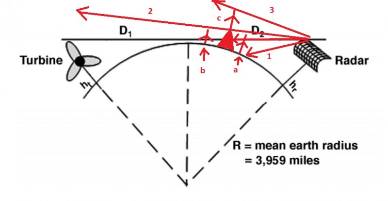

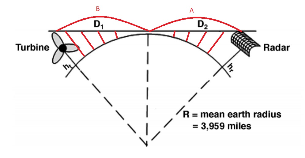

koll kirjutas:varem sai näidatud, et KaMini määrusesse oli kirjutatud soga
Viitad sellele valemile? No räägime puhtalt geomeetrilisest horisondist koos lainete kaardumisega horisondi taha.
Ma ei tea kindlalt mis on olnud selle Määruse valemi loogika, kuid jah tundub, et lähtutakse samast Pütaagorosest. Kasutan edaspidi tekstis Raadiosüsteemi asemel Radarit, kuna sellel teema käis teoreetiline arutelu. Valemi eesmärk on ilmselt võimalus tuletada, kui kõrged takistused varjavad ideaalsel sfääril (praktikas maakera) olevat horisonti Radari eest. Lihtsustamise mõttes need Gideoniku lingilt võetud alus-joonised ei arvesta valguse ja raadiolainete kaardumist takistuste taha. Seetõttu on vaatekiired joonistel sirged. Valemites siiski arvestatakse lainete kaardumisega, ja see võimaldab "näha" veidi kaugemale geomeetrilisest horisondist. Kui nüüd vaadata allolevat pilti, siis horisondi taha jäävale alale peaks alas B kehtima valem:
D = 4,12* (Scr hr + Scr ht).
Kus:
D - on objekti kaugus radarist (NB! jällegi siin on kaugus D sirgjoon, aga tegelikkuses on see joon lainete kaardumise tõttu kergelt kõver). Ühikuks kilomeetrid.
hr - on radari kõrgus merepinnast. Ühikuks meetrid.
ht - objekti kõrgus, mis ei varja radari vaadet horisondile. Ühikuks meetrid
alas A peaks aga kehtima valem:
D = 4,12 * (Scr hr - Scr ht).
Miks Määruses on valemi D veelkord jagatud 2 -ga ma ei saa aru. Minu meelest on see viga ja keegi (võib-olla on kasutatud mõnda vigast uurimistööd) on ilmselt (!) üritanud valemit lihtsustada. Sellisel kujul annab see valem aga horisondile lähemale jäävas piirkonnas tulemused, mis lubab takistustele kõrgused, millised ikkagi jäävad horisonti varjama. Näiteks Aidus ca 42km kaugusel Radarist lubab Määrus kõrgust 56,9m merepinnast. Minu pakutav valem aga 7m.

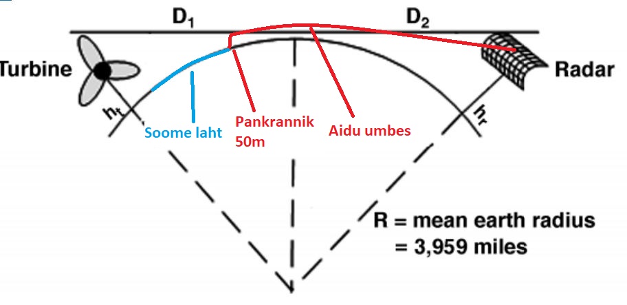

Allolev on väga skemaatiline - tegelikult Aidu ei ole selline küngas. Aga kui huvi on kaugseire, siis säärase künka puhul tuulikud a ja b ei takista vaatevälja. a võib muidugi takistada, kui tuvastamist vajav objekt on künka ja radari vahel. Küngas ise on kõige kriitilisem. Seega joonest 2 ülespoole on kaugemal kõik nähtav. Kui aga künka otsa midagi ehitada objekt, siis kõik mis jääb joonest 3 ülespoole on nähtav, joonte 2 ja 3 vahele jäävas alas aga hakkab kummitama segamine. signaalide varjamine ja peegeldamine. Kuivõrd seda õnnestub välja filtreerida (signaalianalüüs) ja mis hinnaga (kas väheneb radari jälgitavate objektide arvu näiteks?), siinkohal ei hakka arvama.
Lähtudes ülalpakutud lahenduskäigust, siis väidan, et igasugune objekt mis Aidus maapinna peale ehitatud hakkab geomeetriliselt radari vaatevälja segama. All on vast veidi enam tegelikule maapinnaprofiilile vastav pilt. Aga loomulikult on pildil oleva maakera kõverus palju väiksem.
Vastuväiteid arutluskäigule?

Soovite vastuväiteid, kuid neid suurt ei ole. Proovin lihtsalt veelkord kokku võtta enda trollipilgu läbi ja the end of the story.
Te olete teinud ilusad joonised, kuid 2. joonise (Radar2.jpg) küngas on ebaproportsionaalselt kõrge, tegelikult on puulatvade kõrgune ja erinevate tuulikute variandid tunduvad ebaproportsionaalselt madalad. Elik kui segavad puud, siis küngas ei puutu üldse asjasse. Fresneli tsoon tundub olema mitte radari signaali oma, vaid meeterlaine oma (radril on tegu cm- või mm lainealaga, kus suurt hajumist ei ole). Olete jõudnud samale tulemusele, et Määruse valemit ei saa olukorra 2 kohta rakendada. Lisaks küsitavus 2-ga jagamisel. Veel lisaks küsitavus, millist kõrgust üldse valmisse panna (pange kõrgused absoluutsest nullist saate teise tulemuse). Olete jõudnud ka tulemusele, et saatana veskite kõrgus ei oma üldpõhimõttes mingit tähtsust (kui varem oli lubatud 185 m mingist KST kõrgusest (maapinna kõrgu muutub erinevatel kruntidel ca 20 m), kuhu KaMin kinni jooksis. Võiks korra üle vaadata mu 1.-s postituses toodud nn meelemuutuse dokumenti, kus oli selgelt öeldud, et (vaatamata kehtivale planeeringule- minu lisa) Lüganuse valda ei saa mingeid selliseid asju ehitada. Ehk mulle kui ehitusvaldkonnas veidi tegutsenule ütleb selline sõnum seda:"Ükskõik, mis projektiga te sisse tulete, me n..e selle nagunii ära." Riigi- ja KOV-i võim lisaks ulatub sinnani, et kui midagi tundub olema kapitaalselt p..e läinud, siis krõbinal hakatakse muutma oma määrusi ja siis lajatakse sellega: "Näe, Määrus kui Jumal taevas, ju ei luba". Mis siis, et Määrust muudeti hiljem, kuid keda see kotib.
Igal juhul ma arvan, kui see asi lõpuks kohtutest läbi jahvatatakse, on jama suur, vaatamata sellele, et S-id vb olla pole ka päris paipoisid. Samas ma mingil juhul ei nõustu nn õige küsimusega, et kui ehituses mingi reegli vastu on eksitud (kas antud juhul on eksitud, tõenäoliselt ka kunagi selgub), siis tuleks lõplik ehituskeeld anda (kanda nn musta nimekirja sarnaselt ärikeelu jms-ga. Selliseid keelde sätestatakse ikkagi seaduse alusel. Ok, proovin nüüd nn trollimise siiski lõplikult kinni keerata. Äkki õnnestubki.
