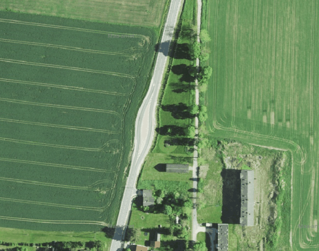

Minu arust on endise Maanteeameti seisukoht, et mingile teelõigule sobiv sõidukiirus tuleb tagada pigem teekorralduslike vahenditega, kui kiirust piiravate liiklusmärkidega on väga õige lähenemine.
Selmet tegeleda mõne kihutajaga keerame kõigile kodanikele? Sellise suhtumisega kaugele ei purjeta.
Neid ajuvabasid asulasse sissesõidu krt-teab-misasju (asulavärvad? vt Puhja, Adavere jne) on nüüd rajatud mitmeid - pidevalt on nende otsas autode detaile. Eriti ohtlikud on need praegusel aastaajal, kus selline järsk suunamuutus auto juhitamatuks muudab. Seda löga, et "sõida lubatud kiirusega", pole mõtet ajada - sõidan lubatud ning teeolusid arvestava kiirusega ja ikka on ohtlik.
Teine imbetsillide eksperiment sai põhjendatud meediapeksu osaliseks.
https://www.mnt.ee/et/tee/katseprojektid/asulavaravad-kaareperes-ja-vaike-maarjas
Maanteeameti asi on tagada tee ohutus mitte teha teid ohtlikumaks. Isegi pahal nõukaajal saadi sellest aru ja rajati asulatest möödasõidud, mis nüüd rõõmsasti jälle täis ehitatakse (Lõunakeskus anyone?). Seega on probleem mitte liiklejates, vaid Maanteeametis.

MadMan kirjutas:Neid ajuvabasid asulasse sissesõidu krt-teab-misasju (asulavärvad? vt Puhja, Adavere jne) on nüüd rajatud mitmeid - pidevalt on nende otsas autode detaile.
Eriti kreatiivne lahendus on möödunud suvest alates Adaverest mitte kaugel Võisikus, kus liikluse-rahustamise-kitsest-kõrvalepõike harjutust saab teha nii sisse- kui ka väljasõidul. Kui esimest korda seda läbisin, siis olid silmad suured ja peas vaid küsimus - mida p...t see nüüd oli? Järgnev mõte oli, et ju siis projekteerijad palusid kohaliku hooldekodu kunstiringil ilmutada loomingulisust ja aidata neil rasket ülesannet lahendada...
