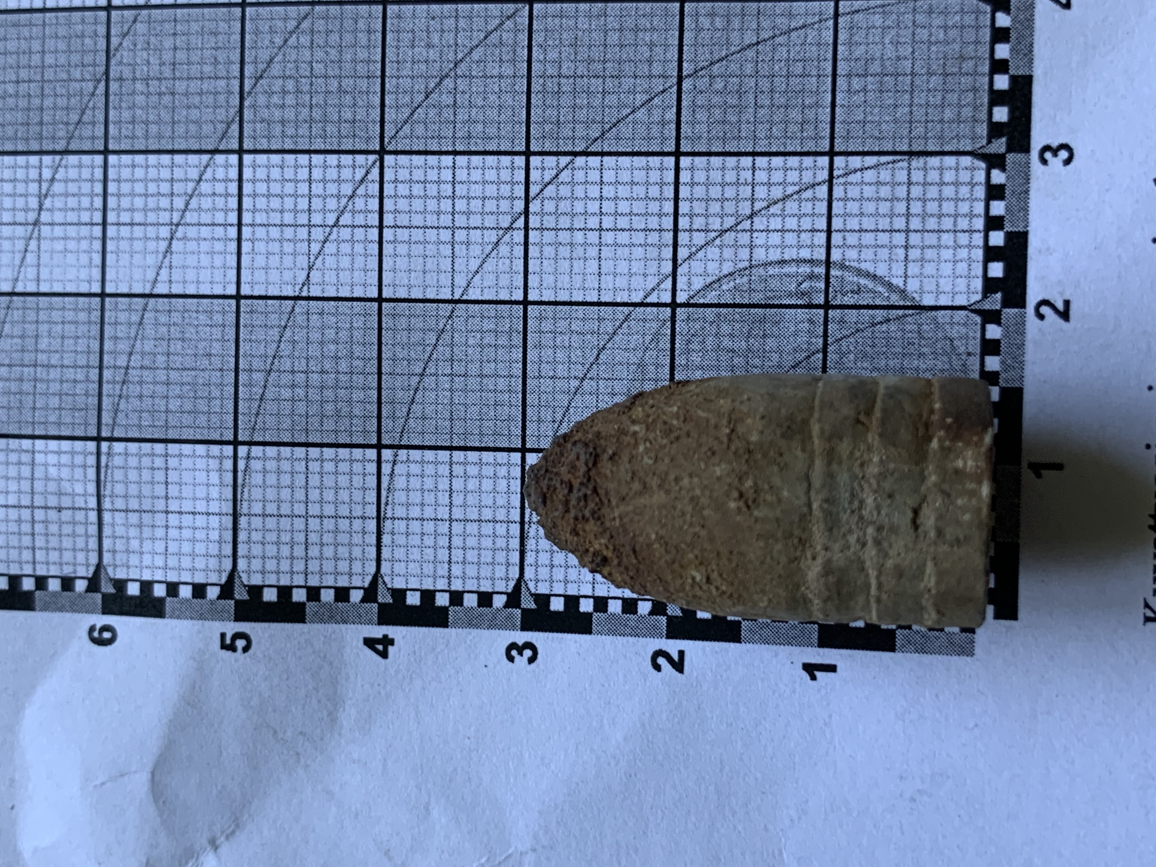

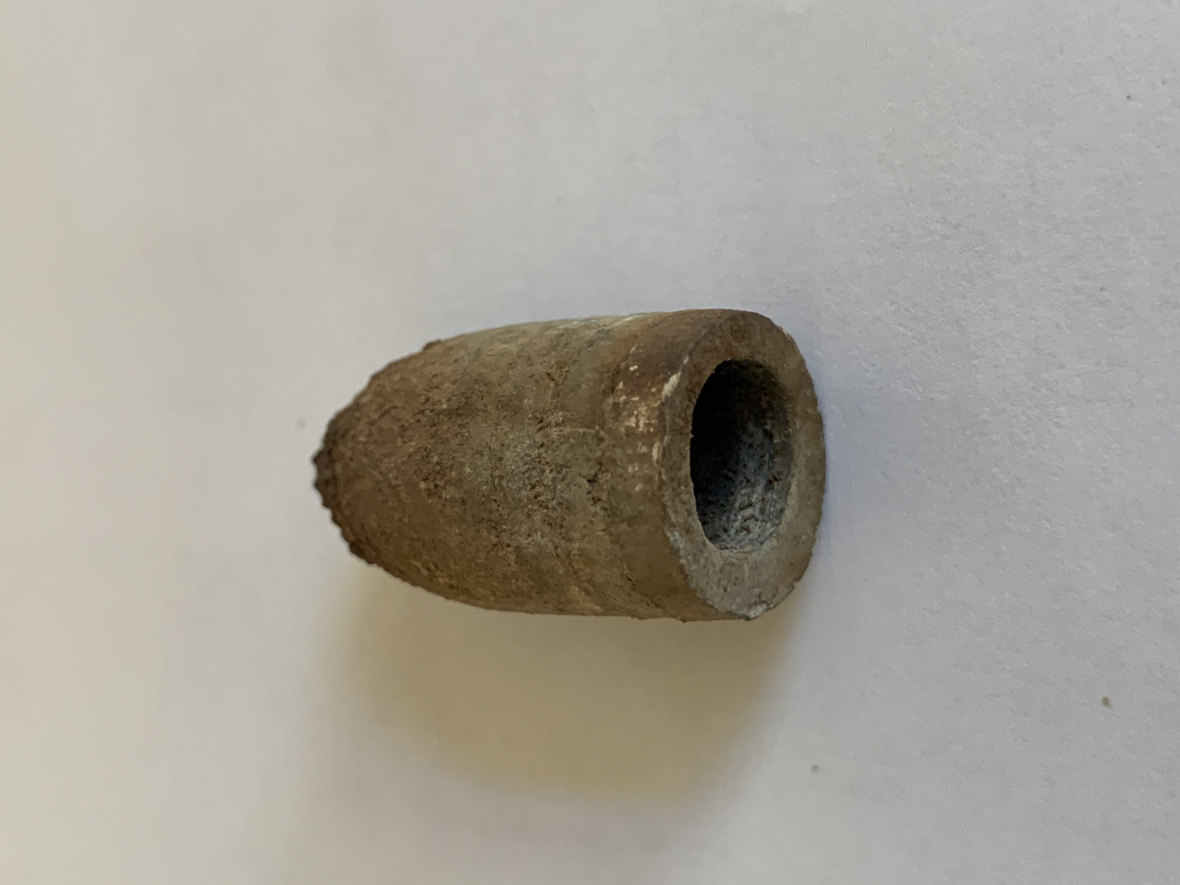

Kas militaar vöi jahindusega seotud?
Kuul D=15mm
K=30mm
Kuuli tagumises osas öönsus
Postitusi: 5573
Re: TUVASTADA laskemoon, padrun, kuul, hülss
Küllap mingi üleeelmise sajandi teisest poolest pärit paberkestaga padruni kuul on. Meie oludes seostub pigem ikka jahindusega.

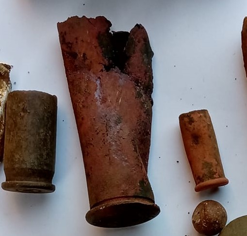

Mille hülss?
alban
Postitusi: 1229
Postitus Postitas alban »
7,62x54r
United States Cartridge Co. de Lowell, Massachussetts
16 tähendab tootmisaastat 1916

Emajõest oli mul teema vägagi kaugel. Leidsin selle kesta keset metsateed x rajoonist paremat kätt. Panen pildi nendest hülssidest üles mis tookord leidsin. Oskab ka keegi öelda teema juurde, et mis pisike hülss võiks olla sellel pildil paremal pool?
Postitusi: 5573
wyrd kirjutas: Oskab ka keegi öelda teema juurde, et mis pisike hülss võiks olla sellel pildil paremal pool?
.22 LR või .22 Long (hülsi mõõdud neil samad). https://en.wikipedia.org/wiki/.22_caliber

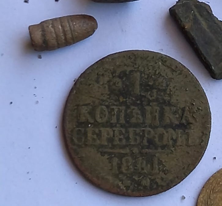

Sama metsasiht andis ka sellise kuuli välja. Millele see siis kuuluda võiks? Vana kopika järgi on umbkaudne suurus enamvähem näha.
Postitusi: 5573
wyrd kirjutas:Sama metsasiht andis ka sellise kuuli välja. Millele see siis kuuluda võiks? Vana kopika järgi on umbkaudne suurus enamvähem näha.
Kuul peaks samuti .22 olema. Sul hülss juba olemas, saad proovida, kas sobib otsa.
