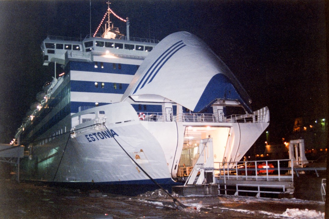

Tulles nüüd korraks tagasi rambi hingede teema juurde (minu eelmise posti esimene osa), siis ramp ei saa eest ära tulla ja lahtiselt "kerele toetuda" ainuüksi rambi pöördumisel (Jaan Metsaveere küsimuse sisu) ega ühele hingele rippuma jäädes/ühe hingega endiselt laeva kere külge jäädes (Rootsi meedia [kummalised] väited), sest see hing lihtsalt murduks sellisel juhul ära. Seega kui see ramp juba kord eest ära on ja "lebab paremas pardas" (Rene Arikas väide), siis ta "polegi enam kinnitatud hingede külge" (Rene Arikas).
Küll aga võib ramp olla eest ära murdunud koos parempoolse hingega: "parema parda väike tükk on vöörirambi parema parda hinge küljes, et vöörirambi parema sisemise nurga tükk on puudu" (Rene Arikas) ja järgi pole andnud mitte hing ise vaid laevakere. Küsimus jääb, et mis seisus on teine paremparda hing (keskmine) mis peale laevahukku terveks jäi ja loodame sellele ka mingi aeg vastuse saada.
Et oleks arusaadav, millest jutt, siis panin huvilistele jalavaeva vähendamiseks kokku seda teemat puudutava materjalide kogumiku ja visualiseeringud.
Lõppraport:
2001 aastal fikseeritud seis rambi parempoolse välimise hingega oli selline:

Igal vähegi parema kvaliteediga avatud vööri fotol, mis tehtud enne uppumist liinil olles on alati need turvavaierid ühenduses laevakere ja rambi vahel nähtavad. Mis võis olla põhjuseks, et need tormisele merele minnes seekord rambi küljest ööseks lahti võeti?
On see millegagi põhjendatav ja üldse võimalik, et need turvavaierid seal lihtsalt mõlemal poolel tolknesid ülevalt alla, rambi küljest lahti võetuna, samal ajal, kui nende vahel autod alles laeva sisenesid enne merele minekut?
Kas ei ole või ma ei leia seda kohta lõpparuandest, kus turvavaierite kohta oleks küsitud ja saadud tunnistajate ütlusi?
Kuna terve poldiga seekli ja selle lihtsalt lahti tulemise vahel on lahti keeramise ja kinni keeramise erinevus, kas mitte ei võetud need vöörirambi küljest lahti hetkel, kui uppunud laeval prooviti siseneda/avada/siseneti vöörirambi meetrise pilu kaudu autotekile?
