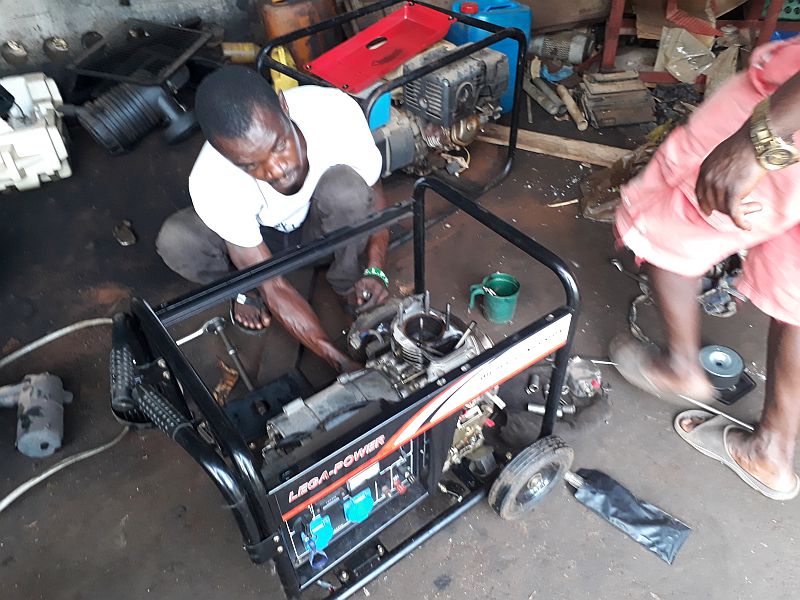

Hiina genekatega meenub üks piinarikas epopöa, kus tervelt 2 tutikat kuulsa tootja Lega Power genekat sai lahti võetud ja kokku pandud, ent s**a kvaliteediga detailide tõttu ei pidanud kumbki kaua vastu. kuna võrguvoolu sai tolles Aafrikamaa kolkas ainult mõned tunnid päevas, siis sai ka kolmas riistapuu hangitud ja see töötas peale kohaliku meistrimehe sekkumist piisava aja. niipalju siis tänapäeva hiina kvaliteedist.
pildil meister-osavnäpp genekat putitamas.
- GENEKAS.jpg (127.16 KiB) Vaadatud 3614 korda
