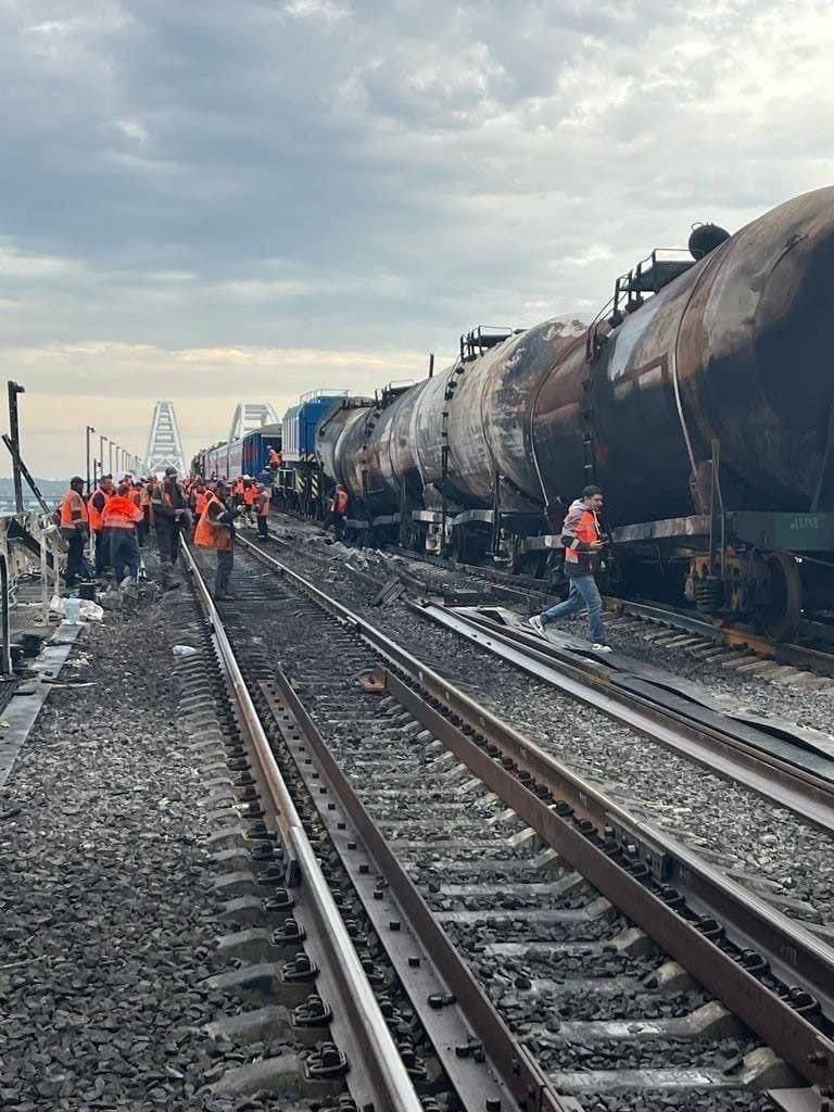

ruger kirjutas: 09 Okt, 2022 14:46 Veel üks pilt raudteelt
Pilt mis ei anna silla põhikonstruktsiooni tugevuse kohta mitte midagit ...
Kui sa songid lusikaga taldrikul olevat manna putru siis pilt manna pudrust ei näita taldriku seisukorrast ei ööd ega mütsi.
Soobel
Postitusi: 2297
Liitunud: 30 Dets, 2004 12:19
Re: Kertši sild 8.10.2022
Postitus Postitas Soobel »
Mitu pöördvankrit on rööbaste pealt maas.
Rattapaar ega liiper päris niimoodi ei tohiks sellises tulekahjus moonduda, et rattapaar rööbaste vahele kukub. Seega pidi rong paugu hetkel liikuma ja sild piisavalt rappuma, et osad rattapaarid maha jooksid.
