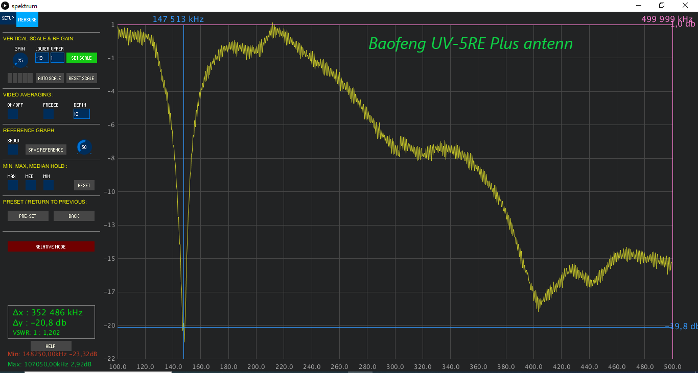

Ma vaatasin teie pilte jaamadest, autojaam, ok sellel metallkorpus, vast piisab vastukaaluks.
Aga see bauofeng, sellel 1/4 antenn, vastukaal peaks sama pikk olema, no inimkäsi ka aitab, lisab mahtuvust.
Tegin ka siin mõõtmist, baofengi antennist, mis kaasas on, pikkus 17cm.

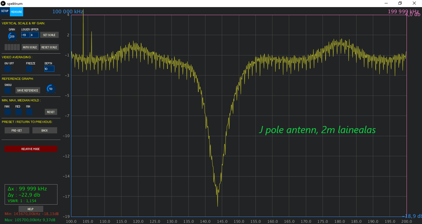

Tegin ka J Pole antenni, 2m alasse, hää kitsaribaline.

Antennid on tõesti kõige tähtsam asi raadiosides.
Näiteks Harrise käsiraadiojaamad on põhimõtteliselt head: hüplevsagedus ja kõrgetasemeline krüpteerimine - aga kui sagedus hüpleb laial alal siis ei saa kasutada veerandlaineantenni. Üldiselt kasutatakse raadiojaamaga kaasas tulnud antenni - ja sidekaugus on lühike.

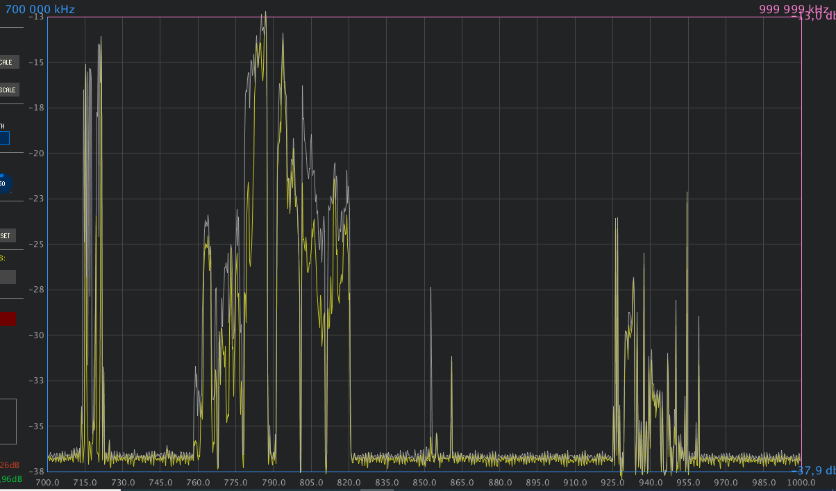

Selline pilt avaneb, kui mobiiltelefoniga sõda mängitakse!
