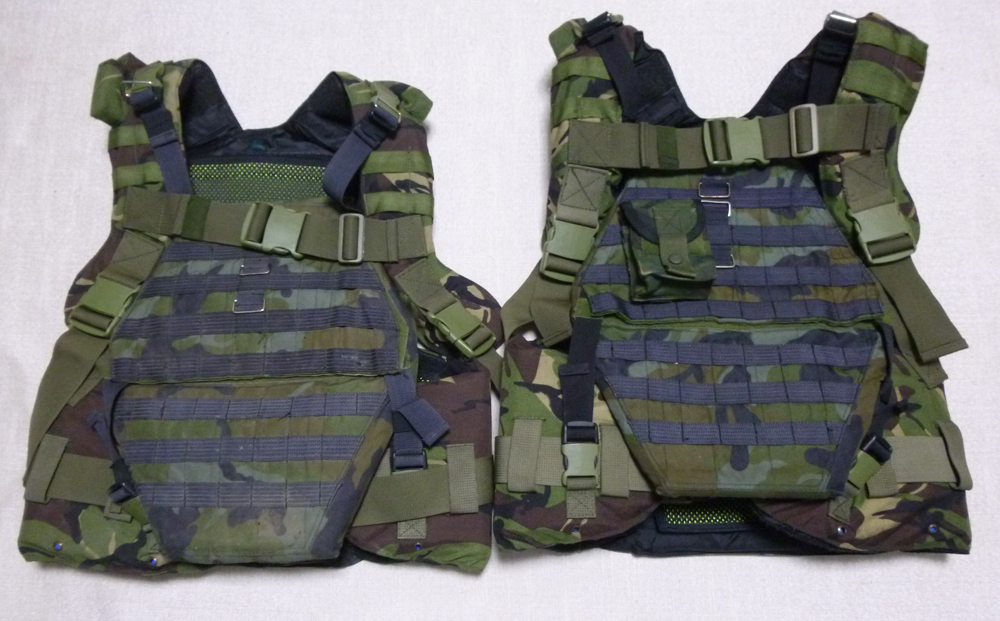

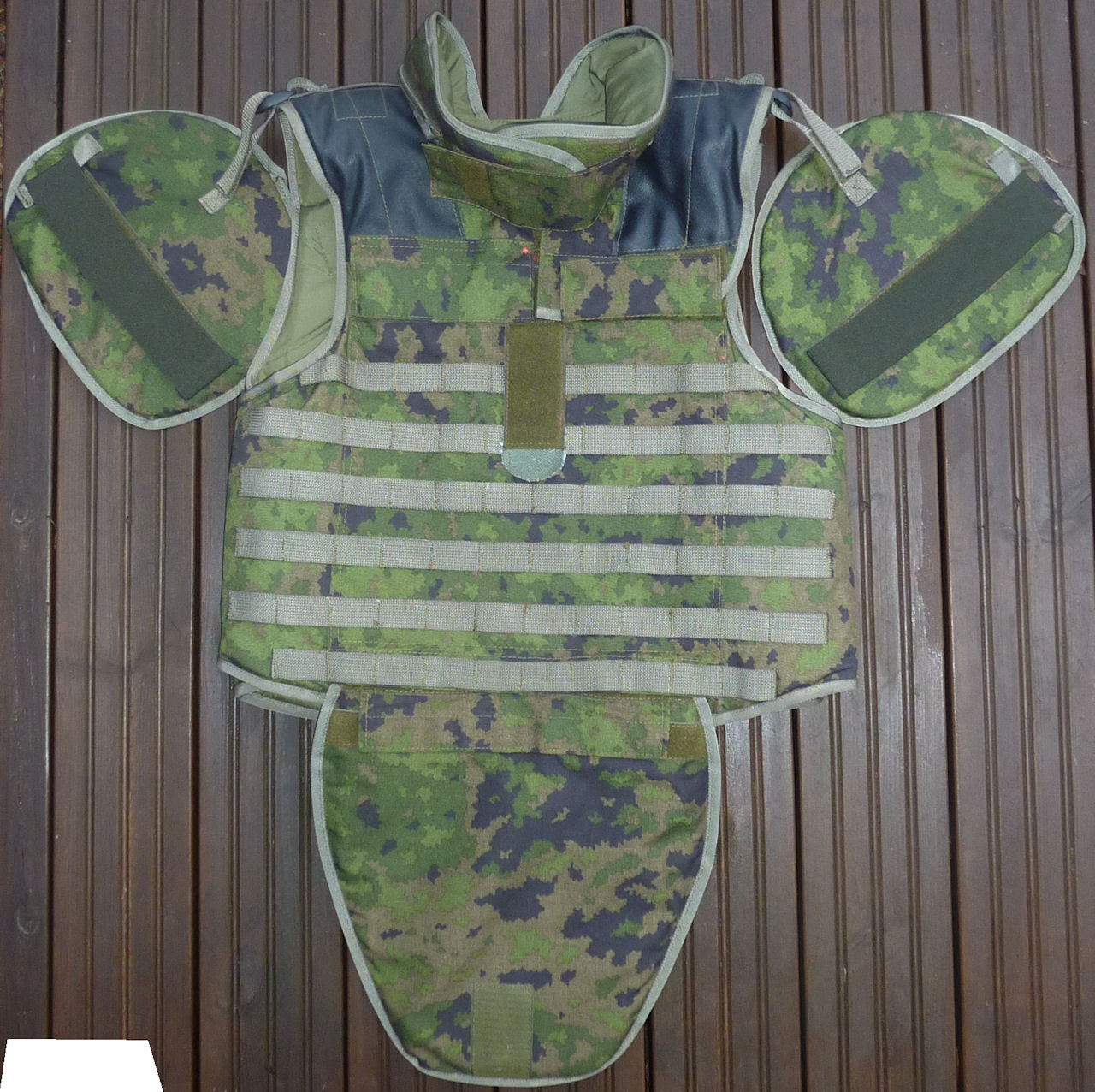

KT on asjast õigesti aru saanud, paraku on soomlased ühed vähesed, kes oma meeste reiearterite pärast muret tunnevad ja laia alakõhukaitset kasutavad, tavaline on ikka väike kolmnurkne või kandiline munadekaitse, näiteks Interceptor, IOTV ja MTV on praktiliselt samasuguse alaosaga. Peamine loogika selle taga pidavat neil olema see, et suurem kaitse segab kõndimist, soomlased selgitavat erinevust põhjamaa meeste anatoomiaga...

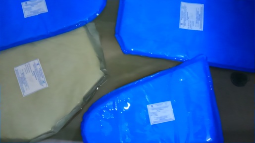

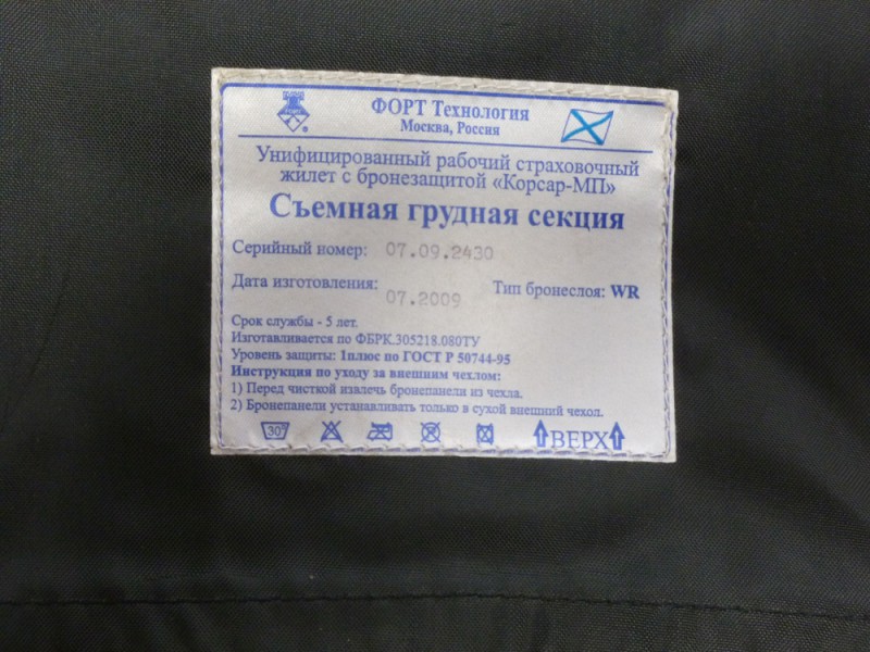

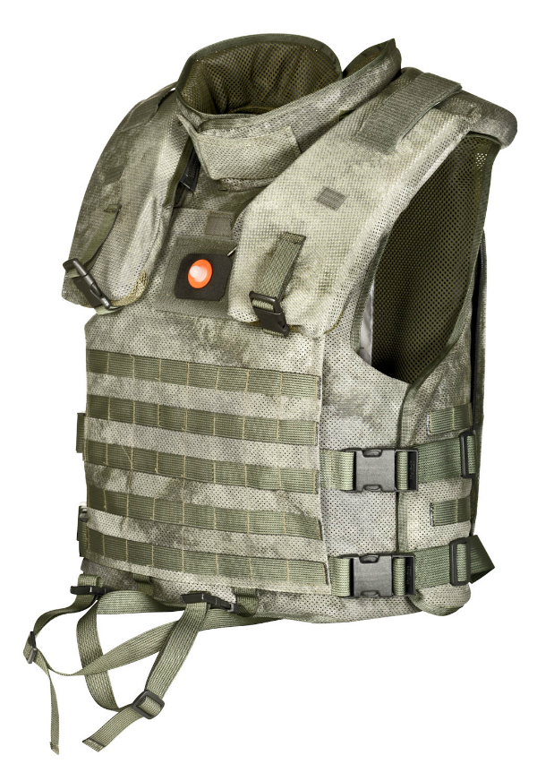

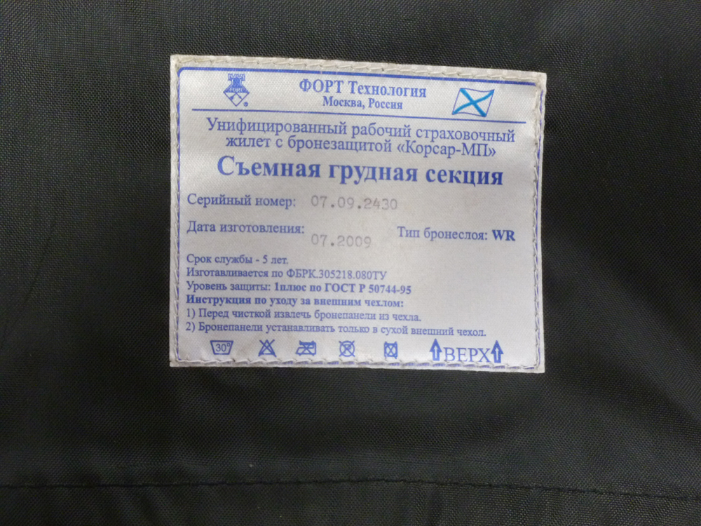

Korsaarist. Venelaste video taustal räägitakse, et merejalaväelaste GOSTi järgi viienda klassi kaitsevest Korsaar MP kaitseb SVD kuuli eest ja kaalub ainult 3 kilo, mis olevat vanast vestist poole kergem. See on vale, sest GOSTi 5 klass kaitseb AKMi 7,62 AP kuuli eest ja see on võrreldav NIJ III+ klassiga, näiteks soomlastel on just sellise kaitsega plaate kasutuses. Alusvest võib küll kaaluda 3 kg, samapalju kaaluvad lääneriikide killuvestid ja alusvestid tasemel IIIA. Korsaari alusvest on tegelikult GOST 1+ ehk Makarovi kuuli kaitse, võrreldav lääne vestidega IIA ja II. Kui kõik need kaelakaitsed, käsivarre kaitsed ja kubemekaitsed külge riputada, siis ei ole enam kindlasti 3 kg, vaid oluliselt rohkem.
Gost 1+ alusvest ei pea AKMi kuuli kinni ja koos kuulikindlate lisaplaatidega ei kaalu kindlasti enam 3 kg vaid oluliselt rohkem, sest isegi kõige kergemad III ja III+ plaadid kaaluvad alates 1 kg ja hind on soolane. Nii et parimal juhul oleks Korsaar 3-5 kg killukaitsega alusvest olenevalt juppide arvust ja 1 kg iga kõva kaitseplaadi eest, mis lääneriikides maksavad 300-400 € tükist, nii et kogu vesti komplekti hind tõuseb reipalt üle 1000 € ka kaal 5-7 kg. Lisan siia juurde fotod jänkide vestist, Korsaarist ja soomlaste M05.

Korralik (st lai) kubemlapakas on ka Bunderswehri vestidel ja nende igaühele müüdavatel koopiatel.
90ndate jalaväe soomustestil (veel koppelsystem 95 kinnitustega) on lausa kubemekaitses keraamiline plaat, tõsi, vest kaalub ka 16+ kg.
Uuematel BW mudelitel siiski enam kubemetükis plaati pole (ainult pehme materjal on).
Rinna soomusplaat on 25x30 cm mõõtudega, st 30 cm vertikaalis. Minul nt praegu arvuti taga joonlauaga mõõtes ei ulatu õigel kõrgusel olev plaat allapoole 10 cm nabast kõrgemale, st taolise pikkusega meestel on korralik kubemekaitse (soov plaadiga) lausa kohustuslik.

Siilil esitletud (ja ilmselt ülepeakaela laiali jagatud) vestid paistsid selgelt puudulikud - pole nt killukaitsekraed (mis maksab suht vähe) ning alakõhu kaitset. Ka ei paistnud piltidel, et vestide sees keraamilisi plaate oleks olnud. Hea vist, et niigi läiks. Arvestada tuleb seda, et just kaelas asuvad veresooned, mille pihta saamine teitab lootusetu haava (loe kindel surm) - st kaela kaitse on sama tähtis kui rinnaplaat. Loodan, et idee ise nii vildakas pole ning puuduvaid juppe selgitab kiiirus, millega oli veste vaja.
