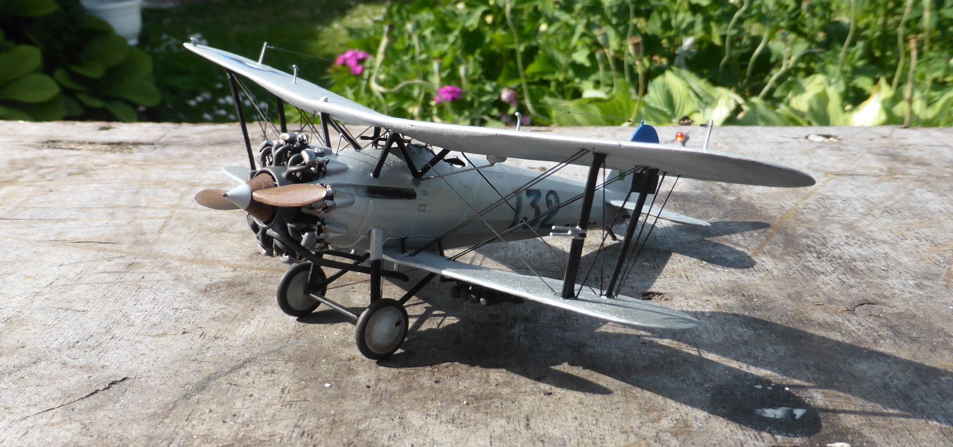

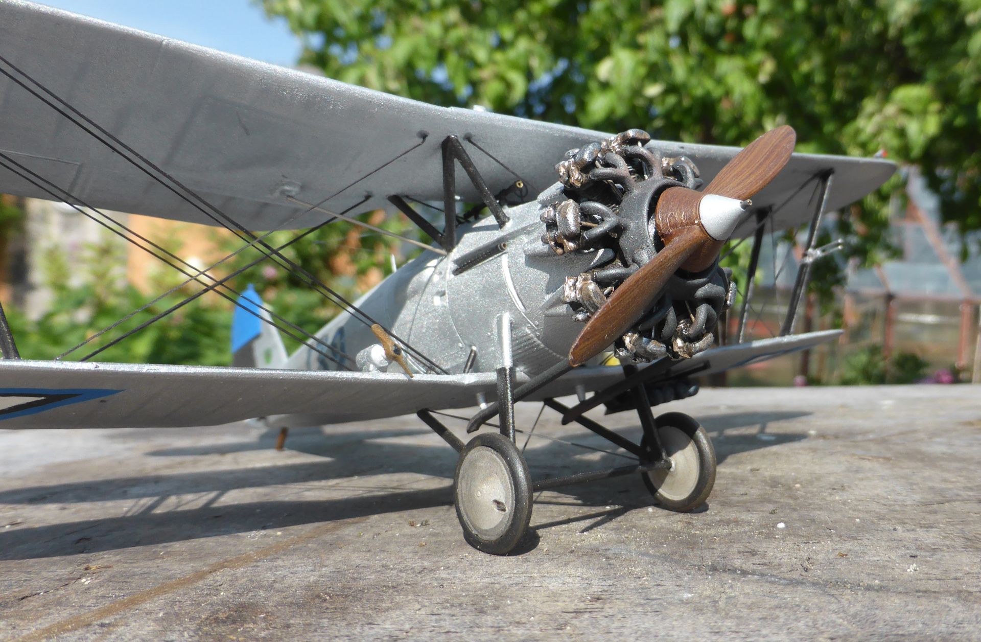

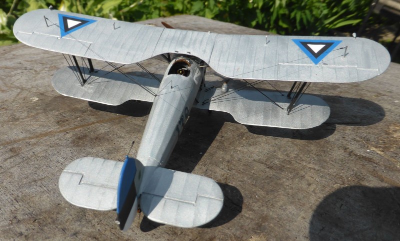

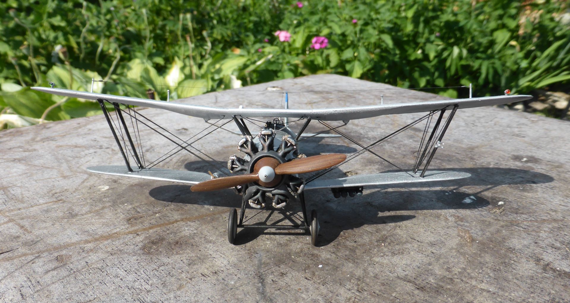

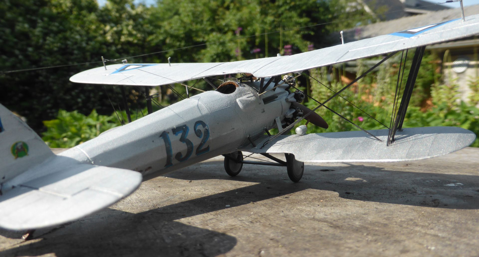

Aega võttis ja asja sai. Sellisena läks ta igastahes hobimaailma. Ütleme nii et polnud just kõige lihtsam ehitamine, eriti kui harrastad stiili otse karbist :) Otse läksid käiku kere , tiivad, rattad, propeller ja tinglikult ka mootor. See oli tegelikult suurim üllatus, olin hankinud uhke epomootori aga selgus tõsiasi et see uhke värk oli omajagu mõõdust väljas ja nii tuli originaalmootorit "järele aidata" Kõik ülejäänu on kas varuosakastist , plastist, metalltorudest, epost jne.. lisasette oli 2: kuulipritsid ja navigatsioonituled. Viimased on nii ilusad et lihtsalt ei saanud jätta .. Sinimustvalged embleemid sedapuhku värvitud , bulldogi pilt sabal ja pardanumber tuli ise kleeps teha. Kui keegi tahab saan ka jagada
Suured tänud Urmasele kes mulle mootorivoolundite valamise vormi tegi ja Kallele kes viimasel sekundil meetrijagu venivat niiti laenas.

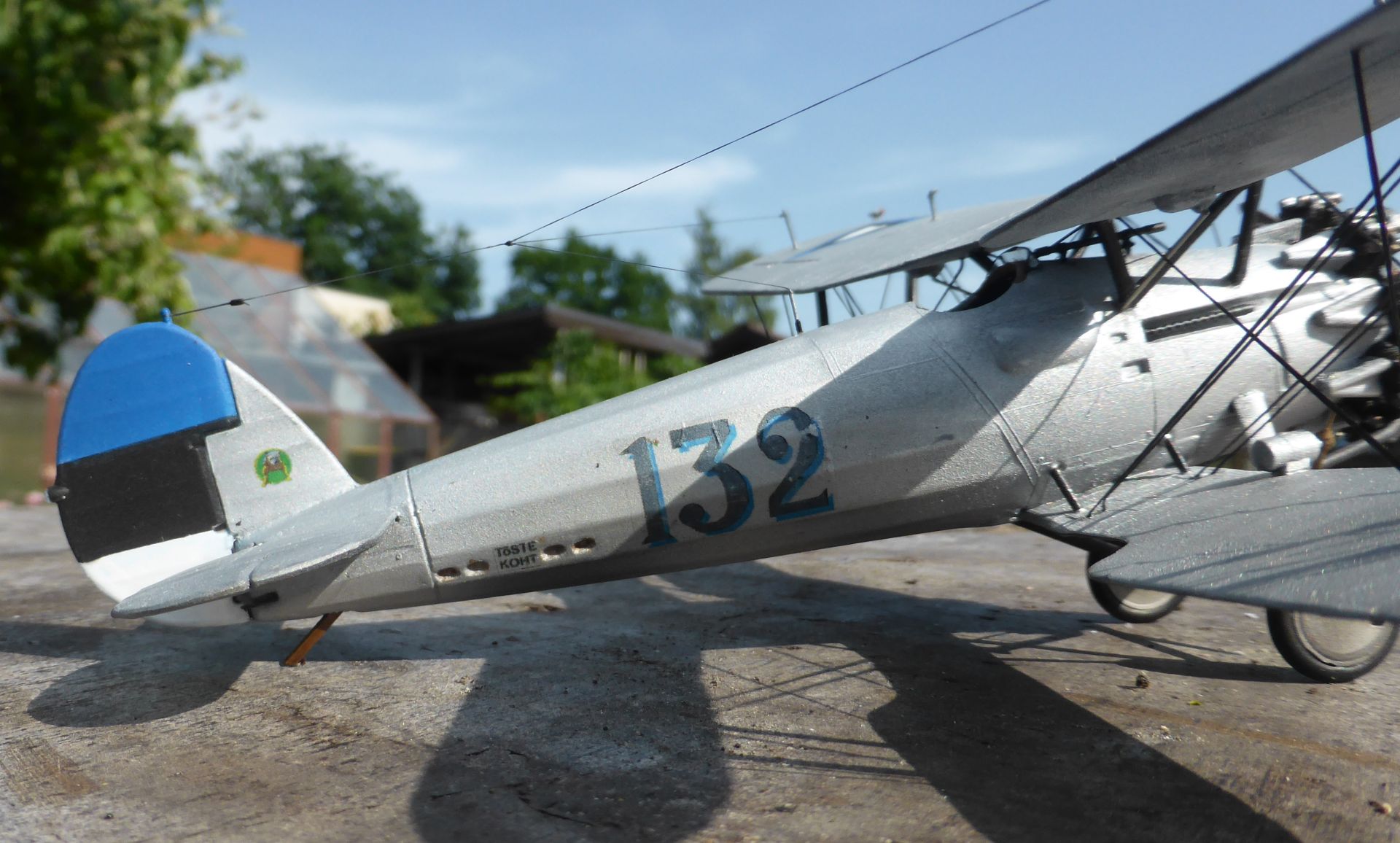

Mõned pildid veel, sedapuhku jõudsin vahetult enne hobimaailma tormamist ka paar plõksu teha.

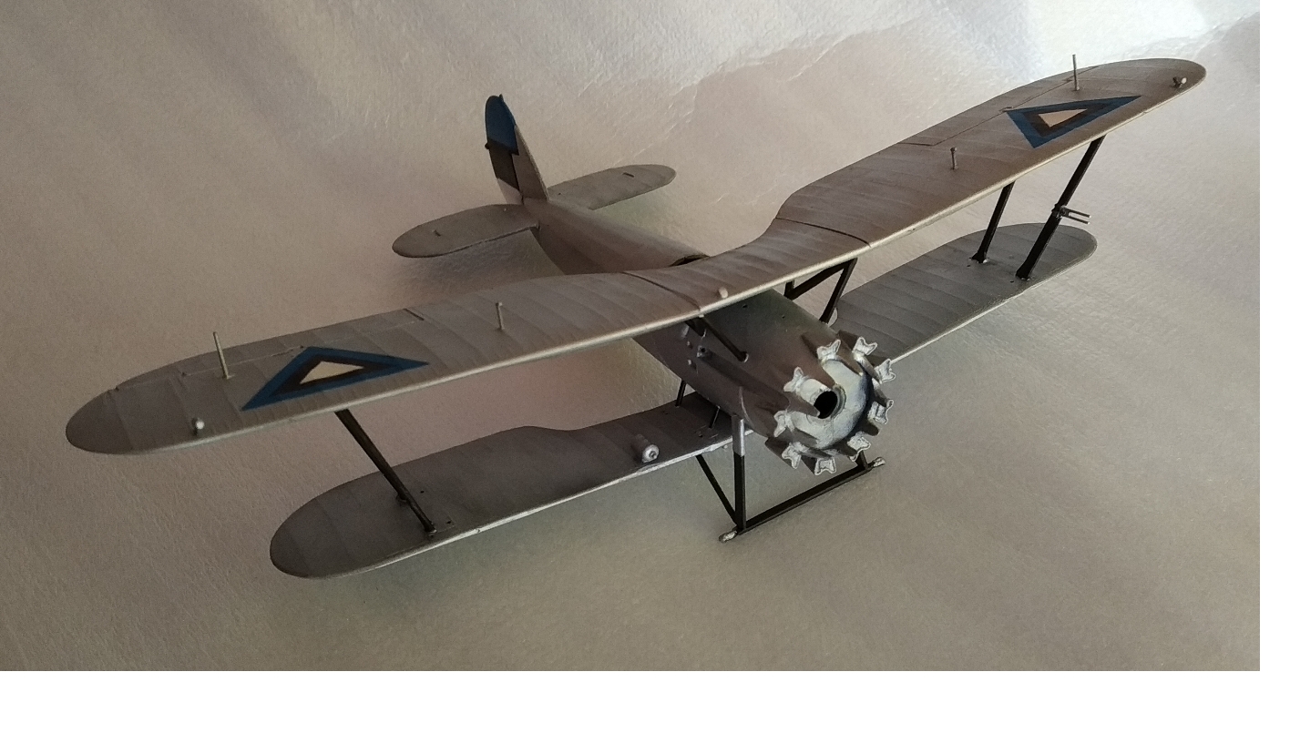

Ilmad natuke koledaks läinud on jälle aega laua taha istuda. Leidsin ühe iidvana eduardi Albatrosi karbi , no miks mitte proovida :)

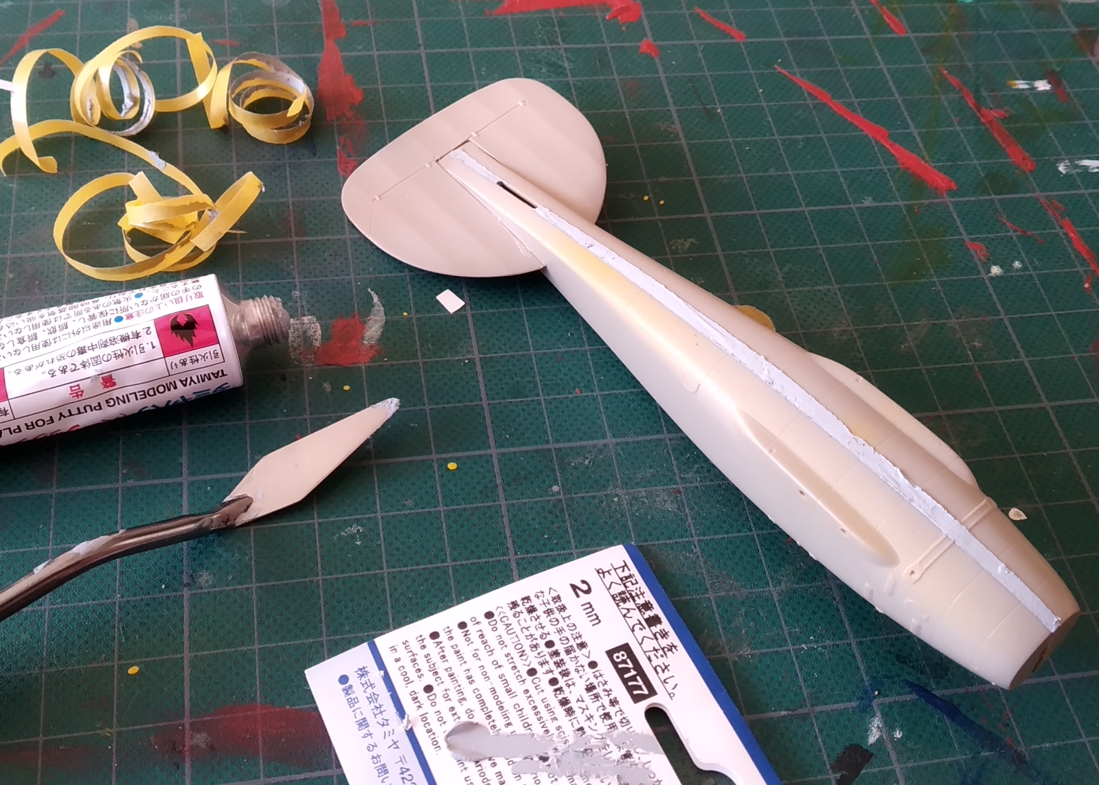

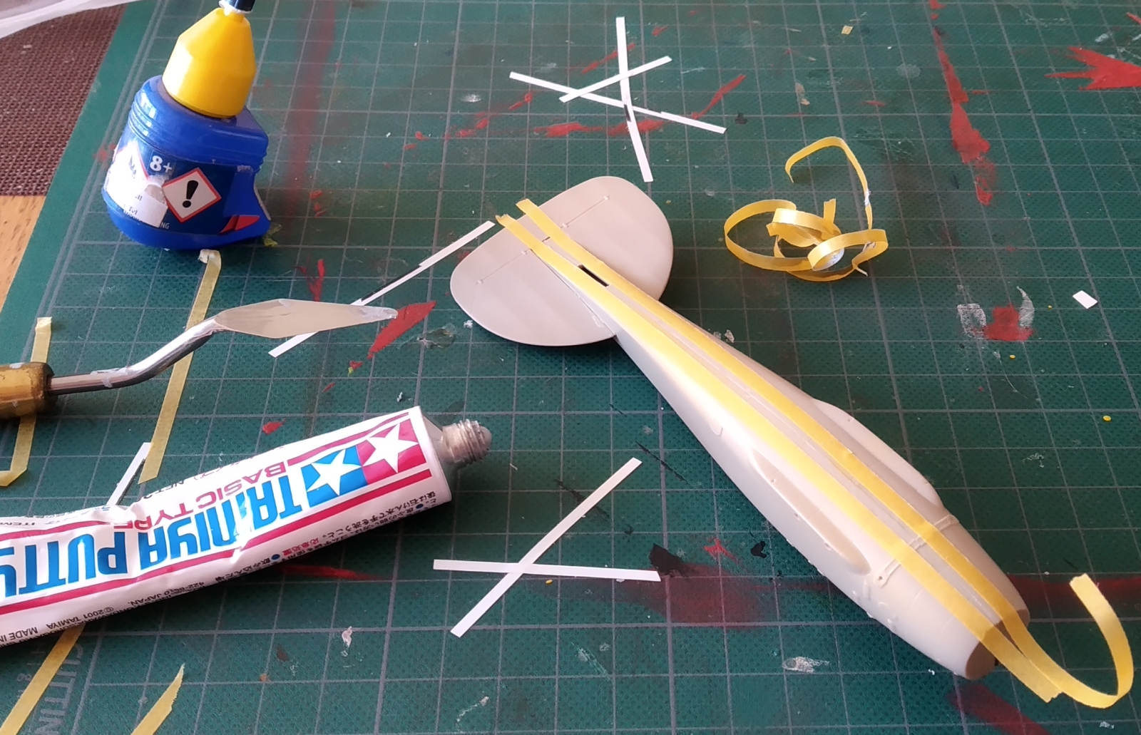

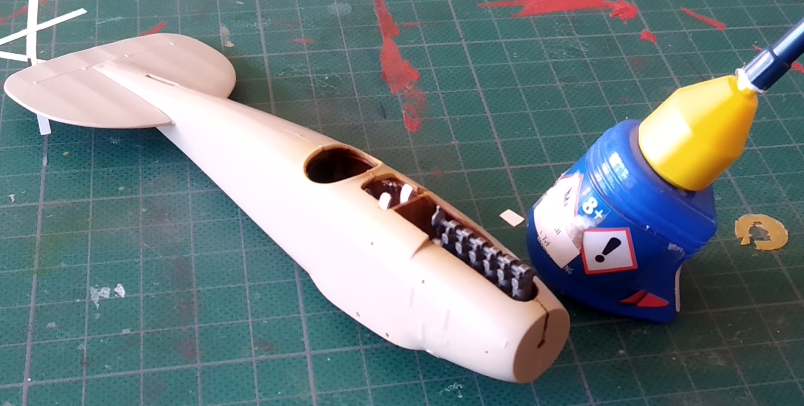

Kokku läks kere enamvähem kenasti, natuke tuli pahtliga aidata, panen sellest paar plõksu ka ehk kellelgi abiks
Alumine pool nõudis pahtliga liginemist, teip paika, pahtel selga ja pärast lihvis kõik ühtlaseks.
kere pealt oli täitsa ok , läks kokku nagu peab ja ilus sile.

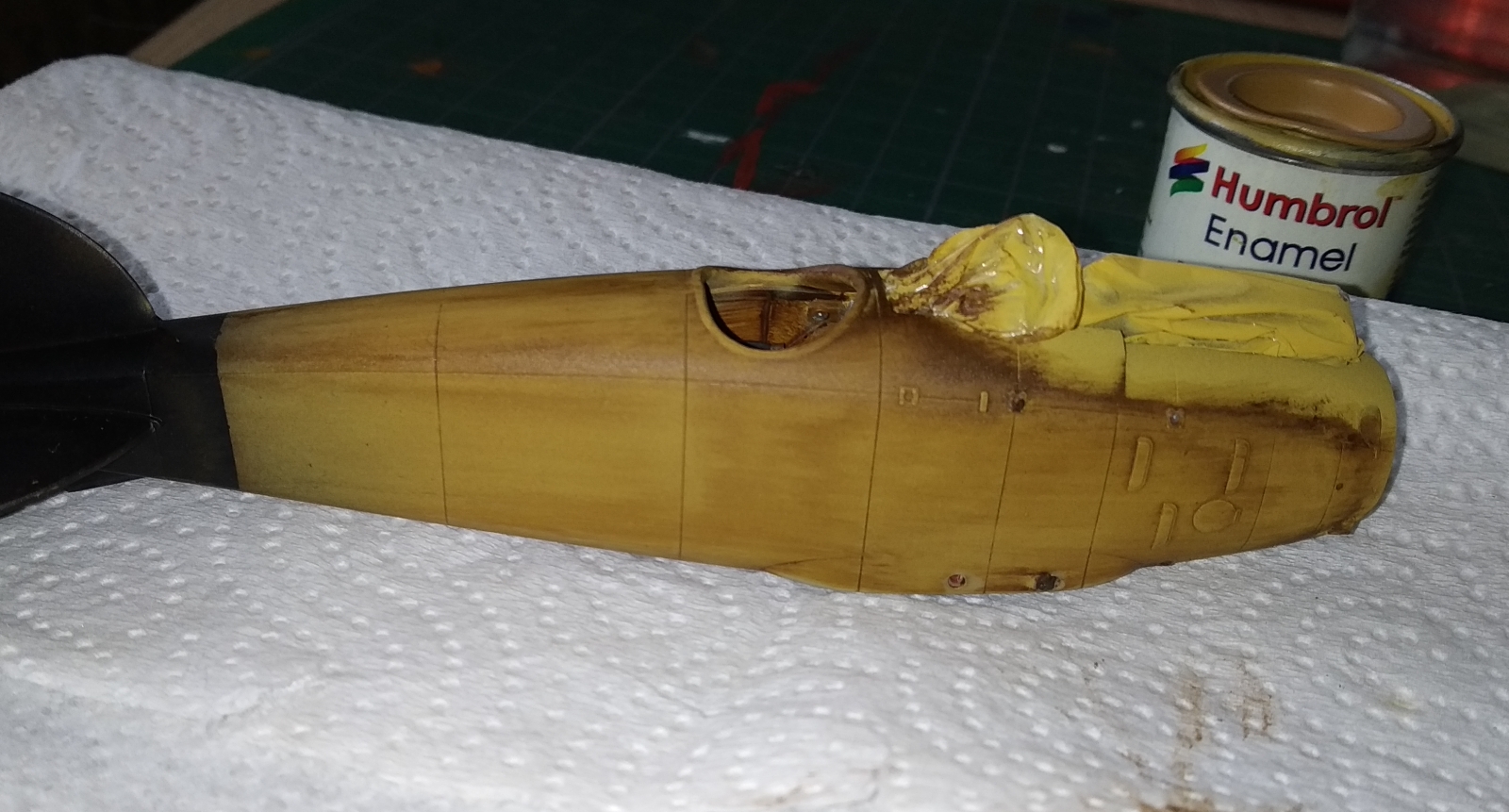

Edasi puidutööstus:

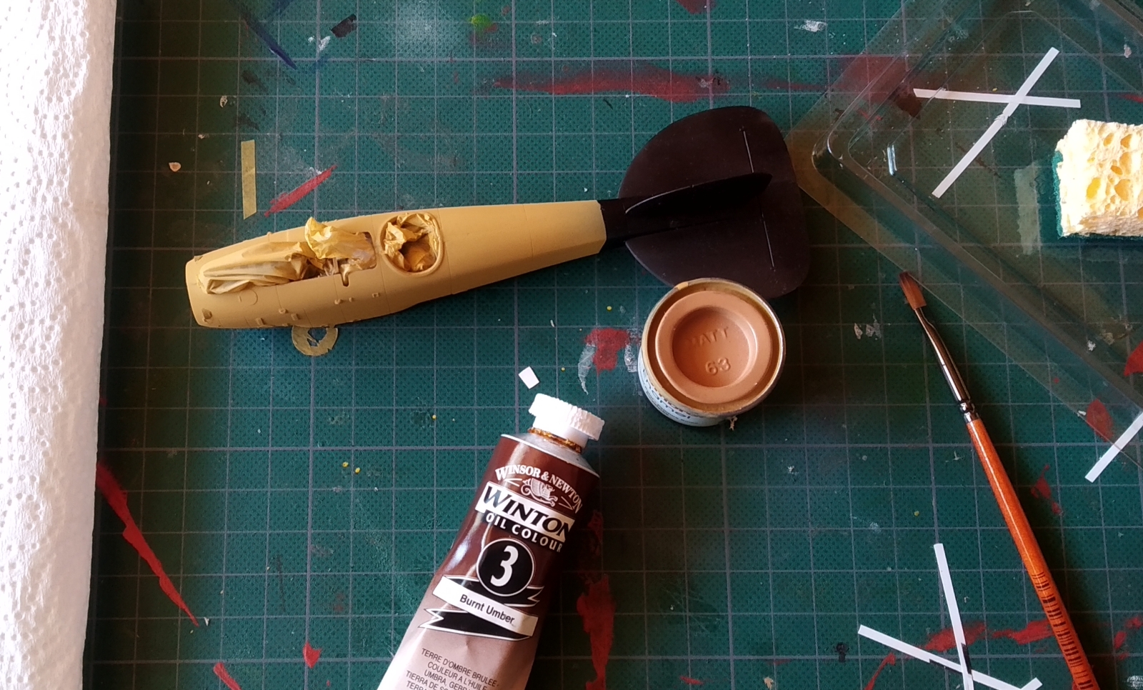

Vineeri immiteerimiseks kasutasin humbrol nr63 ja Burt Umber tooni õlivärvi. Algselt krunditud lennu mastoni satiinmusta aerosooliga , siis paar kihti humbrolit ja õlivärv kantud peale svammiga, õrnalt ühtpidi tõmmates. Kuna õlivärv kuivab kaua on aega parandada ja ümber teha.

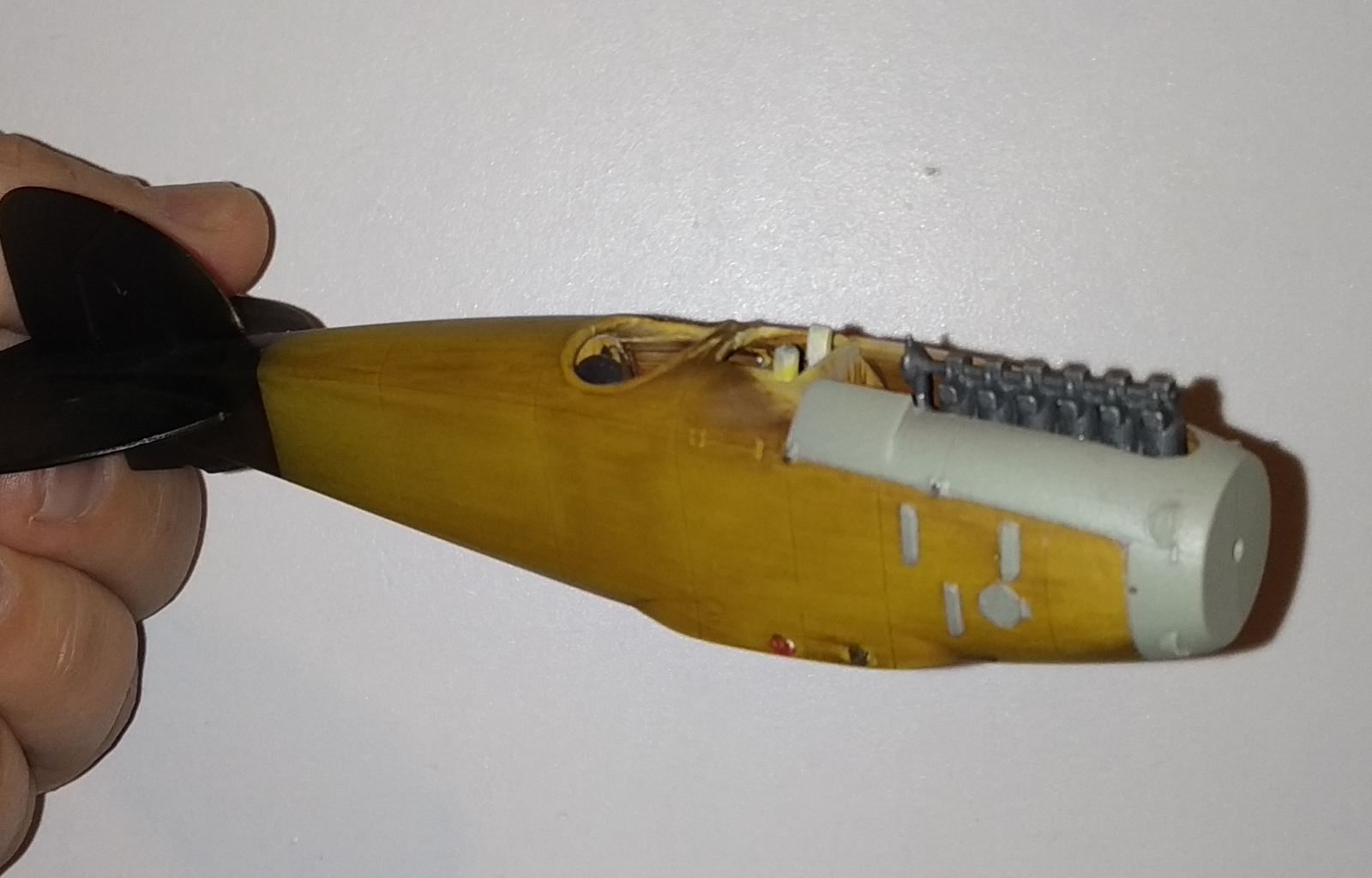

kere on svammitatud ja hakkab meenutama juba vineeri.

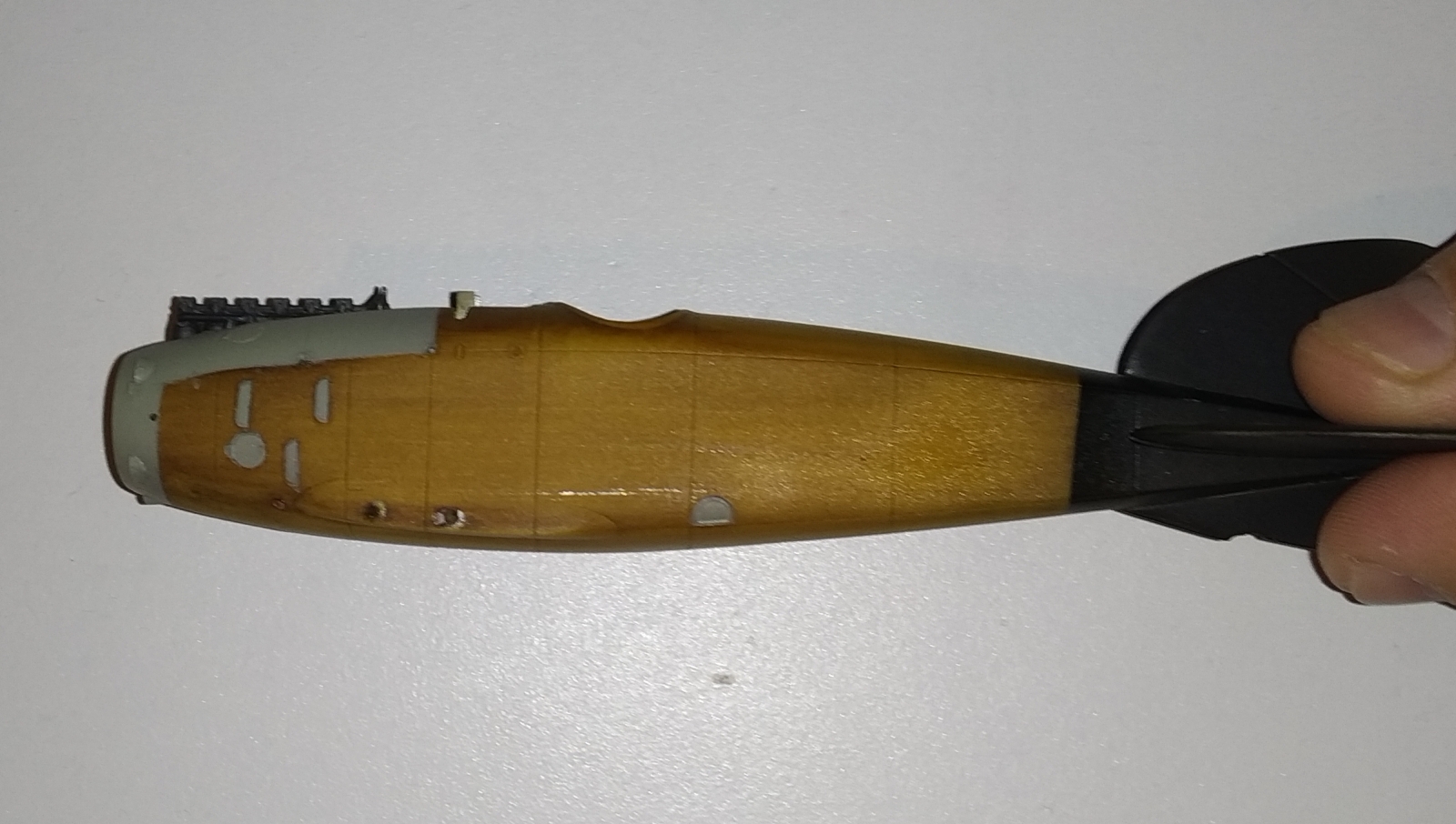

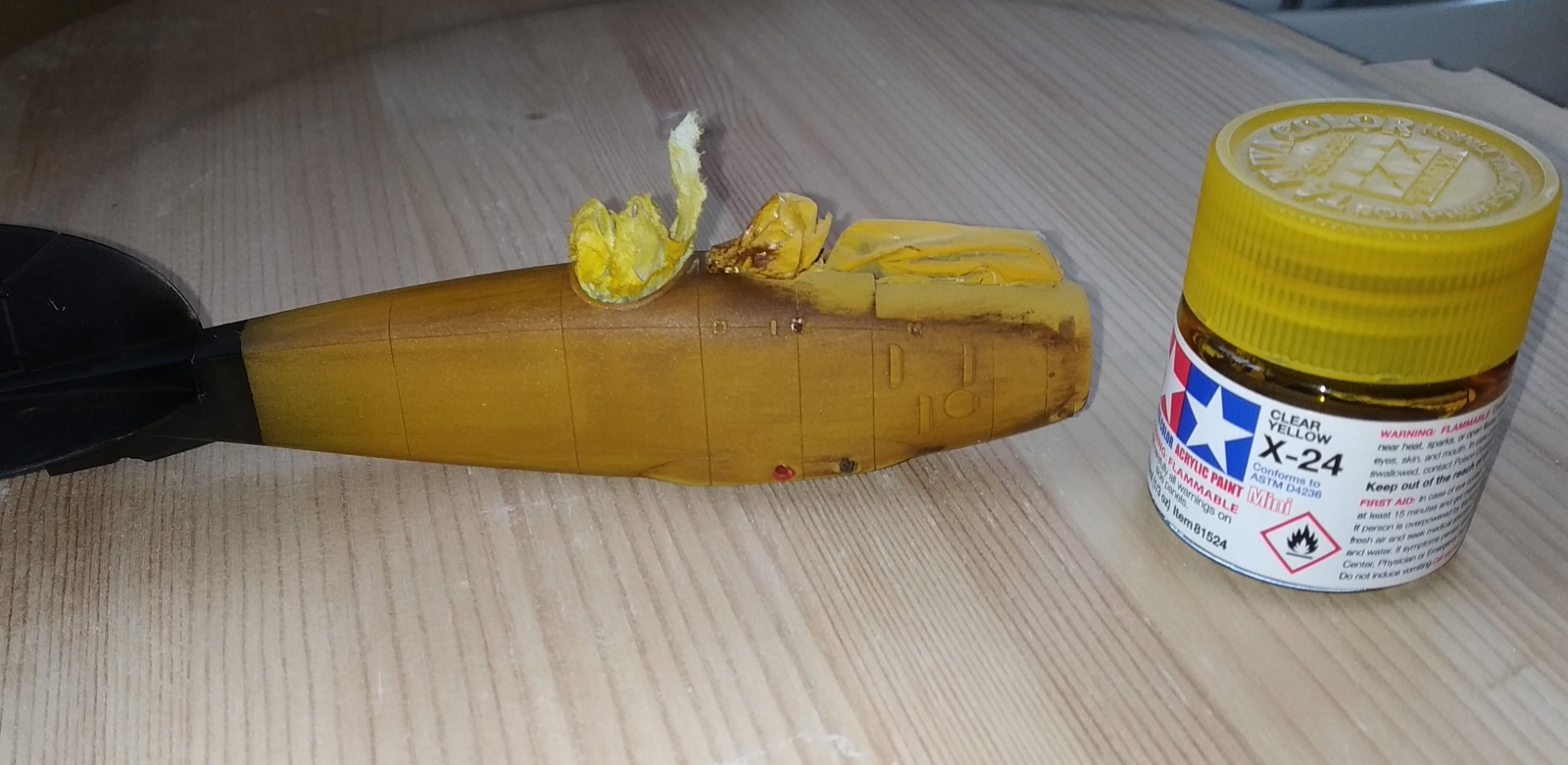

Et vineer natuke kollakam oleks , lasin  peale imeõhukese kihi tamiya läbipaitsvat kollast lakki. Telefoni fotikas nagu suurt vahet ei näita. Reaalis vaadates oli palju "soojem" ja naturaalsem.

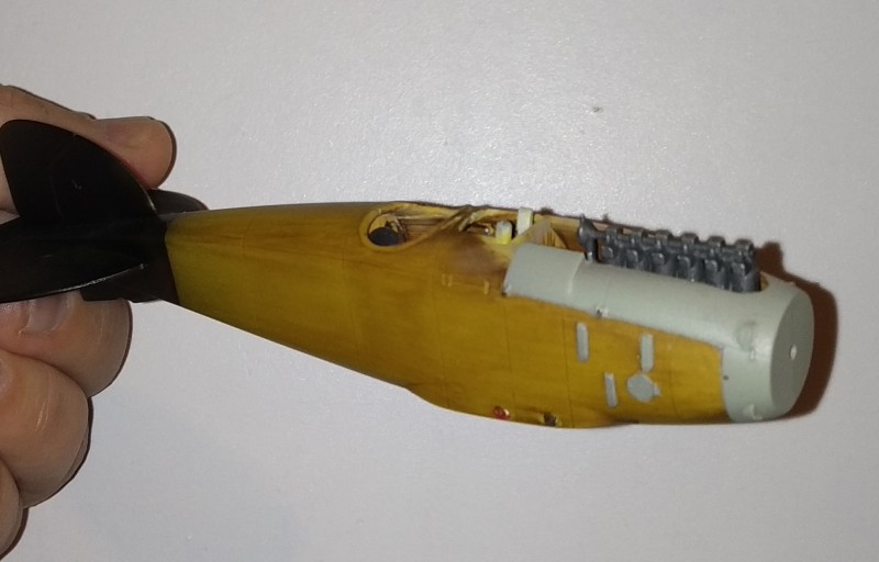

Edasi, mootorikapott ja muud plekist luugikesed kruntisin algatuseks suvalise metallivärviga, vana testorsi iron ja põhitooniks AK2278 WWI German Grey-Green Primer värv. Kunagi rootsis käies sai selline uhke set hamsterdatud :
https://ak-interactive.com/product/wwi- ... ft-colors/
nüüd läks käiku :)
Mõne aja pärast läheb saaga edasi.

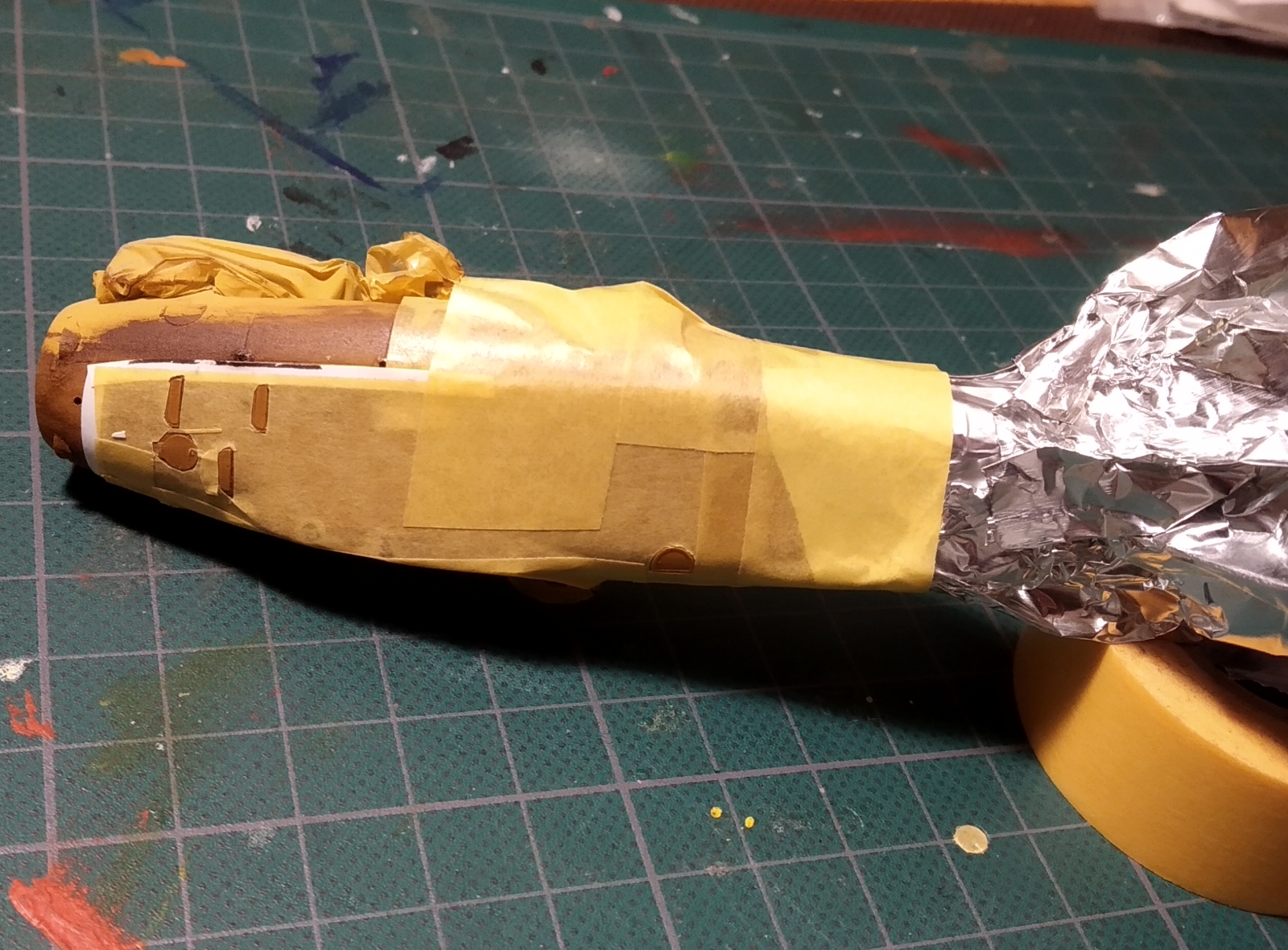

Nagu ikka algab kõik maskimisest :)
lõpptulemus peale maskide eemaldamist kõige hullem ei jäänudki
