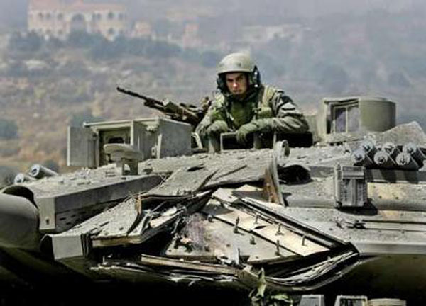

mx77 kirjutas:
Kulibin kirjutas:Millele see plate thickness toetub ?
Kas aluseks on võetud nn. vene põllumajandusteras, ehk siis CT235 ?
Või ehk moodsad komposiit terased, näiteks meilgi vabalt saadavad Hardox 400 ja Weldox 900 ?
Tee endale selgeks palun, mis asi on komposiitteras. Hardox ja Weldox EI OLE komposiitteras.
No ok, täpsustan siis: Weldox900 on high strenght structural steel, iseenesest saab selle kohta suurepäraselt kasutada sõna seguteras, ehk siis komposiitteras sest koosneb erineva koostisega metallikihtidest.
Komposiitsoomus on loomulikult midagi muud. Lisan siia pildi kahjustatud tankist kus paistab hästi välja moodsa tanki ehitus.
Weldox900 on muuseas military gradena saadaval.
