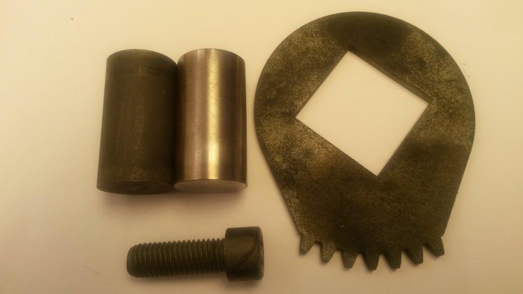

Mõnda aega tagasi tegin esimesed katsetused mangaanfosfaatimisega.
Vasakul üleval. Mootori tõukur enne ja peale protsessi.
Paremal olev detail sellepärast laiguline, et ei puhastanud seda metalli oksiidist.
All polt, mis eelnevat oli tsingitud. Siis tsink eemaldatud ja mustaks passiveeritud ning lõpuks liivapritsiga puhastatud ja fosfaaditud.
Ühe poldi panin sisse ka mustaks passiveeritud kujul. Aga see oli nii kohe ja krobeline, et ei pidanud jäädvustamise vääriliseks.
Pilt tulemustest lisatud.
