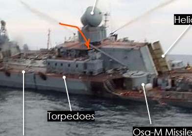

Ahtris torni otsas asuva ÕT sihtimisradari asendit arvestades (transpordiasend) pole seal mingit ÕT-t töös olnud.
Laeval olijad ei näinudki neid sisse lendavaid rakette. Samuti on kahel pool seda torni olevad Osa-M SHORADid suletud asendis (lahinguks avataksee ümmargune luuk ja laskeseade 2 relsiga tõuseb üles.

Osa rakettide stardiseadmed on sees. St. et ZNR ei ole oma töökohal "stoikas" aparatuuri sisse lülitanud. St ei ole aktiveeritud ei stardiseadet, ega rakettide juhtimise saatjaid-vastuvõtjaid (SSTse, eesti keeles märgi jälgimise-saatmise süsteem). See võtab aega paarkümmend sekunid kuni minut. Kõige pikem aeg on stardiseadme väljanihutamine. (Maismaal ratasšassi peal kulub maks 15 sekundit APU töökorda minekuks. Pikim aeg on SOTse antenni püstitõusmine.) See kõik aga ei välista seda, et meeskond laeval oli oma kohtadel, sisse oli lülitatud SOTse (märkide avastamise süsteem) ja toimus ümbruskonna biitimine. Toimub kolme kiirega: madal, keskmine, kõrge. Ulatus kuni ca 15km, mõningatel andmetel kuni 20 ja isegi 25. Kõrgus kuni 5km. Paneb kukalt sügama, et kui laeva ümber tiirutab mingi lendav objekt (droon), ja seda olevat veel isegi biiditud laeva keerates (mingi jutt oli?), et siis polnud Osa stardiseadet veel aktiveeritud. See ei tähenda veel SSTse aparatuuri sisse lülitamist. See toimuks hetketega rünnakukäsu saamisel. Aga oleks loogiline, et meeskond peaks juba olema valmis ja SOTs juba töötab. Kindlasti pidi olema aga antud Osa-le "trivoga", kui laeva enda SOTs uisu andis. Nb pildilt nähtava vasaku poole Osa-antennikompleksi juures pole mingeid kahjustusi näha. Tõenäoliselt pole ka teisel poolel kahjustusi Osa kompleksile. Eeldaks, et asjal on dubleeritud toide just selliste juhtumite jaoks. Üks Osa tarbib ca 30kW 220V 400Hz. Tundub, et laeva õhukaitse eest vastutavad isikud saboteerisid oma laeva täiega. Oli see siis nii või naa. Osa meeskonnale on jäetud andmata käsk asuda "lahingvalvesse". Oli see siis põhjusel, et laeva enda 3D-SOTse-meeskond ei avastanudki lähenevaid rakette, või oli see siis puhtast lollusest, et kui laeva enda antenn hävines (kui hävines?), siis koheselt "trivooga"-korras ei viidud Osa-d lahingvalmidusse.

Lisan pildi. Punasega on märgitud autonoomselt töötav Osa-SOTse radari antenn. Parabooli sektor. Nagu näha kumbki seade biidib ca 180 kraadi. Sabast panevad mõlemad pardad nurga kokku, aga ninas jääb sektor katmata. Nende all on kaks "plaadiga kaetud" antenni. Suur on SSTse antenn, jälgib a) objekti millele või ka b) seda kohta kuhu suunatakse rakett. Väiksem antenn on SSR, eesti keeles siis raketi juhitamise süsteem. SOTSe on suuteline töötama sõltumatult iseseisvalt ja biidib ümbrust. Kõik need saatjad töötavad sentimeeterlainealas erinevates piirkondades.
