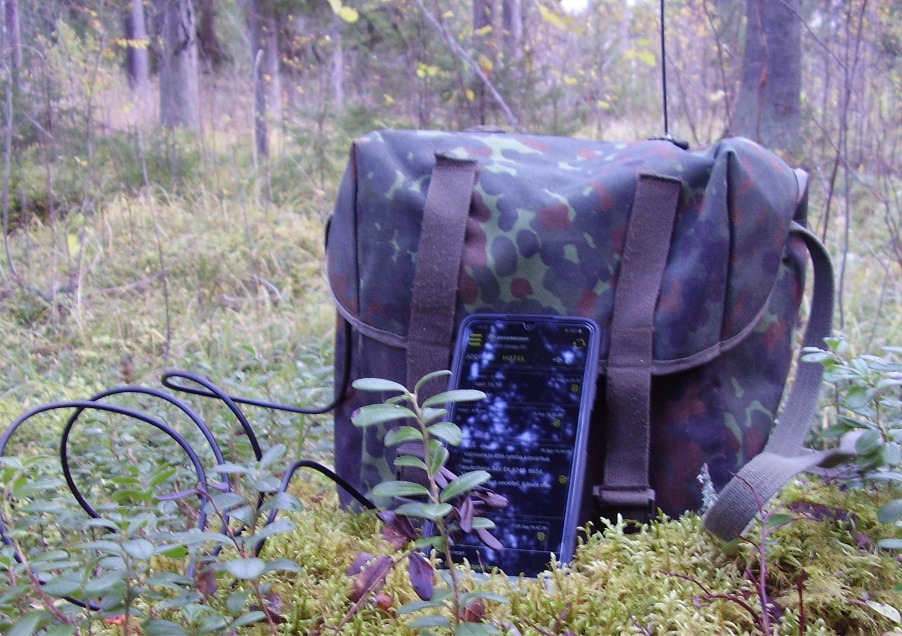

SecureChati peamine raadiojaam on ikka õlakottraadiojaam URRP2. Selle korpuse sees on LiFePo4 aku 12,8/14,6V 10 Ah. Kui see on kasutusel siis raadiojaam, modem ja ka nutitelefon toidetakse selle sama akuga - pole midagi muut akut vaja. Kui on vaja suurem mahtuvus, nii paneb samasse õlakotti veel teise samasuguse 10 Ah akupaki.

Kui näiteks maastikuautosse on paigaldatud kinnine Icomi autojaam SecureChati jaoks, siis autojaam saab toite autoakust, modem saab toite raadiojaamalt ja nutitelefon saab toite modemilt. Pole vaja muid akusid.
