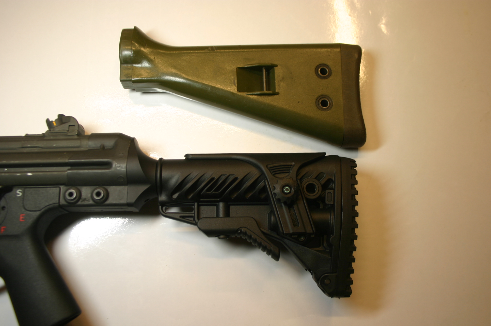

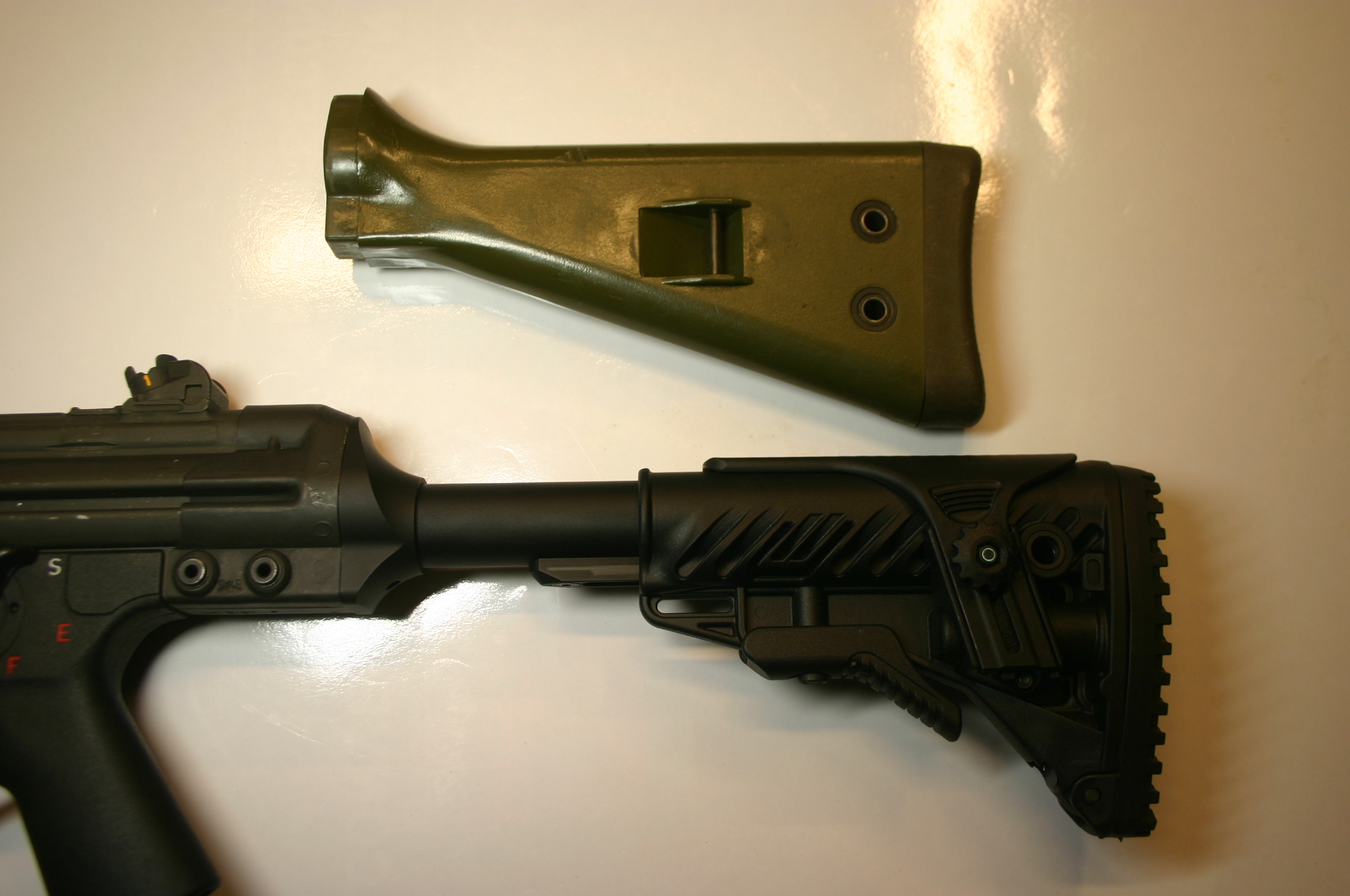

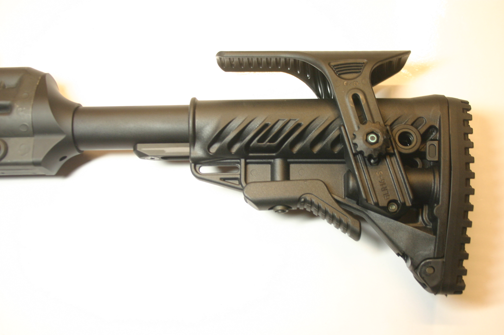

Re: AK4 kokkukäiv kaba
Postitus Postitas NA »
Tervist,
Meiepoolne arendus on nähtav allpool olevatel piltidel (võrdlusena kõrval G3 originaalkaba). Teleskoopkaba on eelkõige mõeldud neile, kellele puhtfüüsiliste omaduste tõttu G3/AK-4 fikseeritud originaalkaba lihtsalt ei sobi. Pära ise on FAB Defence'i toodang, adapter ning toru meie arendus.
PS! Tegeleme ka teleskoop/küljelekäiva kaba arendusega, kuid nagu arendusega ikka - võtab aega.
Statistikat:
Minimaalses asendis on kaba pikkus 210 mm
Maksimaalses asendis on kaba pikkus 283 mm
Pikkus on arvestatud adaptri algusest kaba tipuni. Originaalkaba pikkus on ca. 235 mm.
Kaba on fikseeritav 5 asendisse
Kabal on ava rihmakinnituse (GD swivel) jaoks, panipaik ning reguleeritav põsetugi (eemaldatav)
Materjal:
Kaba toru ning adapter - 6000-seeria alumiinium
Kaba - polümeer
Pinnakate: Anodeeritud (alumiinium)
Teleskoopkaba on disainitud selliselt, et sellele sobib originaalkaba tagasilöögipuhver. Tagasilöögipuhver tuleb paigaldada olemasoleva kaba pealt teleskoopkabale kasutaja enda poolt.

Medusa
Postitusi: 867
Liitunud: 21 Jaan, 2005 10:04
Postitus Postitas Medusa »
Võrdluseks, M4 karabiinil on kaugus päästikust kaba otsani algupärase kabaga miinimumis 265 ja maksimumis ca 350 mm. AK4 puhul ei tea orig.kaba vastavat mõõtu, sest pole hetkel mille pealt mõõta. Iseenesest võiks mõelda ka sellise adaptri peale, millel on puhvertoru mitte seal, kus praegu, vaid üleval servas. See teeb küüru väiksemaks ja tagasilöögi kontrolli kergemaks. Miinuseks on küll avatud sihikute raskem kasutamine, seega võiks see käia koos sihikuliistu ja punatäpiga sellel.

NA
Postitusi: 32
Liitunud: 07 Okt, 2010 8:40
Medusa kirjutas:Võrdluseks, M4 karabiinil on kaugus päästikust kaba otsani algupärase kabaga miinimumis 265 ja maksimumis ca 350 mm. AK4 puhul ei tea orig.kaba vastavat mõõtu, sest pole hetkel mille pealt mõõta. Iseenesest võiks mõelda ka sellise adaptri peale, millel on puhvertoru mitte seal, kus praegu, vaid üleval servas. See teeb küüru väiksemaks ja tagasilöögi kontrolli kergemaks. Miinuseks on küll avatud sihikute raskem kasutamine, seega võiks see käia koos sihikuliistu ja punatäpiga sellel.
Antud lahenduse puhul on kaba optimaalselt võimalikult kõrges asendis ning võimaldab kasutada mehaanilist sihikut. Küüru väiksemaks tehes ning kaba kõrgemale viies ei ole enam võimalik mehaanilist sihikut kasutada.
Ühtlasi on nii G3 kui ka AK-4 tagasilöögipuhvrid sedavõrd pikad, et peavad ära kasutama kaba toru sees olevat ruumi. Sellel põhjusel ei saa toru tsentrit (ja sellest tulenevalt kogu adaptri konstruktsiooni) kõrgemale viia. Praegusel juhul on vintraud - tagasilöögipuhver - kabatoru ilusti samal teljel.
NA
Postitusi: 32
Matheus kirjutas:
NA kirjutas:
Leo kirjutas:Kaba on kahtlemata ilus kuid mis hinnatase on?
Letis 150 € (sisaldab KM)
Kaitseväelasele/kaitseliitlasele 120 € (sisaldab KM)
http://www.nordarm.com/index.php?grp=0& ... =9&prd=261
Kui palju selline kaba kaalub?
Kaalu täpsuses pead ei anna, kuid eelnevatel piltidel näha olev (roheline) originaalkaba kaalub 360 gr, teleskoopkaba 560 gr. Juhul kui kaalud tegelikkusele ei vasta, saab siiski võrdlusmomendiks neid numbreid kasutada.
