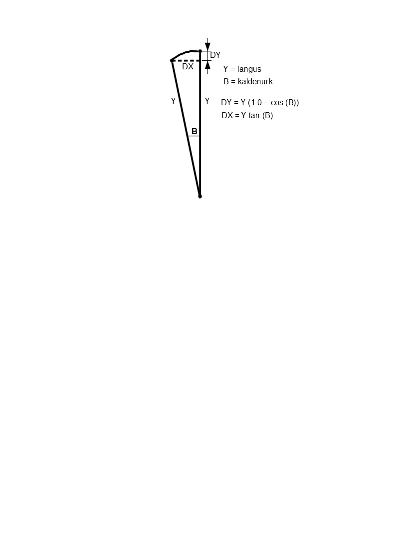

Probleem on, kui palju tuleb horisontaal viga ja vertikaal viga, kui vintpüssi kallenurk on nt. 1 ja 3 kraadi.
Siin all on kaks näidet asjast ja ka geometriline pilt.
kaliiber .338 LM
padrun 16,2 g Scenar
algkiirs 905 m/s
laskekaugus 1000 m
tuulekiirus 0 m/s
kuuli langus 903 cm (umbes)
kallenurk 1 kraad ja 3 kraadi
Sierra MatchKing
kaliiber .308 Win
padrun 11,43 g (175 gr)
algkiirus 794 m/s (2600 ft)
laskekaugus 457 m (500 yd)
tuulekiirus 0 m/s
kuuli langus 207 cm (umbes)/500yd ja 1150 cm /1000yd
kallenurk 1 ja 3 kraadi
Matemaatilised valemid:
langus Y
kallenurk B
vertikaalne viga DY
horisontaalne viga DX
DY = Y (1.0 – cos (B))
DX = Y tan (B)
Valemidega arvutatud tulemused:
.338 LM umbes: DY ≈ 0,14 cm DX ≈ 15,8 cm 1 kr kalle / 1000m
DY ≈ 1,2 cm DX ≈ 47 cm 3 kr kalle / 1000m
.308 Sierra MatchKing: DY ≈ 0,03 cm DX ≈ 3,6 cm 1 kr kalle / 500yd
DY ≈ 0,28 cm DX ≈ 10,7 cm 3 kr kalle / 500yd
DY ≈ 1,6 cm DX ≈ 60,3 cm 3 kr kalle / 1000yd
Pole vaja sisselaskmise kaugust arvesse võtta.
Tähtis on ainult kuuli langus käesoleval kaugusel ja olukorras.
Järeldus on, et horisontaalne kalleviga on oluline pikal kaugusel!

Aitäh Untole väga põhjaliku seletuse eest, miks maastikul üles või allapoole lastes on oluline ka laskenurgaga arvestada. Kui väiksematel kaugustel või väiksemate nurkadega on viga mõned sentimeetrid, siis kalde või kauguse suurenedes muutub viga geomeetriliselt suuremaks, tulemuseks võib olla möödalask peamiselt sellepärast, et nurkasid ei arvestatud. Rusikareeglina arvestatakse üle 5 kraadi nurkasid kõikidele kaugustele ja alla selle ainult üle 500 m laskmiseks, sest lähemale lastes on viga väga väike.
