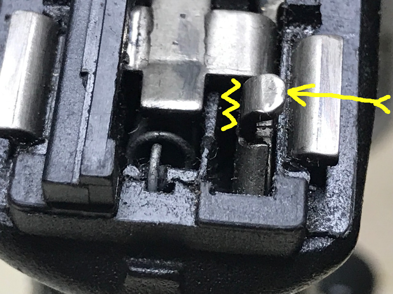

vtl kirjutas:Aga tahmamine ei tohiks Glocki vinnastamist kuidagi mõjutada. Kui kelk liigub taha, siis haagib päästiku-varda tagumine ots ennast lööknõela kanna taha (see asend on konstruktsiooniga ette antud) ja viib kelgu ette liikudes lööknõela nö. poolde vinna. Kui nüüd päästikut vajutada, venitab see lööknõela veelgi kaugemale taha, kuniks päästiku-varras liigub allapoole ja vabastab lööknõela. Näita mulle seda kohta, kus tahm vinnastamist saaks takistada?
Vastan nüüd lõpuks. Kelgu tagasiliikumisel surub temas olev astang
ühe neist "plekitükkidest" pisut vasakule, mis lukustab päästku lahti, et seda üldse algasendisse viia saaks.
Kui aga kollase siksakiga tähistatud ala paksult sitta täis, siis seda lahtilukustamist ei toimu - ja Sinu poolt kirjeldatud asjad küll juhtuvad... ainult et päästikut vajutada ei saa, sest ta pole ette tulnudki. :)

iFly kirjutas:Vastan nüüd lõpuks. Kelgu tagasiliikumisel surub temas olev astang ühe neist "plekitükkidest" pisut vasakule, mis lukustab päästku lahti, et seda üldse algasendisse viia saaks. Kui aga kollase siksakiga tähistatud ala paksult sitta täis, siis seda lahtilukustamist ei toimu - ja Sinu poolt kirjeldatud asjad küll juhtuvad... ainult et päästikut vajutada ei saa, sest ta pole ette tulnudki.
Selle "plekitüki" nimi on "connector" ja üks selle ülesanne ongi päästikuhoova üles tõstmine, et lööknõela kand saaks kelgu ette liikudes ennast sinna külge haakida. Ja kui connector ei lase päästikuhooval üles tõusta, siis "ei juhtu ka minu kirjeldatud asjad" :P
Ma kirjutasin oma eelmises postituses ka selle veavõimaluse lahti ja märkisin ka, et kuna see on püstoli tagaosas, siis tahm sinnani ei jõua.
vtl kirjutas:...Või teine võimalus, et connector ei toimi millegipärast. Viimane (connector siis) asub aga püstoli tagumises otsas ja tahm sinnani ei jõua.
Üks võimalus on see, et püstolit on ohtralt ja liigselt õlitatud ning see on korjanud muud mustust ja tolmu connectori vahele. Kelgu tagumine katteplaat on alt pisut avatud ja kandmisel võib kasvõi riidetolmu sinna sisse kanduda. Aga mitte tahma.
Üldiselt käib connectori tööpinnale (pärast puhastamist) ÜKS TILK õli. Selline süstlaotsa-tilk ja mitte rohkem.
