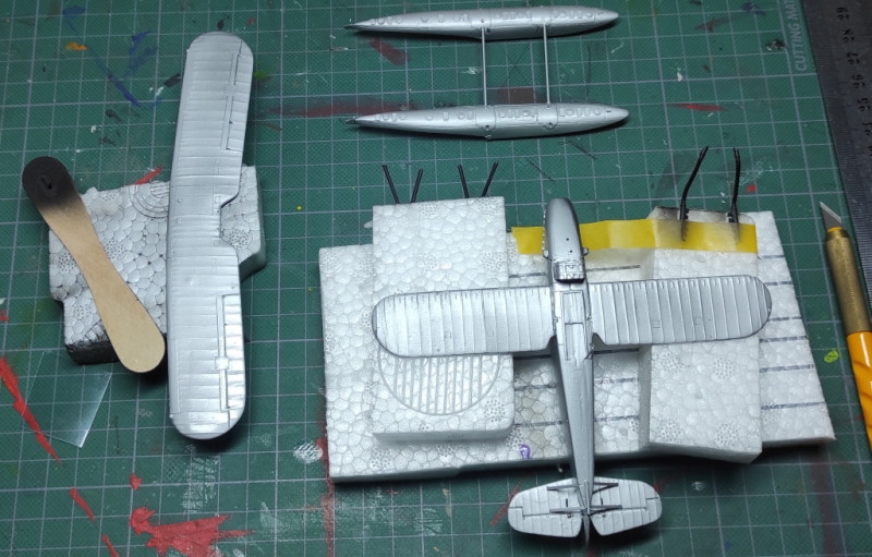

Krunditud revelli SM302, hästi ilus siidmatt must mis sobib suurepäraselt metalliktoonidele aluseks.
Ja põhitoon, Tamiya hõbedane.

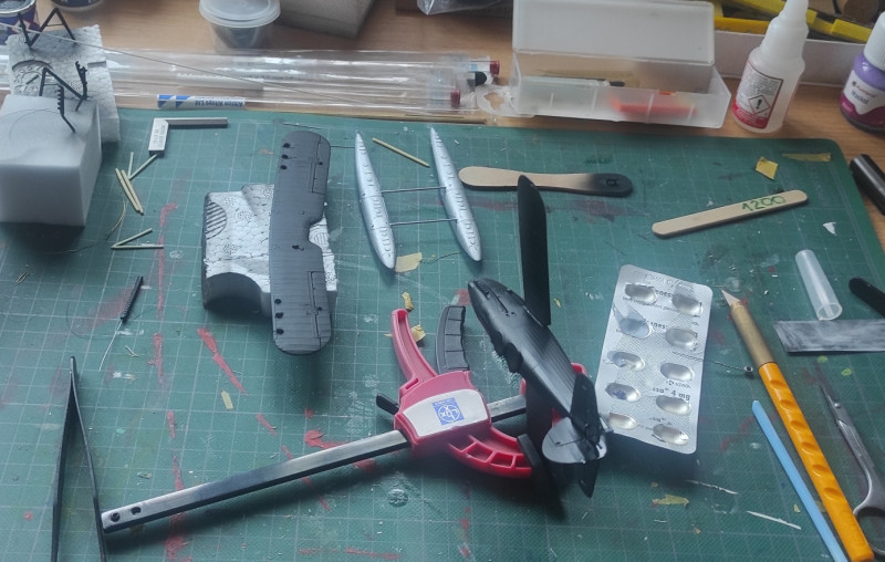

Pontoonide alla saamisel läks lõbusaks, ega see kupatus eriti koos püsida ei tahtnud, nii et jälle tiftid abiks.
Tiftideks jälle pehme 0,3 vasktraat. Tuli panna mõlemale poole ja tegelikult jäi see konstruktsioon ikka natuke "vedel"

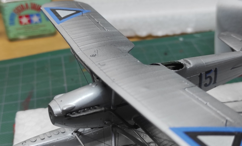

Ülemise tiiva toed mis olid komplektis kaasas vähemasti selle konkreetse komplekti puhul ei kannatanud kasutada, kui aus olla siis paari osa ei leidnud ülessegi :(
Aga õnneks on olemas head sõbrad, kurtsin muret Kallele kellel tuli välja et oli olemas Aeroclubi suhteliselt vana kit milles oli suurepärased metallist tehtud toed. Urmas tegi vormi ja kui aus olla siis ka valas mõned komplektid valmis. Siinkohal suured tänud mõlemale sest oli juba tunne et aitab, mott kaob jne...
Uute tugedega oli nagu lillepidu, tiftid sisse , üks pool sai liimitud liigutamist lubava liimiga, siis ülatiib paika. Ja kõikjale ohtralt superliimi.

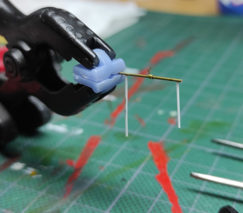

Keskmised toed sai tehtud lihtsalt plastvardast mis tuli natuke lapikuks "töödelda"
ots on kõveraks väänatud et varras lihtsalt keerama ei hakkaks ja siis erinevate liivapaberitega peale. Lihtne.
Ja algas toetrosside paigaldus:
