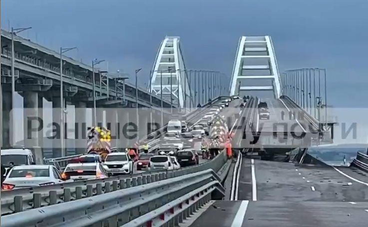

Et kas liiklus käib või ei käi ja kui käib, siis miks ikka praame kasutatakse...
Esiteks maantee - kahest sõidusuunast on säilinud üks ja seegi vähenenud kandevõimega. Seni teadaolevalt veokaid ja busse peale ei lasta (parandage kui eksin), ehk et kaubavedu mööda maanteesilda praktiliselt ei toimu ja ületada saavad seda jaokaupa sõiduautod.
Teiseks raudtee - kahest sõidusuunast on säilinud üks (oletame, et kandevõime on piisav täiskoormusega rongidele) aga läbilaskevõime on alla 50% kahesuunalise raudtee läbilaskest. Ainult ühesuunalisena kasutatavale lõigule saab ronge lasta suhteliselt väikese intervalliga, tagatud peab olema ohutu pidurdusmaa kui eessõitva rongiga midagi juhtub, aga kasutades seda juppi mõlemat pidi sõitvate rongide jaoks peab rong ületama silla ning läbi pöörangute jõudma tagasi õigele rajale ning alles seejärel saab vastassuunas sõitva rongi peale lasta. Kui terveks jäänud teed kasutatakse ka pääste- ja remonttööde tegemisel, siis vähendab see kasuliku liikluse mahtu veelgi.

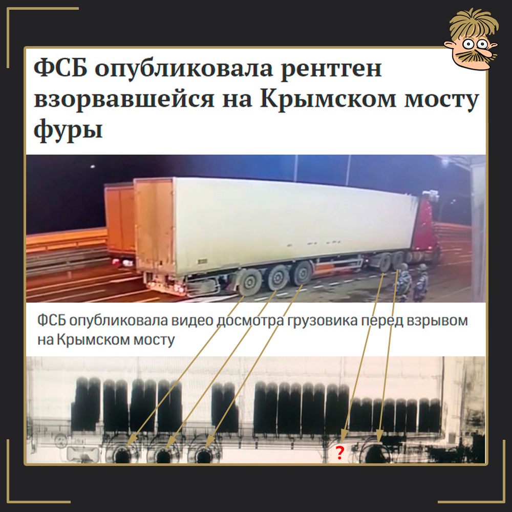

Veoki röntgent pilt on tehtud Armeenias, kui koormat oli vedamas teine DAF veduk millel üks tagasild.Otto K kirjutas: ↑12 Okt, 2022 10:41 ???
https://news.ru/vlast/fsb-pokazala-rent ... kom-mostu/
https://www.militaar.net/phpBB2/downloa ... &mode=view

Sellest videokollaažist paistab, et sõiduautodel lubatakse juba suhteliselt piiramatu kolonnina sõita. Äraminejaid on palju.Hukatus kirjutas: ↑12 Okt, 2022 23:17 Mõned lähifotod viga saanud autosillakonstruktsioonidest

Üks on termofurgoon ja teine on tavaline tent, palju neid eri variante lõpuks on siis?Hukatus kirjutas: ↑12 Okt, 2022 23:29Veoki röntgent pilt on tehtud Armeenias, kui koormat oli vedamas teine DAF veduk millel üks tagasild.Otto K kirjutas: ↑12 Okt, 2022 10:41 ???
