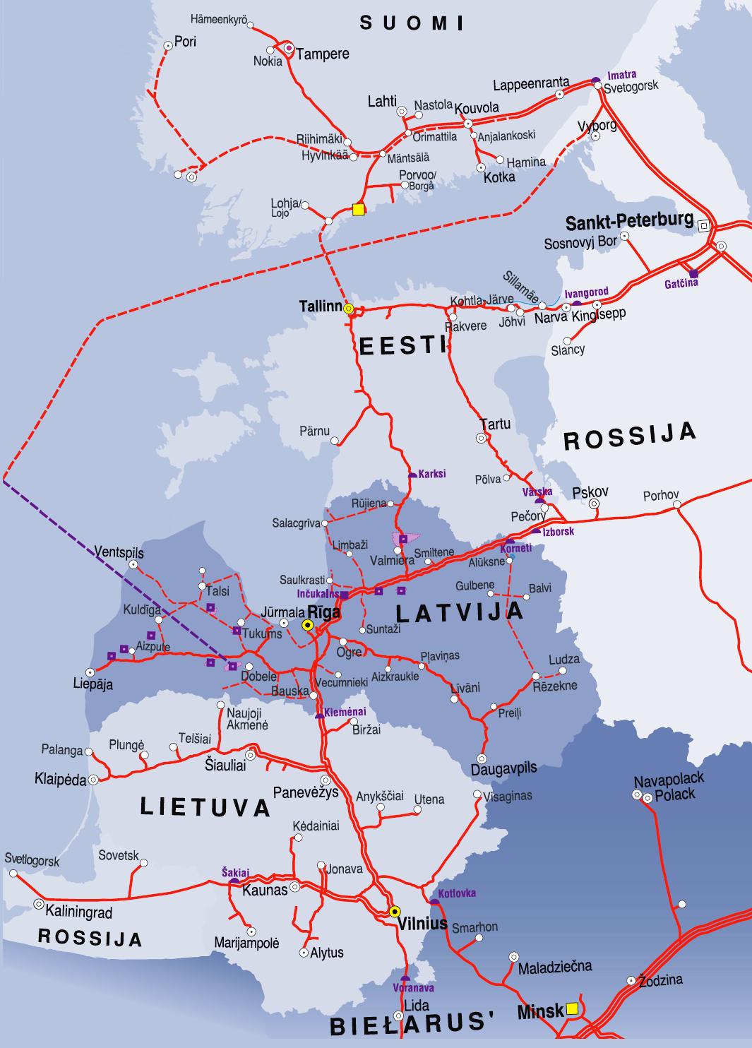

https://www.delfi.ee/artikkel/120127888 ... ueeritakse
....Teadaolevalt kasutatakse kõnealust toru ka gaasi transportimiseks Lätti.
Tea kas sealtkaudu pidi LNG terminali gaas ka liikuma... kiire otsing leidis pildi mis näitab et:
Küla nimetuse järgi Postimehe uudises peakski olema trassi haru mis viib Klaipeda suunas... nii et jaanuaris Eestisse LNG-d sealtkaudu toov laev (https://www.err.ee/1608804442/energiaek ... laeva-vaja) ja tulevased niipea toimetada vist ei saa.
