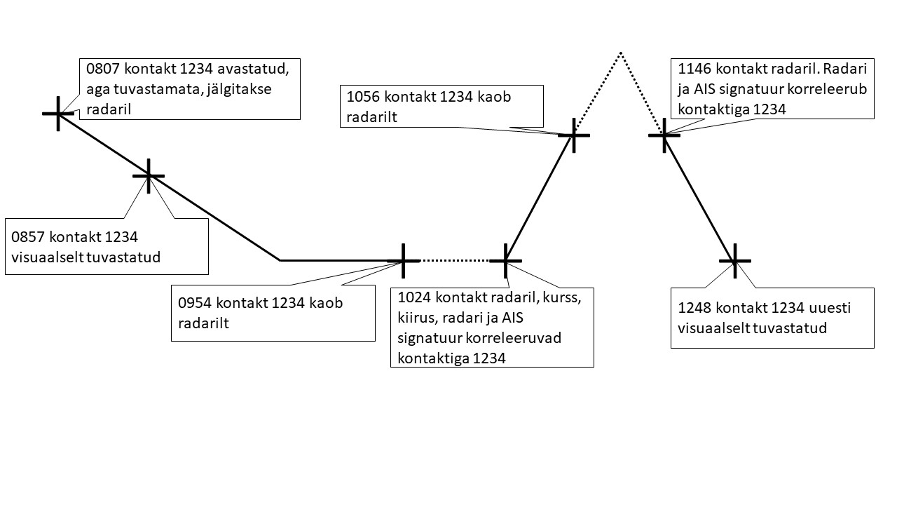

Tuvastatud merepildi loomiseks ei pea iga kontakti kõrval sõitma. Kui kontakt on tuvastatud, saab teda juba kaldaradari või mõne muu vahendiga jälgida. Samuti saab kontakti hiljem backtrackida (mis kole väljend, aidake midagi paremat välja mõelda), et välja selgitada, kes kus ja millal oli.

Kallis Kapten Trumm, Sa taipad mereväetaktikast väga vähe. Seda õpetatakse vastavates koolides ning seda on tõendanud nii Su varasemad postitused kui praegune arutelu, kus oled rahu- ja sõjaaja vajadused on omavahel sõlme sidunud ning üritad kummakski vajalikke vahendeid omavahel vastandada.
Joonistasin väga lihtsustatud pildi rahuaegse mereseire selgituseks. Päris maailmas on asjad muidugi keerulisemad ja laevu rohkem, aga reisi- ja kaubalaevad sõidavad reeglina otse ja ühtlase kiirusega ning kalalaevad tegutsevad teatud piirkondades. Nende mustrite selgeks saamine nõuab aega ja tööd (sellepärast ei saagi tuvastatud merepildi loomist alustada alles sõja ajal!), aga kui see töö on tehtud, on juba kerge anaomaaliaid tuvastada ja neile keskenduda.
