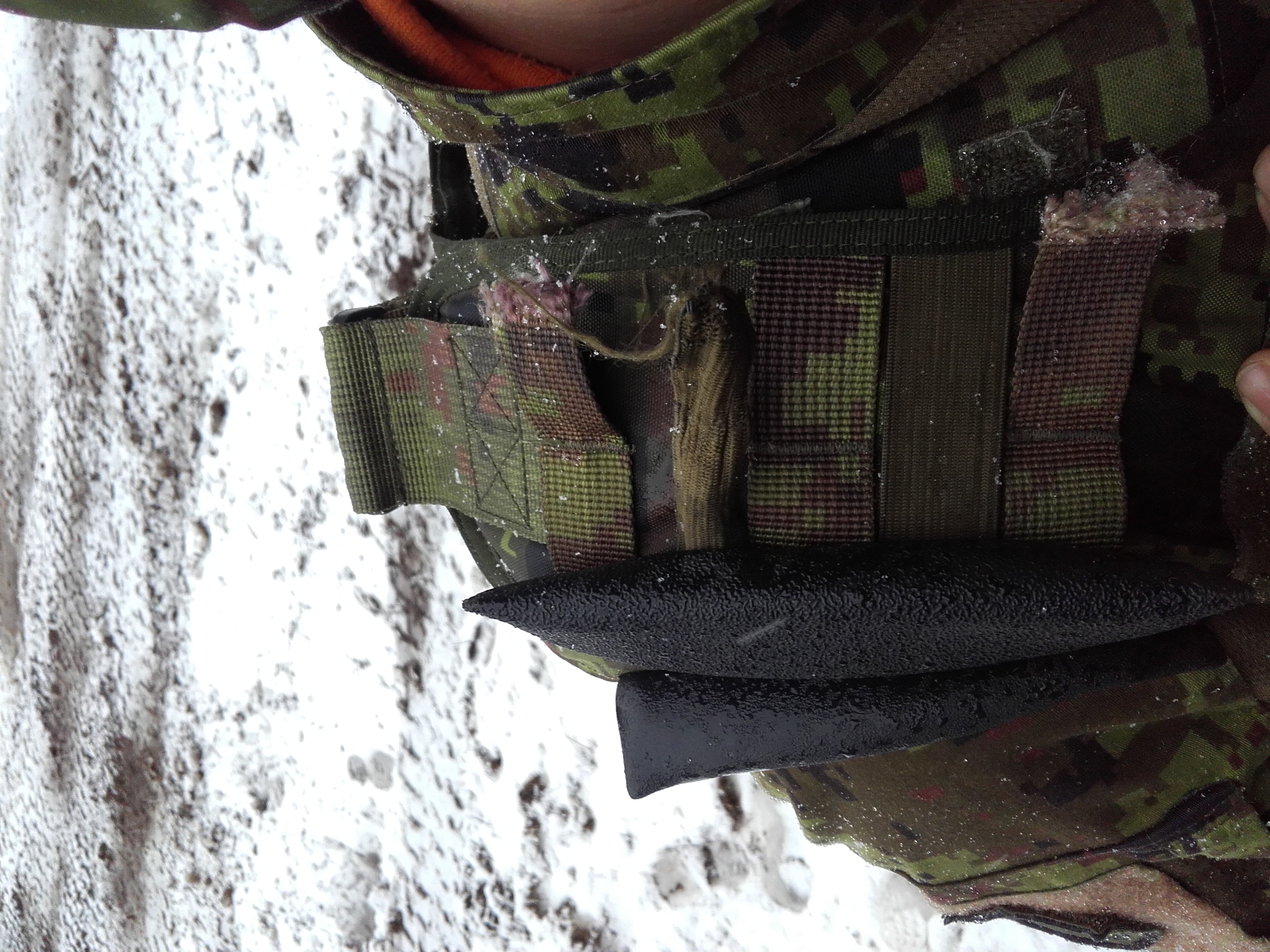

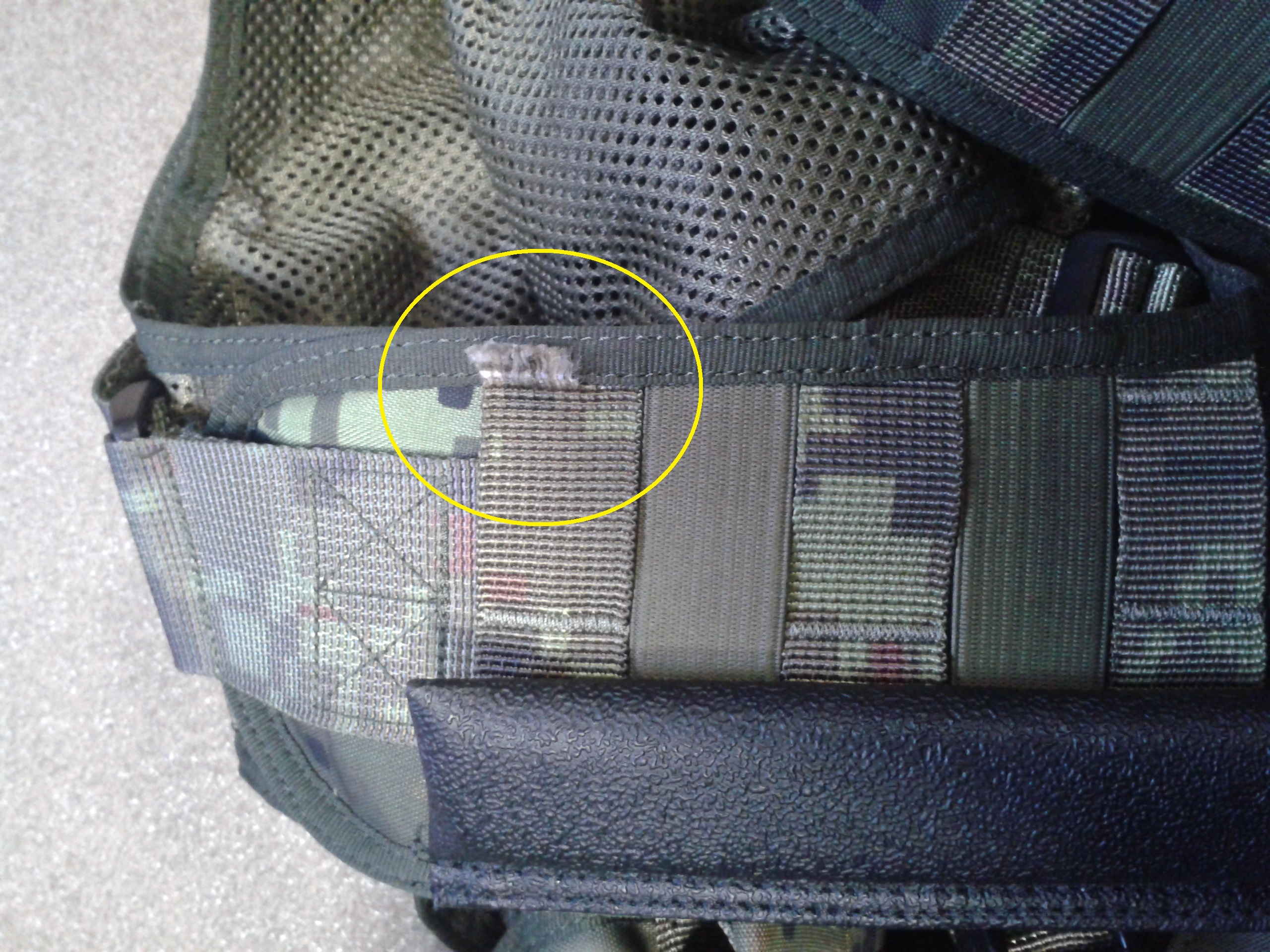

Veel üks põhjus, miks molle võib katki minna, on see, et pole jäetud piisavalt palju paela õmbluse alla. Nagu pildiltki näha on, siis võibolla paar millimeetrit paela on selle pealeõmmeldud serva all. Veel kiiremini hakkab see hargnema, kui lõigatud mollepaela serv pole kokku kõrvetatud.

Peab ikka jube naiivne olema, et läheks seda rebenenud Molle-rihma tagalasse ette näitama lootuses, et parandatakse ära ja valmistajale mingi noot saadetakse. Kui veeblil on hea tuju, siis käsib ise ära parandada ja kui on halb tuju, siis karjub natuke ja siis käsib ise ära parandada ja ongi koik.

Teadlikult lõhkusin ära uue Gevatexi vesti, piisab nimetissõrmega mitte liiga kõvasti tõmbamisest. GL ühevärvilise puhul saad ennem ise viga, kui vest järele annab.
