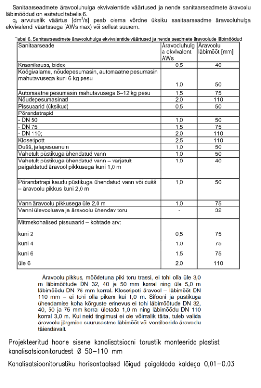

On veel teoreetiline võimalus, et äravoolu kalle on väiksem kui minimaalselt vajalik ja seebi-pesuvahendite läga kuivab toru seina külge (vesi ei vii seda lõpuni minema)... aga siis on see probleem nö progresseeruv ja ühel hetkel pole enam vahet, kas probleem on ainult siis kui pikemalt kuivana seisab ja probleem lõpuks jääb ka pärast pidevat kasutamist. Või mõni 90 kraadine põlv kusagil kuhu hakkab kogunema ja võib midagi kinni kuivada... aga see jälle samamoodi enam niisama lahti ei tule, et kui jälle hakkad pidevalt vett alla laskma, siis probleem nagu kaob...
Üldjuhul (rusikareegel) on, et kuni DN50 horisontaalse toru kalle on vähemalt 1% (0,01), DN75 kalle 1,5% (0,015) ja DN110 kalle on 2% (0,02).
Olen kohanud ka arvamust, et DN50 minimaalne toimiv kalle on 0,7%
Horisontaalses torustikus ei tohi olla läbipaindeid allapoole, kuhu hakkab saast kogunema.
Kui on horisontaaltoru vaja keerata 90 kraadi, siis peaks olema kaks 45 kraadist põlve, mitte üks 90 kraadine.
jne igasugu X nüansid, mis peaks tagama kanali muretu(ma) töö.
On veel mingi võimalus, et kanali püstine n.ö. peatrass, kuhu väiksemad torud suubuvad, ei ole ülevalt piisava õhutusega ja tekib ette õhumull... aga sellel ei ole erilist seost sellega, kas torustik on pikemalt seisnud ja seest kuivanud, või pidevalt kasutuses ja märg...
No on veel üks võimalus, kui see dušši äravool läheb enne vertikaalset kanalitorustikku kusagile kolmikusse, kuhu tuleb kusagilt veel äravool (nt. köögist või kraanikausist) ja kuhu siis teisest torust liikuv seisma jääv/settiv heide jääb kolmikus dušši torule n.ö. "ette" kui seisab ja ära kuivab (kui pidevalt dušši kasutada, siis äravoolav vesi hoiab kolmikut puhtana).
Rohkem ei oska midagi tarka ega lolli pakkuda :D
