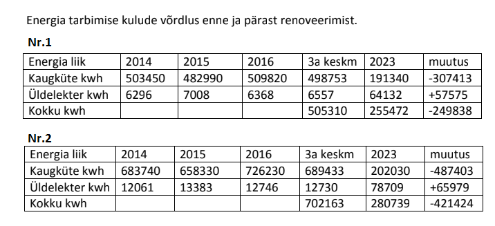

Toon näiteks kaks hallatavat maja mis on samal ajal ja täpselt ühtemoodi renoveeritud.
Enne renoveerimist oli mõlema maja tarbimisel põhinev energiamärgis "F" (Nr.1 223 kWh/m2 x a ja Nr.2 237 kWh/m2 x a)
Peale rekkimist on Nr.1 "C" ning 129 kWh/m2 x a ... ja Nr.2 on "B" 113 kWh/m2 x a
Vahe "C" VS "B" tuleb korterite endi elektritarbimise tõttu.
Nr.1 oli energiamärgise tegemisel elektri tarbimine 1034,13 kwh iga korteri kohta aastas.
Nr.2 oli elektri tarbimine 913,15 kwh iga korteri kohta aastas.
Nr.1 majal jäi 4kwh/m2 kohta aastas puudu "B" märgisest.

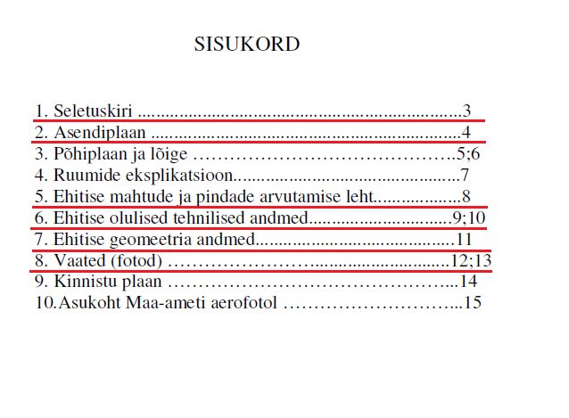

Praktikas, kui sa nüüd lähed KOV-i seda alla 20m2 ehitist EHR-i elamuna arvele võtma ja kasutusluba taotlema, tuleb täita omajagu pabereid ja KOV ametnik ütleb tõenäoliselt sulle, et "ma ei saa seda enne teha, kui tood dokumendid, et see asi vastab elamule, tuleohutusele ja eluruumidele kehtestatud nõuetele, mis on ka päästeameti poolt kooskõlastatud, et selles asjas elamine on ohutu".
Päästeametisse pole ka mõtet minna ilma projektita.
Need tahavad näha EVS jm standarditele vastavaid asju seal (kasutatud materjalid, tulekoormused, tulepüsivusklassid jne) lahti kirjutatuna ja keegi kelle pädevust PA tunnistab ning aksepteerib, peab sellele jutule dokumentides oma allkirja panema, kes vastutab, et jutt on õige.
Seega ilmselt tuleb lasta teha ülesmõõdistusprojekt.
