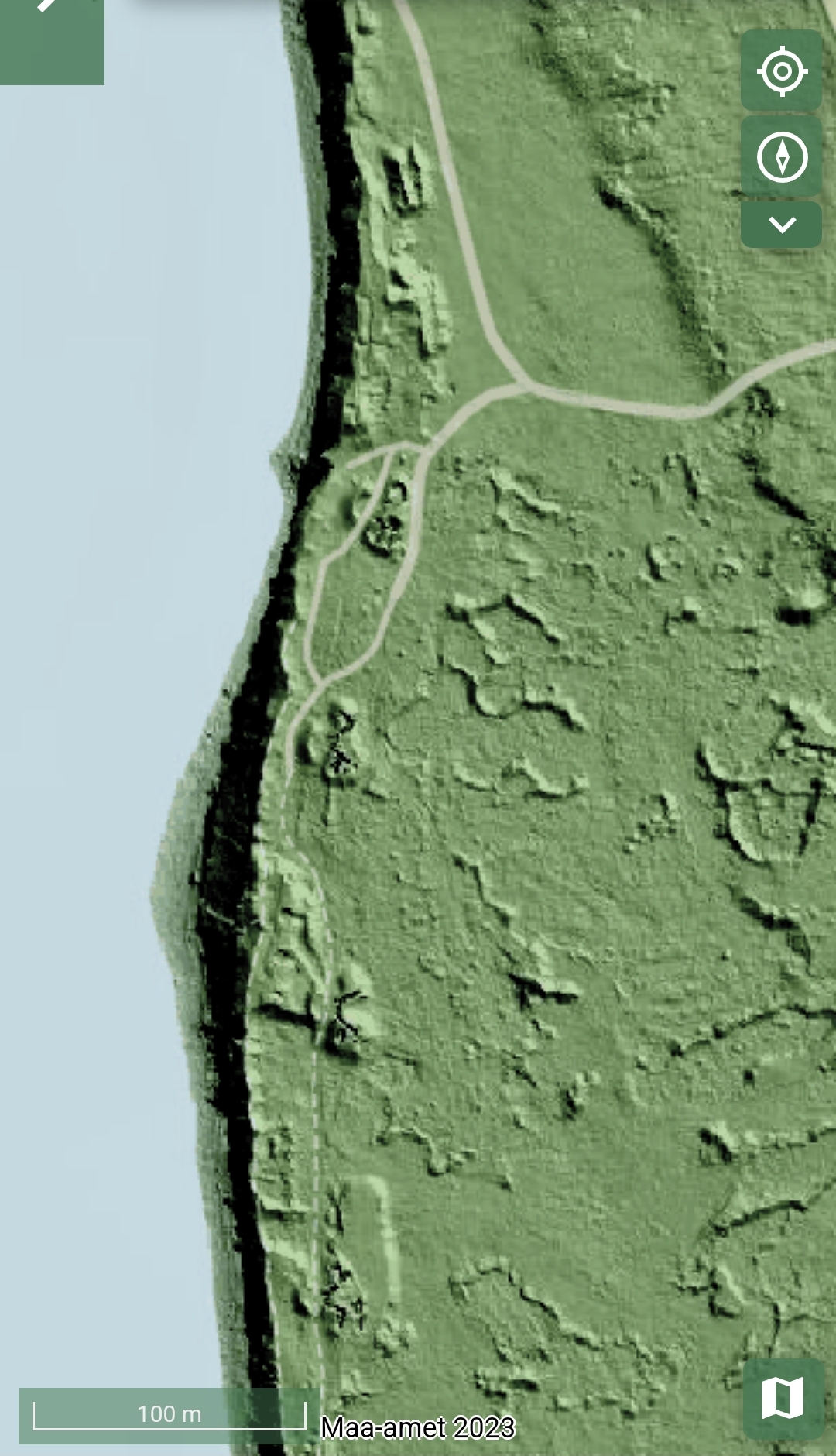

Aga see eeljutt - kuna ma eraldi Pakri teemat ei leidnud, siis kas kohalikud targad teavad, mis positsioonidega on tegu põhjapoolse 45mm patarei positsioonide ja pakri joa ning trepi juures - no need neli mere poolt valliga kaetud positsiooni, kõigi nelja juures V kujulised paekivist piilud koos mõne abiruumiga? Neljast positsioonist põhjas on veel iseloomulik radariauto vms varjend. Battal muidugi nimetab seda 28. aviabaasi ladudeks vms. Ma ise pakuks mingi järelveetava patatei positsiooni - nt 130mm СМ-4-1 vms 1950 teema, mis võis ju ka oma eelhoiatuse saada zalp-b radarist tornis.

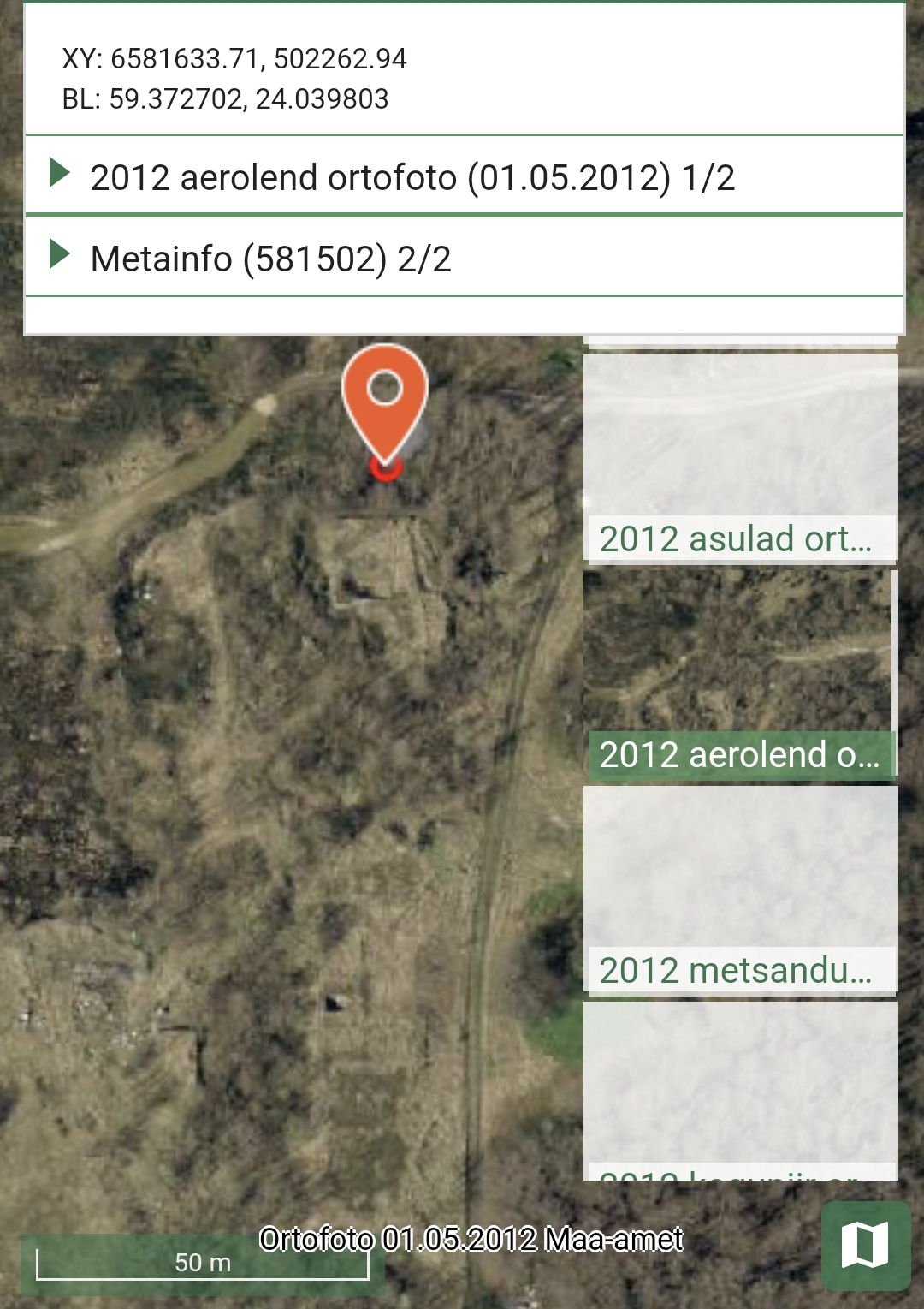

Ühe segadust tekitava koha leidsin veel - vägari teest lõunas on mingi arusaamatu objekti jäänused . Millega tegu on? Vana aerofoto:
