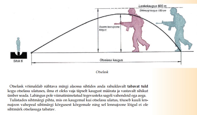

Loen Delfist artiklit riigikaitseõpetuse kohta ning fotograaf on pildistanud mingit õpikut. Kliki pildil ja loe "Sihtimise" alapeatüki alt otselasu kohta. Uskumatu, et selliseid asju õpetatakse!

Lk 127 http://www.kaitseministeerium.ee/sites/ ... k_2014.pdfErinevate automaadikuulide otselasu ulatus 0,5–1,5 m kõrguse märgi puhul on 350– 600 m, mis vastab tavalaskekaugusele lahingus. Otselask võimaldab nähtava märgi alaossa sihtides anda rahuldavalt tabavat tuld kogu otselasu ulatuses, ilma et oleks vaja täpselt kaugust määrata ja vastavalt sihikut ümber seada. Lahingus pole viimatinimetatud tegevusteks sageli vahendeid ega aega.
- Otselask.jpg (74.27 KiB) Vaadatud 9102 korda

See otselasu kaugus on jäänud vene ajast, kus AKMil oli see lahingsihikuga 360 ja AK 74 450 m, kui mälu ei peta. Tegelikult ei ole neil numbritel reaalse laskekaugusega midagi pistimist ja viitab sellele, et keegi ei ole viitsinud seda raamatut mõttega läbi luged. Need 350-600 m on täiesti ulmelised, nendele kaugustele on võimalik laskma ainult täpsuslaskur või snaiper, teised suudavad teha häirivat tuld suurema sihtmärgi, näiteks vastase laagriplatsi pihta, kus tabamuse võimalus on minimaalne. Tavaline jalaväelane tabab suhteliselt kindlalt kaugustele 5-50 m, väikese sihtimisega ka kuni 100, maksimaalselt 150 m kaugusele, peale seda on praktiliselt laskemoona raiskamine v.a. juhtudel, kui eesmärgiks on häiriv tuli ja vastase mahasurumine.
Re: Kas tuleb teha muudatusi EKJ laskeväljaõppesse?
Tiba tehniline, kuid oma relva nn otselasukaugust, sõltuvalt sisselastud nullist, tasub teada ja reaalselt ka proovida. Kas see just 600 m on, on iseasi, aga eks see sõltub ka sellest, mida loetakse efektiivse tabamusala kõrguseks. Kui võtta selleks 1.80, siis äkki saabki selle müstilise 600 kätte. Kuid kui rääkida ca 15 cm sihtimisjoonest ülespoole ja samapalju allapoole, ehk ca 30 cm (torso keskosa), siis võiks see number jääda paarisaja meetri piiresse (100 m nulliga arvestades).
Kui ma mõtlen 5,56 kaliibriga karabiinile, mis on sisse lastud 50/200, siis on see otselasukaugus 300 m piires, ehk sihtmärgi keskossa sihtides saab tabamuse kõri ja naba vahele.
Kui võtta optikaga täiskaliibriline püss ja nullida see 300 m peale ära, siis enamike kaliibritega (mõtlen siin 7-9 mm) tõuseb kuul sihtimispunktist ülespoole kuni ca 1 mil ulatuses. Mõnel rohkem, mõnel vähem, aga ei tohiks üle 15 cm sihtimisjoonest minna. Eks sõltub ka optika kõrgusest raua suhtes, kui optika on ikka madalal raua kohal, siis lähevad tabamused sihtimispunktile lähemale. Näiteks kui võtta AR, siis on ikka suur vahe, kas panna optika relsiga käepideme peale, või selle asemele.

Miks gümnaasiumiõpilastele sellist teoreetilist juttu ajada, mille järgivõib jääda mulje, et soovitav tabamisala ongi varbaotsa ja pealae vahel. Kui tiiru jõutakse, siis om ringid hoopis vale koha peal. Selles videos seletatakse otselasukaugust ehk point blank range'i palju paremini. See sõltub konkreetsest lennukaarest ja tabamisala suurusest. Reeglina ei ole see mehe pikkus, vaid ikka palju väiksema diameetriga ala
